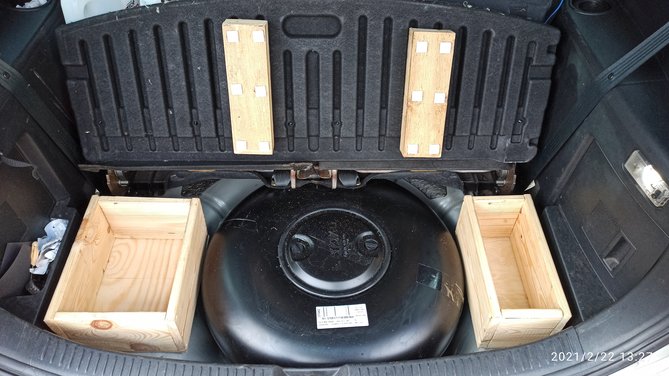

W tym samym dniu słychać było ubywanie gazu przy zbiorniku od spodu po zatankowaniu na max., weszło 37,23L.
Auto dziś wróciło na warsztat. Prawdopodobnie wada fabryczna butli, możliwa nieszczelność na sprawie. Tak mi powiedziano. Czekam do poniedziałku. Po pracy jade po odbiór.
Jest możliwe aby nowy zbiornik był nieszczelny?

Postprzez slawekfilas » 15 lut 2021, 19:09
Zbiornik wymieniony na nowy innego producenta. Jednak był poprzedni nieszczelny. Oczywiście pieniążki za gaz zwrócone więc bardzo duży plus.

Zbiornik po montażu tak zabudowalem.... fota do wgladu
