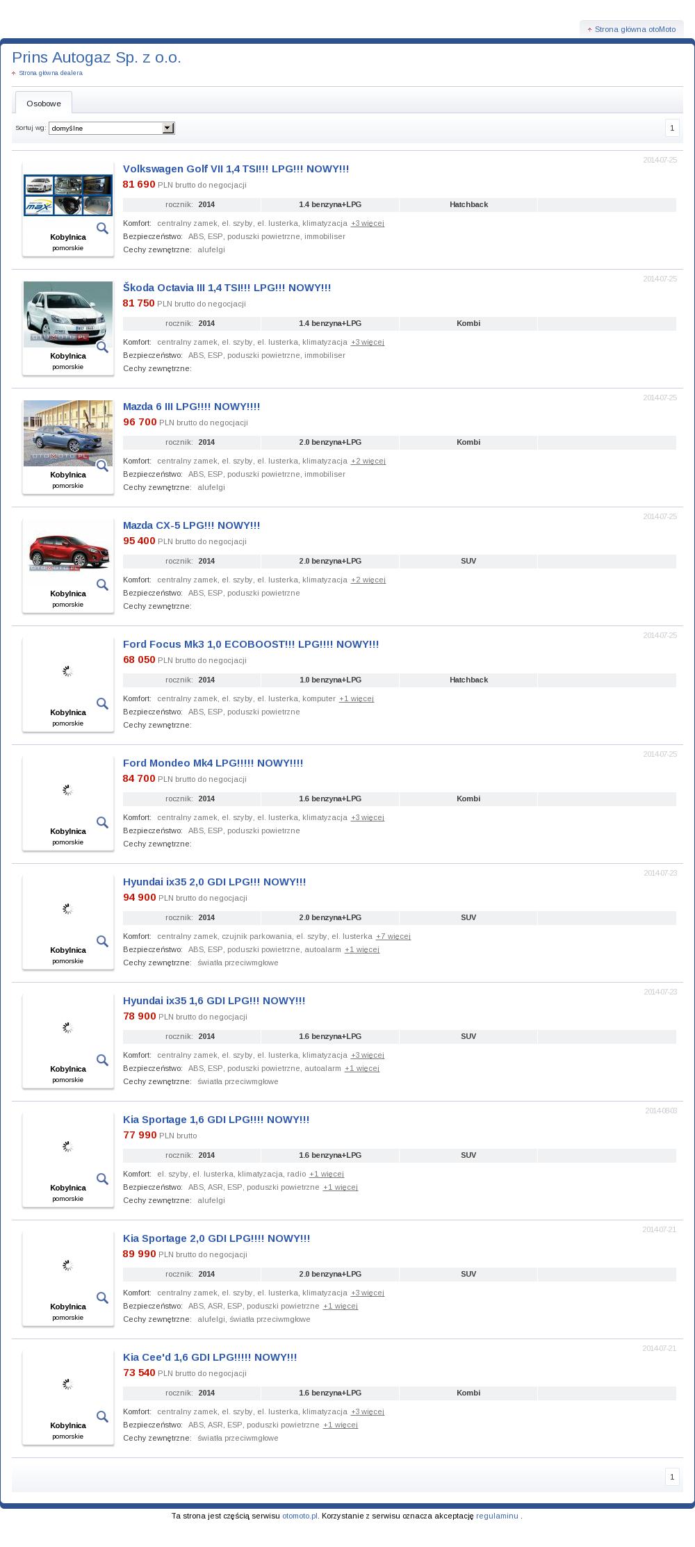

wip186
flywin napisał(a):ile mi wiadomo na tą chwilę tylko silniki FSI TFSI TSI
co do firmy patrząc na ich galerie to Druciarstwo.
tak samo to jest kryptoreklama.
Czy ja kogoś do czegoś zmuszam???
A może "wykosztujesz" się tak jak ja na kilka minut rozmowy i uaktualnisz swoją wiedzę?
Tel. 509 801 966
"Kryptoreklama"? – Nie rozśmieszaj mnie, nie jestem w żaden sposób związany z branżą LPG!
Mogę Ci w Stolarni wykonać np. schody
"patrząc na ich galerie to Druciarstwo" gratulacje, skoro na podstawie foto dokonujesz profesjonalnej oceny...
Czy patrząc na fotografię osoby też potrafisz np. uzdrawiać?

popatrz sobie dobrze na zdjęcia , owy zakład to wielki Mega Drut
pocięte pokrywy silnika wszędzie wtryski OMVL RegFast, żadko gdzie masz Hana itd. kilometry Przewodów
Dla mie , jak zapewne dla innych co znają dobrze LPG tak samo stwierdzą
gdzie chwalenie się, że jest założony KME Gold do 350KM itd śmiech na sali..
