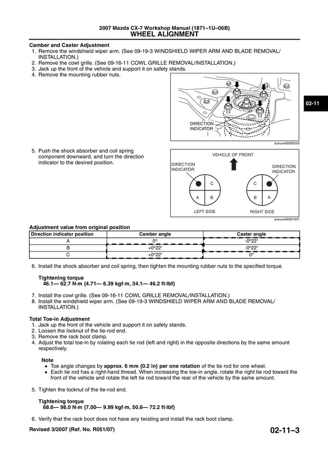

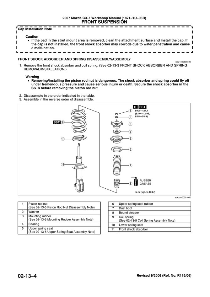

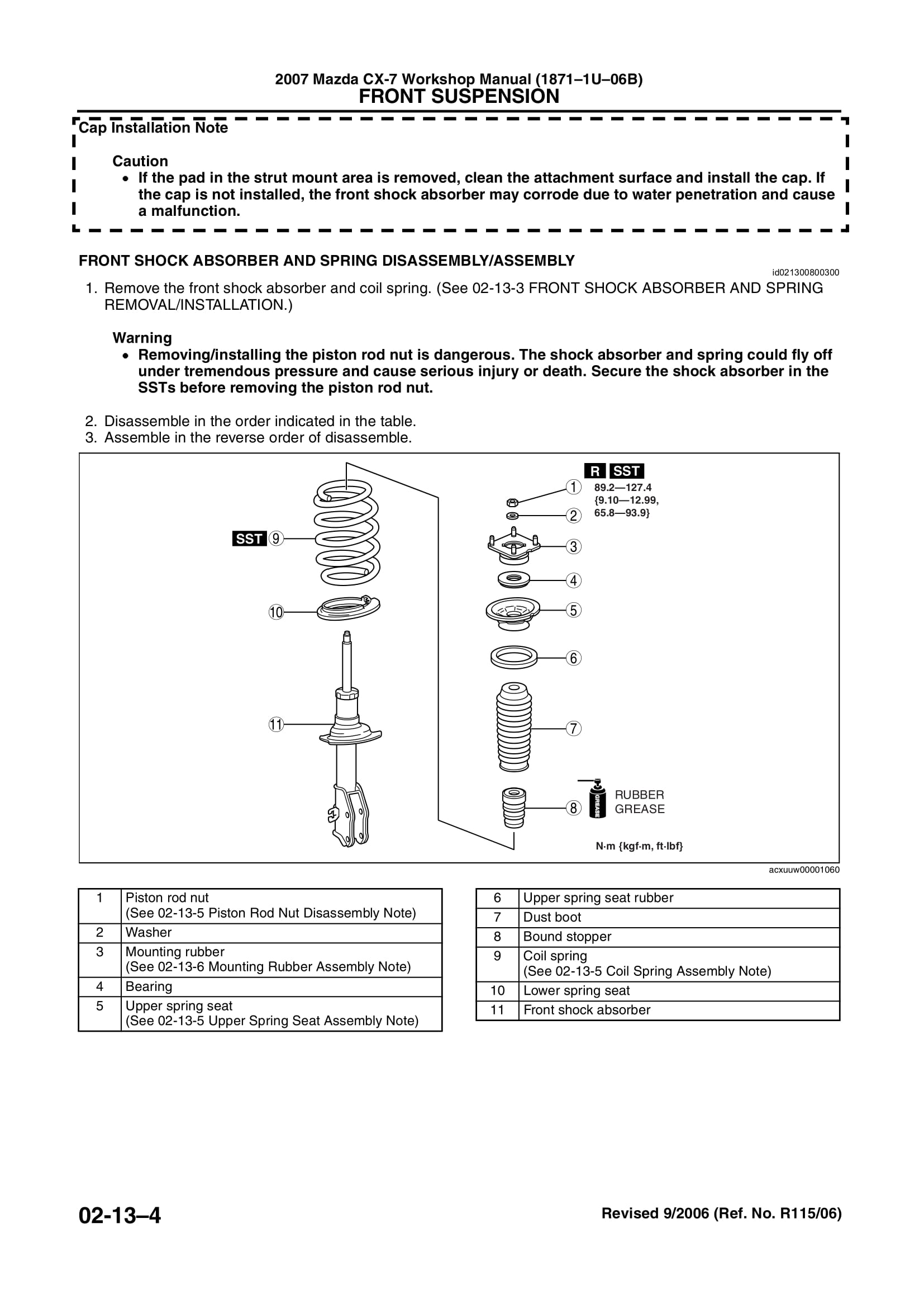

Postprzez tomek670 » 31 mar 2017, 06:46
Taki rysunek znalazłem w dokumentacji

Postprzez mazdalkr » 31 mar 2017, 07:21
O fajnie dzieki. To teraz jestem pewien ze mam komplet. Teraz tylko pytanie o co chodzi.

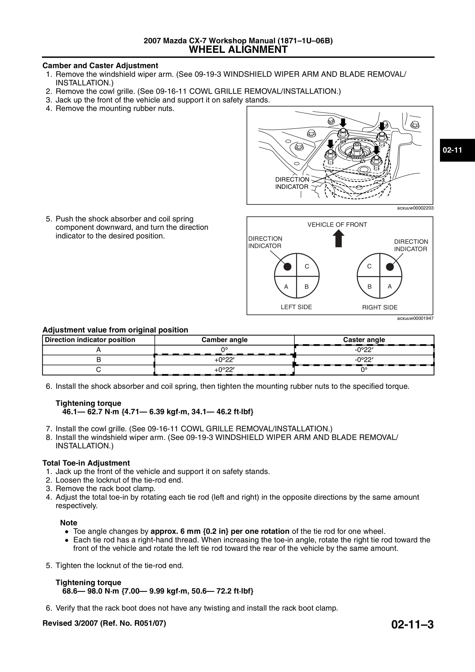

Postprzez mazdalkr » 4 kwi 2017, 07:16
Niestety problem jest dalej. Nie ma roznicy czy wkladam stare czy nowe czesci. Moze orietuje sie ktos z Was czy poduszka amora powinna byc zamontowana w jakas okreslona strone? Patrzac na nia ma z jednej strony wyciecie boczne, ale to sie wogole nie przeklada na karoserie. Wiem ze w niektorych samochodach ma to znaczenie.

Postprzez tomek670 » 4 kwi 2017, 09:12
Tu jest mowa o znaczniku.
Odnośnie tych stuków to nagraj je .

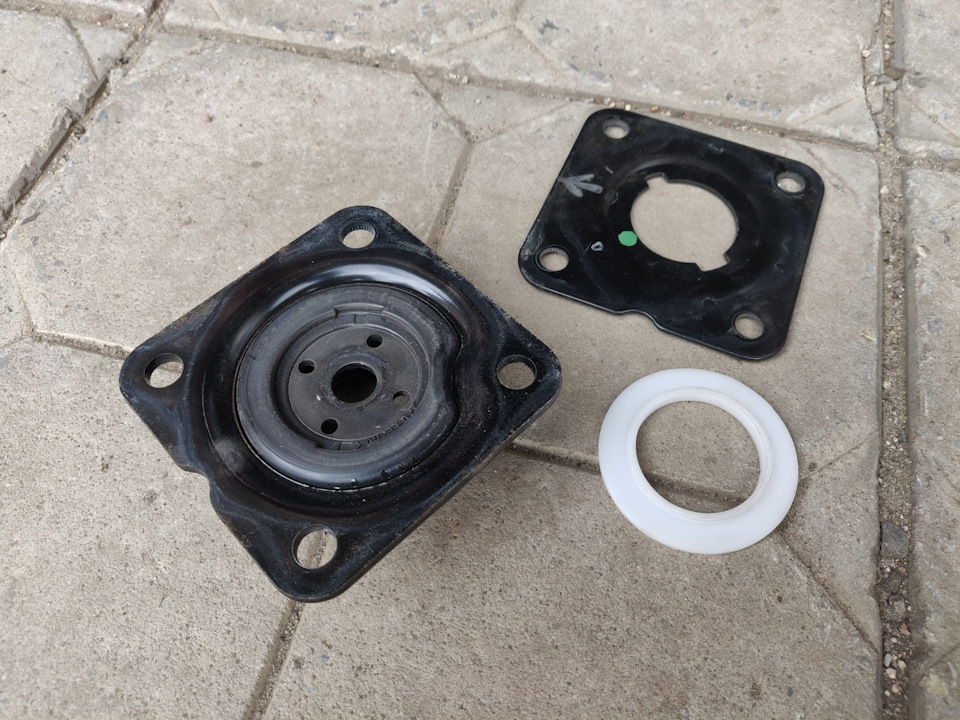

Postprzez mazdalkr » 27 kwi 2017, 07:15
Po tak dlugim czasie udalo mi sie namierzyc co stuka. Nie bylo to latwe dla wielu mechanikow. Stuki pochodza z gniazda amortyzatora. Po nasmarowaniu problem zlikwidowany tylko pytanie na jak dlugo. Zakladane byly gniazda jakiejs malo znanej firmy, teraz mam kayaba. Nie bylo roznicy ale myslalem ze wczesniejsze mialy wade ze wzgledu na luz 2-3 mm na boki ale wystepuje i w tej poduszce. Czy ktos spotkal sie juz z problemem stukajacych poduszek? Dzdwi mnie wyglad poduszki i 4 dziury w srodku niej oraz dwa naciciecia na obrzezach. Czy one do czegos sluza? Juz mialem nawet wizje ze jest to miejsce na jakis klucz ktory ma unieruchomic poduszke np w czasie dokrecania ale niema to sensu. Czy ktos z Was mial problemy z poduchami i czy rozwiazal ten problem

Postprzez ZIELONA » 10 wrz 2020, 20:14
Witam.Na forum DRIVE2.RU znalazłem taką modyfikacje (załącznik).
