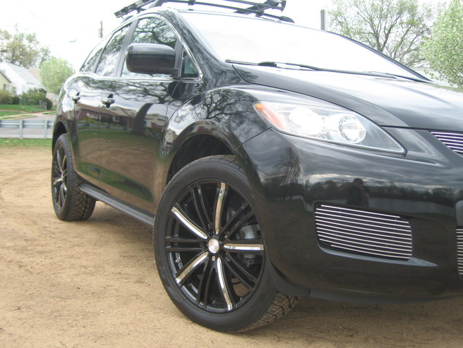

Zastanawiam się nad zakupem nowych felg do jazdy z oponami letnimi, ponieważ nie chce mi się ciągle jeździć do serwisu, czekać w kolejce i wyważać 2 razy w sezonie.
Mazda CX7 była sprzedawana z oponami 235/60r18 (takie mam) lub po lifcie chyba 235/55r19, a CX9 np. dostępna była z 245/50r20. Czy koła o takim rozmiarze dobrze współpracowałyby z CX7 czy są za szerokie lub może po prostu lepiej trzymać się zamysłu producenta?

Tak ,ja mam. Chromy firmy GREED 255x50 R20. Problem jest jedynie z czujnikami ciśnienia,wariują.

dodek52 napisał(a):255x50
– szerokie. Nic ci nie obciera przy maksymalnym skręcie?

Wszystko ok.Chociaż prześwit jest minimalny.Efekt.....Zaj......

bez problemu mozesz instalować 20'' . Ja bujam się od 4 lat na takim rozmiarze i warunki trakcyjne znakomite.Pzdr.
