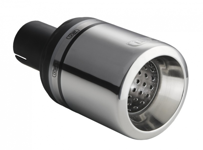

Stwierdziłem, że są dwie opcje: albo rozszczelnili mi wydech albo świszczą końcówki – najprawdopodobniej ładnie wyglądający dyfuzor. Drugą możliwość udało się łatwo potwierdzić, wkładając kawałek blachy zwiniętej w rulon, tak aby nie ograniczać przepływu ale zakryć dyfuzory. Cisza.
Napisałem do Ultera co oni na to i... zostałem oczywiście olany – nie doczekałem się odpowiedzi przez 3 tygodnie. W związku z powyższym ostrzegam przed montowaniem końcówek czy czegokolwiek innego tej firmy. Najwyraźniej jedyne co potrafią to robić hałasujące wydechy do Cinquecento.
Z blachą jeździł nie będę. Odcinał końcówek również. Wpadłem na pomysł aby dyfuzor zatkać/zakleić masą do uszczelniania rur w piecach gazowych (wytrzymuje 1500 stopni i jest szaro/stalowa w kolorze).

Fotka końcówki:

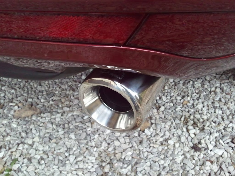

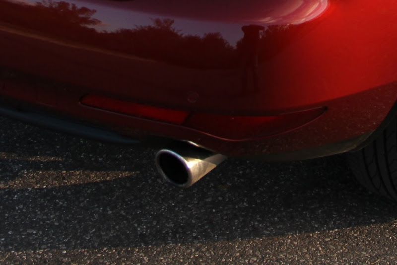

Na razie stanęło jednak na kawałku blachy przyciętej na wymiar i wciśniętej tak, że jej nie widać :)
Oryginalne końcówki:
Nowe:
