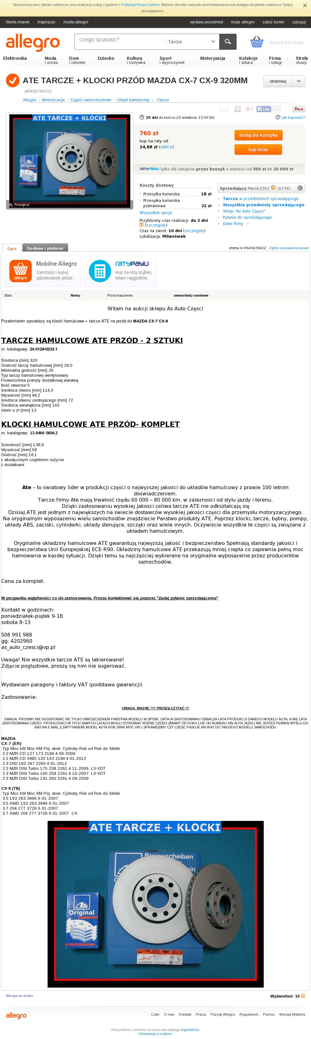

Postprzez LosAmigos » 28 sie 2014, 23:42
Bardzo proszę o opinie odnośnie takiego zestawu: ATE TARCZE + KLOCKI PRZÓD MAZDA CX-7 CX-9 320MM http://allegro.pl/ate-tarcze-klocki-prz ... 76622.html
Czy może lepszym rozwiązaniem będzie: tarcze ATE a klocki HAWK PERFORMANCE HPS ?

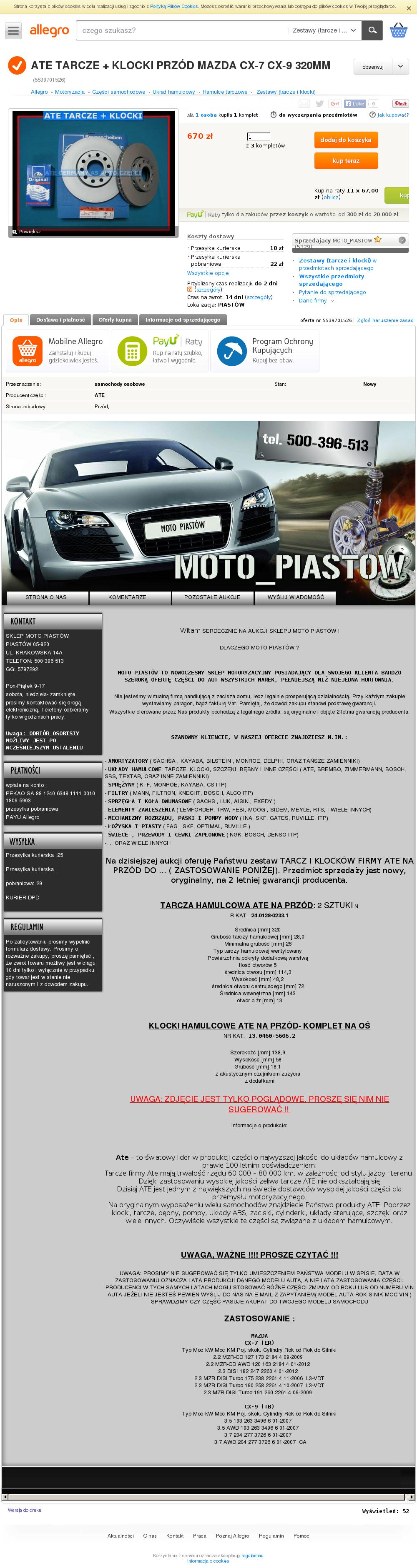

Postprzez tomek670 » 26 paź 2015, 20:01
Czy ktoś testował zestaw ATE 320mm? Co o tym sądzicie? Los Amigos pytał o to wcześniej ale nie uzyskał odpowiedzi.
http://allegro.pl/ate-tarcze-klocki-prz ... 01526.html
ps
na rynku są tarcze 320mm i 295,6mm – do mojej wersji czyli 2.3 benzyna, 4x4, manual, Europa jaki rozmiar powinienem założyć?

Zacznę może od końca – z tego co wiem jedynie w CX-7 występowały tarcze 296mm i to w wersjach importowanych z USA (przeważnie są to silniki benzynowe wyposażone w automatyczną skrzynię biegów) – po numerze VIN jestem w stanie to ustalić ze 100% pewnością. Jeśli jednak auto jest z rynku Europejskiego to będzie wyposażone w tarcze 320mm.
Jeśli chodzi o zestaw ATE to będzie on bardzo porównywalny jakościowo do OEM – jeśli fabryczny nie dawał sobie rady to ten też nie zda egzaminu. ATE często dostarcza części na pierwszym montaż, ale w przypadku zamienników to raczej nie jest już ta sama jakość. Nawet w ASO fabryczne części sprzedawane klientom jako oryginalne bardzo rzadko są tej samej jakości co te zakładane w fabryce. Wszystko zależy od polityki danego producenta.
Niemniej jednak z części standardowych ATE to już taka górna półka.

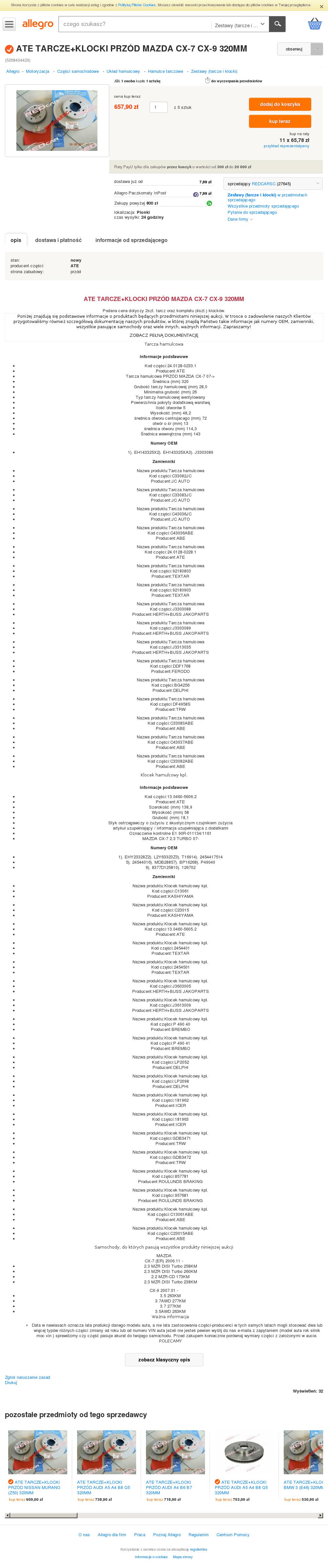

Postprzez tomek670 » 20 kwi 2016, 17:58
Ja zdecydowałem się na tarcze i klocki ATE (przód) takie:
http://allegro.pl/show_item.php?item=5268404429
Na razie hamulce pracują bez zarzutu (przejechane ok 5tys km)
