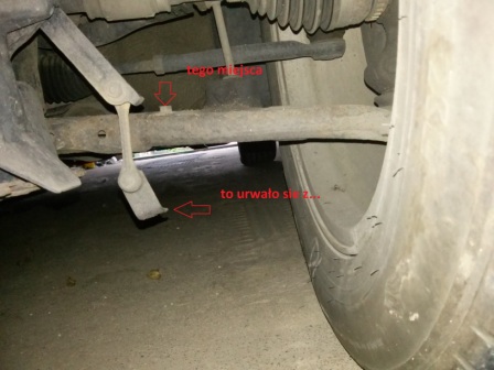

Postprzez tomek670 » 18 cze 2015, 18:57
proszę o pomoc co to za element w zawieszeniu i jaka pełni rolę (zdjęcie). Czy to jakiś czujnik?
Jest to coś zamocowane do lewego przedniego wahacza, z prawej strony tego nie mam.
Sprawdzałem w dokumentacji i nic podobnego nie znalazłem.
Czy może to być czujnik poziomowania ksenonów?
Ostatnio edytowano 18 cze 2015, 19:38 przez tomek670, łącznie edytowano 1 raz

Jakieś kable do niego dochodzą? Wygląda trochę jak czujnik do poziomowania xenonów. Tak ze zdjęcia, do mojej nie zaglądałem.

Postprzez tomek670 » 18 cze 2015, 19:44
Tak , chyba masz rację. <jupi>
Znalazłem przed chwilą na alle... coś podobnego (słabe zdjęcie) i w opisie jest "...czujnik poziomowania xenon"
Dzięki za podpowiedź papa

Postprzez Vito » 19 cze 2015, 12:57
Moim zdaniem nie jest to czujnik płożenia xenonów. Taki czujnik jest z tyłu auta, a nie z przodu samochodu, związane jest to z obciążeniem tylej osi.

Postprzez arE » 19 cze 2015, 16:50
Są dwa. Jeden z przodu, drugi z tyłu.

Postprzez tomek670 » 19 cze 2015, 17:20
Potwierdzam, z tyłu na lewym wahaczu jest podobne urządzenie (zapewne jedno jest od ksenonów z przodu a drugie od tych z tyłu hahaha ).
Widać sól robi swoje a z tą cienka blaszką w przednim czujniku poradziła sobie całkiem szybko.
Jeszcze raz dzięki za pomoc w rozwikłaniu zagadki papa

Postprzez smile » 19 cze 2015, 18:12
tomek670 napisał(a):Czy może to być czujnik poziomowania ksenonów?
Tak! Pospawaj to w miarę dokładnie. Koszt nowego Cię zaskoczy zapewne ;)
