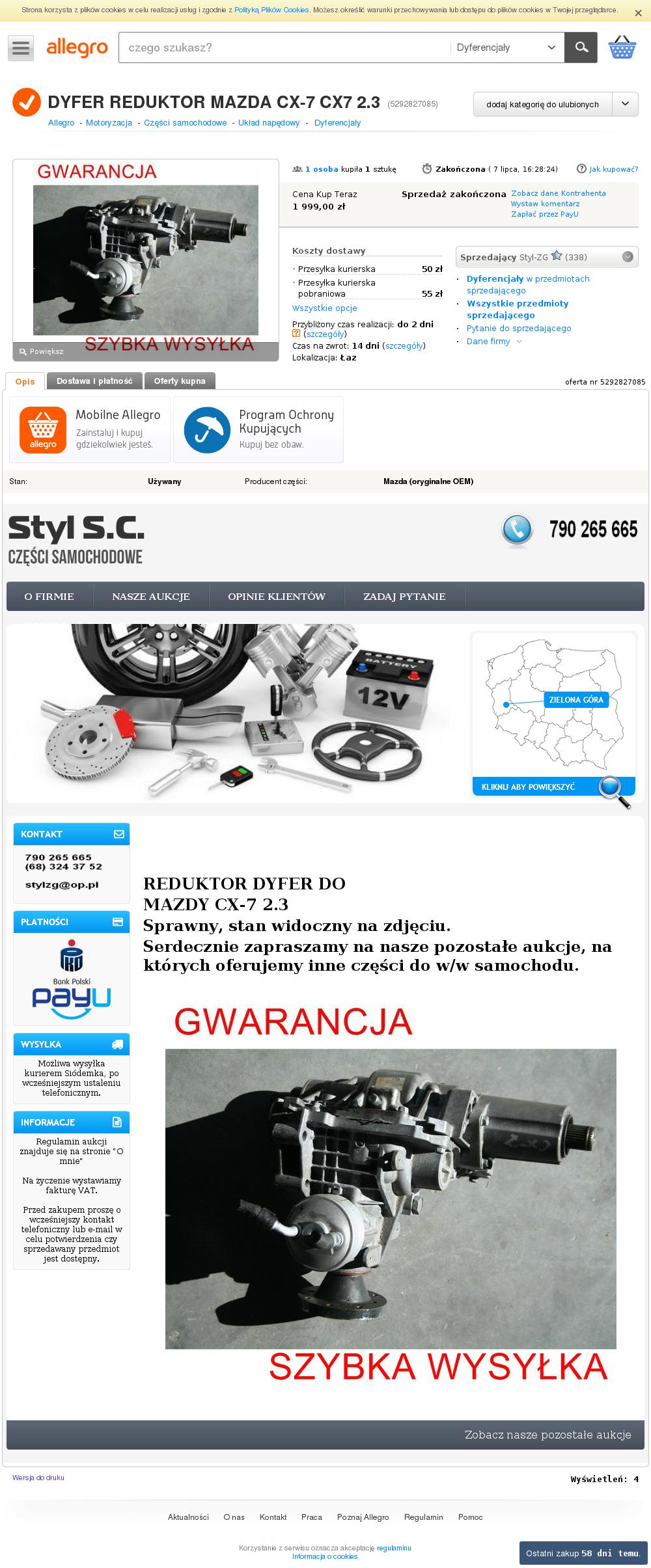

Serwis już zmieniłem (po przebojach z dwumasą). Sam widzisz po sobie (Haldex), że nazewnictwo może zmylić każdego. Popatrz tutaj na ogłoszenie:
http://allegro.pl/dyfer-reduktor-mazda- ... 27085.html
W takim razie poprawiam pytanie – Lukasina, czy wymiana oleju i uszczelniacza półosi tylnej (tylny most) pomogła?
