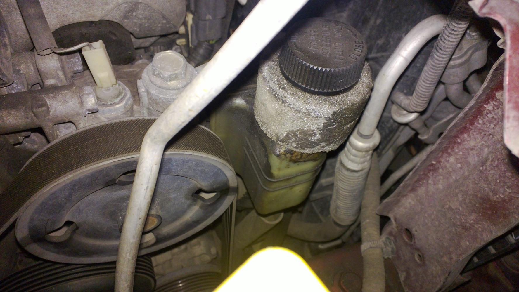

Postprzez GrzegorzH » 27 kwi 2013, 21:24
Cześć
Przeprasza, że tak długo ale nie miałem czasu się tym zająć. Zrobiłem w końcu zdjęcie może spojrzysz. Płyn sprawdzałem za pierwszym razem jest odpowiedni poziom.
GrzegorzH
