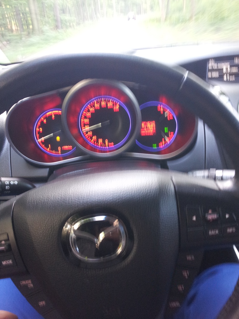

Jakiś czas temu pisałem o tym problemie pokrótce – auto ściąga mi w lewo po np najechaniu na studzienkę,nierówność itd. W serwisie zwróciłem na to uwagę sprawdzono zawieszenie wykonano geometrie ( rzeczywiście było coś nie tak ) ustawiona ją niby prawidłowo. Generalnie problem nie ustał. Ostatnio zwróciłem uwagę na ustawienie kierownicy czy wy też tak macie ???? kierownica lekko skręcona w lewo – auto jechało na wprost :|
Jak kierownicę ustawię mniej więcej równo to auto jedzie w prawo :|
przepraszam za jakość :)
