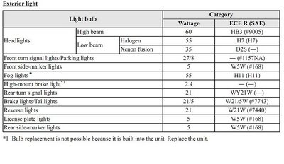

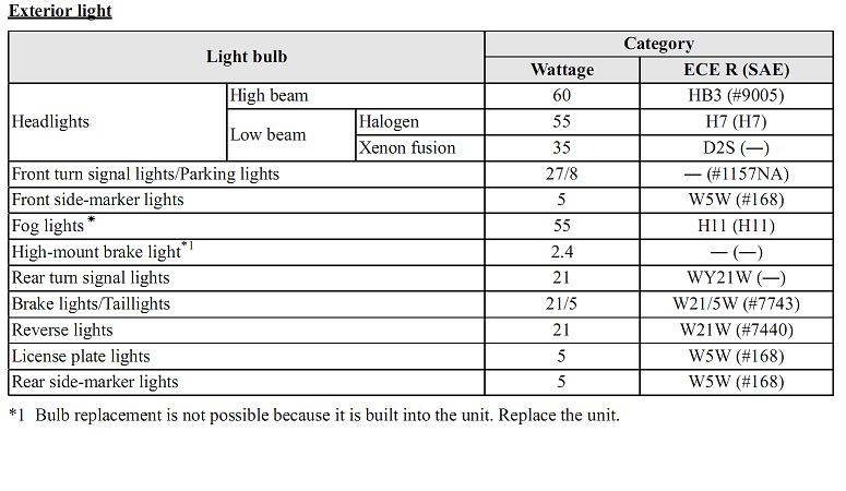

Wg instrukcji lepiej zdjąć część nadkoli ale długie można wymienić od strony maski. Jak masz wąskie ręce to może się udać. Zawsze można spróbować. Żarówkę masz H7 55W.

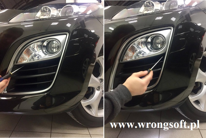

Postprzez WRONGSOFT » 28 paź 2016, 14:03
Cała wymiana to 5 minut
2 śrubki tak jak na zdjęciu pod tym kontem co pokazałem na foto
schodzi cała oprawa i wymieniamy
pod tym kontem 2 śrubeczki krzyżakowe i cała oprawa wychodzi wymiana 10 min
