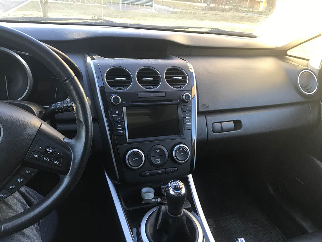

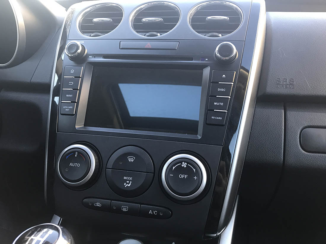

Informuję, że sprzęt zainstalowany. Po kilku problemach z audio – jestem zadowolony.
W telegraficznym skrócie rzeczy które dla mnie były niepewne, informuję:
– montaż sam w sobie jest dziecinnie prosty. Trzeba być tylko w miarę delikatnym by nie połamać plastików przy demontażu
– po instalacji zostanie wam jedna fabryczna wiązka kabli (w sumie są 3 + 1 (3x radio, 1x światła awaryjne). Zostaje jedna wiązka kabli ze starego radia
– modułu GPS nie trzeba wyjmować na zewnątrz. Ma wbudowany magnes – przypiąłem go w kolumnie, zaraz obok radia. Schowany pod plastikiem nie szpeci. Nawigacja łapie FIX od razu. Strat w jakości sygnału brak.
– wbudowany w górną część kokpitu wyświetlacz nadal działa jak wcześniej, łącznie z kamerą
– wbudowany mikrofon podobno wystarcza (tak twierdzą moi rozmówcy). Pro forma podepnę jeszcze dla testu dodatkowy mikrofon z zestawu.
Co do audio i jakości dźwięku:
Podobno wymagany był adapter do audio jeśli mamy wzmacniacz BOSE. Tak miało być i w moim przypadku. Niestety pomimo dobrego podpięcia – głośniki w tyle działały bardzo cicho. Myślałem że coś schrzaniłem ale nie. Zdecydowałem się wywalić ten dodatek i podpiąć instalację bez niego i... o dziwo cały system w samochodzie gra tak jak dawniej.
Wnioski – dodatkowy kabel do BOSE był zbędny.
Moim zdaniem jakość dźwięku nie odbiega od wcześniejszego systemu (słucham głównie radia, mp3 i Spotify na najwyższym bitrate). Słucha się równie przyjemnie jak dawniej.
Do zrobienia/testu:
– wpięcie kamery DVR Xiaomi Mijia to zasilania z radia (są 2 złącza USB), test w ten weekend.
– wpięcie się w kabel fabrycznej kamery cofania i podłączenie do radia
Jeszcze nie przetestowałem wszystkiego ale całość działa bardzo fajnie i ładnie komponuje się w kokpicie.
Załączam zdjęcia.
Jeśli macie jakieś pytania – śmiało piszcie. Spędziłem sporo czasu nad szukaniem info przed zakupem więc z chęcią się podzielę obserwacjami po.
EDIT: męczę sprzedawcę, żeby udzielił jakiegoś kodu rabatowego w sklepie. Może się uda to Wam podeślę.
