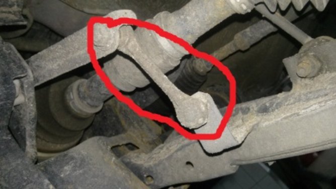

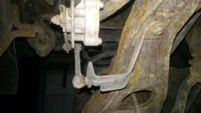

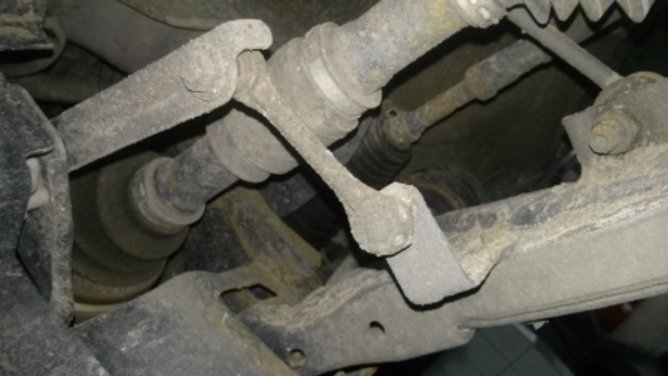

Dziś w serwisie auto było na podnośniku więc zrobiłem zdjęcia wsporników od poziomowania ksenonów z przodu i z tyłu. Różnią się od siebie. Wspornik przedni miałem pęknięty jakiś czas temu, na szczęście nic nie pogubiło się . Wymontowałem go i pospawałem. Trzyma się do dziś :D
przedni wspornik, złamany, tuz przed spawaniem
wspornik przód
wspornik tył

Postprzez tomek670 » 10 lut 2017, 14:15
7cm między osiami śrub
