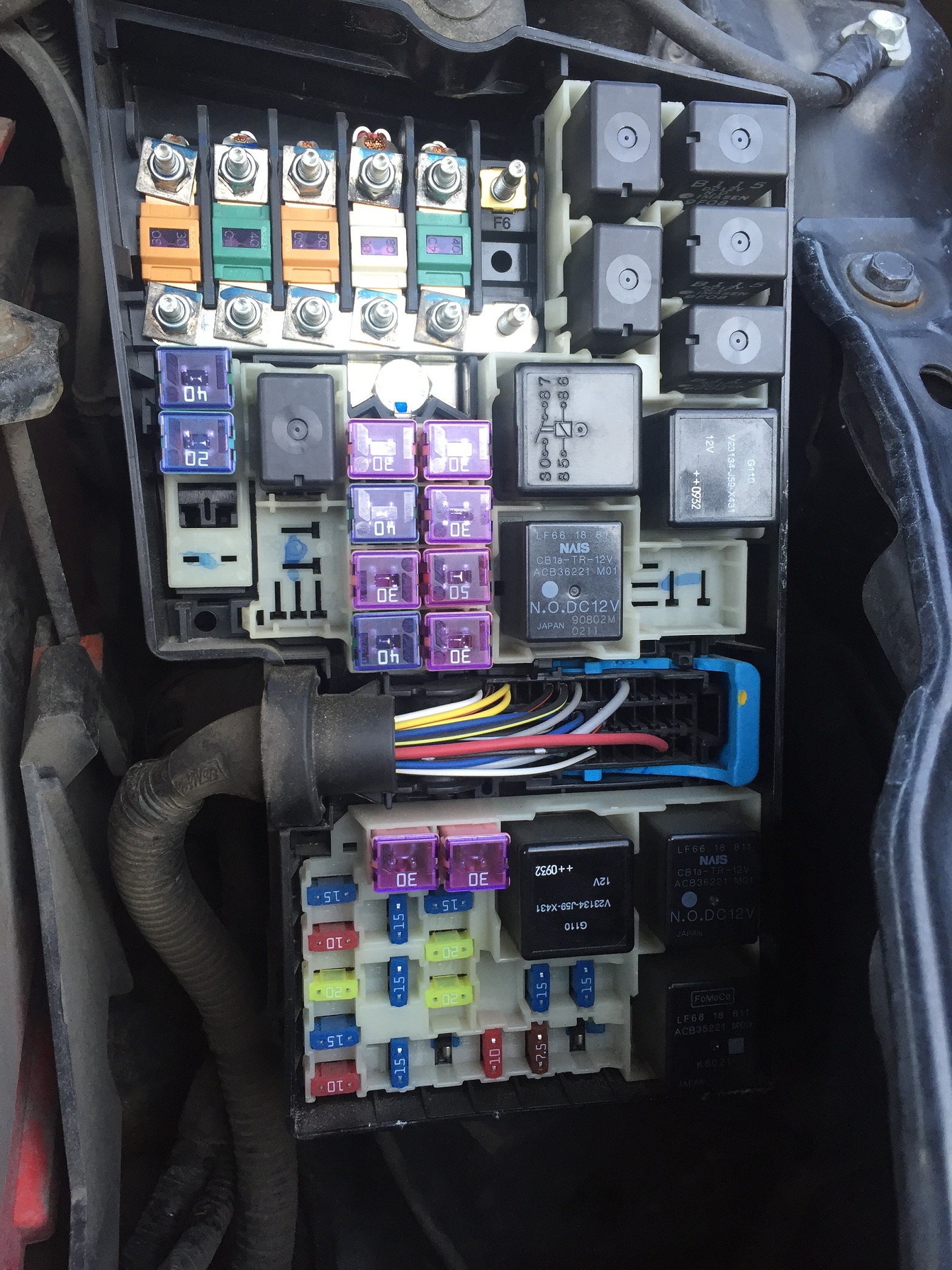

Witam. Jak jest bardzo gorąco i autko stoi na słońcu to wtedy dmuchawa nie działa. Na 99% jest to przekaźnik tylko nie wiem gdzie on się znajduje. Jak ktoś wie gdzie to proszę o pomoc. Dodaję zdjęcie skrzynki z przekaźnikami. Pozdrawiam

Widzę że inni koledzy nie mieli takiego przypadku u siebie bo nic nie słychać w moim poście. Zdiagnozowałem usterkę w serwisie Mazdy. Okazało się że jest to sam wentylator nawiewu a dokładnie jego szczotki które się zawieszały. Diagnoza sama kosztowała 153zł brutto i mechanicy z serwisu po godzinie już wiedzieli co jest nie tak. Wycena wymiany wentylatora nawiewu w serwisie to uwaga :–) 1478zł brutto na co odparłem że sam sobie poradzę z problemem. Na popularnym portalu akcyjnym używany wentylator kosztował ok 100zł (nowy 269zł). Wymiana jest dziecinni prosta. Postanowiłem opisać sytuację bo może komuś to pomoże i nie będzie musiał wspomagać się serwisem.
Pozdrawiam i życzę wielu kilometrów.
