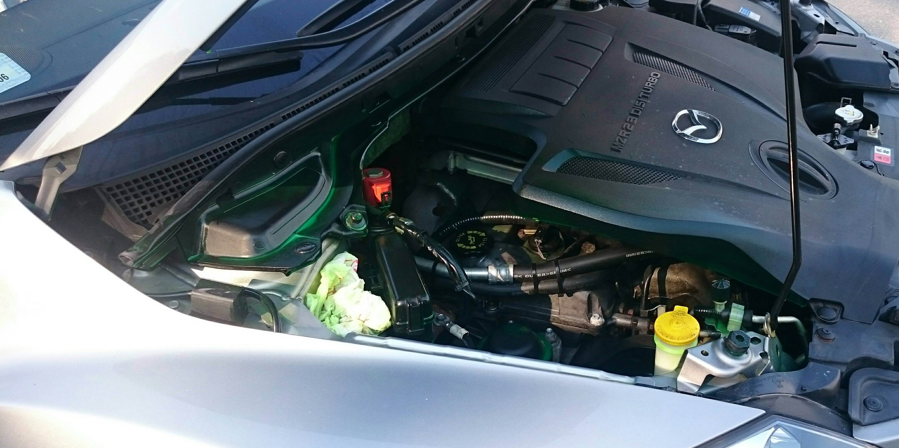

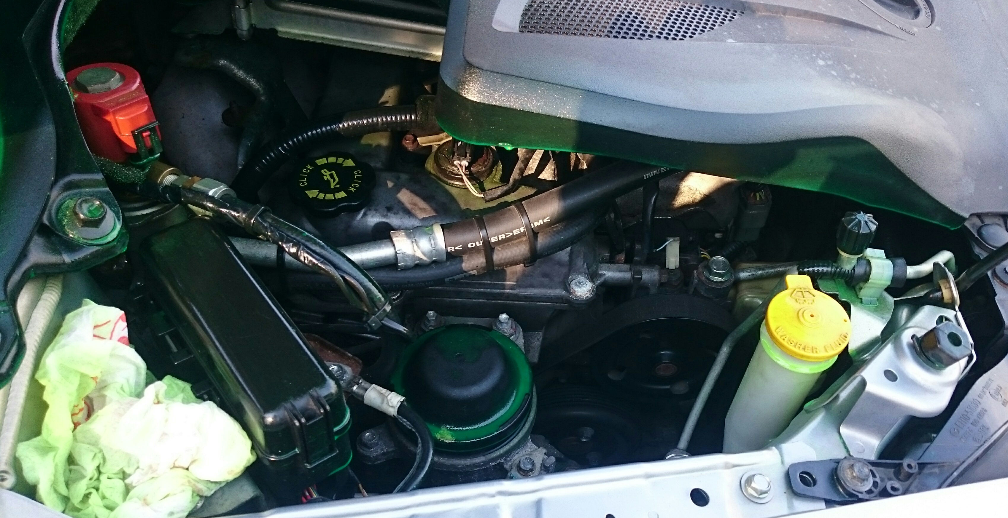

Jak w temacie. Opis sytuacji: W trakcie jazdy, najpierw było słychać jakby głuchy wystrzał, wybuch a później w kabinie z nawiewów wyleciał nieprzyjemny smród i klima przestała chłodzić. Na tablicy rozdzielczej nie świeciły się żadne kontrolki na czerwono. Pod maską z lewej strony wszystko na zielono spryskane zostało gęstym i oleistym płynem. Na zdjęciu powyżej widać rozszczelnienie przewodu od klimy. Auto odwiezione na lawecie do mechanika... Czy ktoś miał podobny przypadek? Czy to tylko rozszczelnienie przewodu, czy może coś jeszcze?

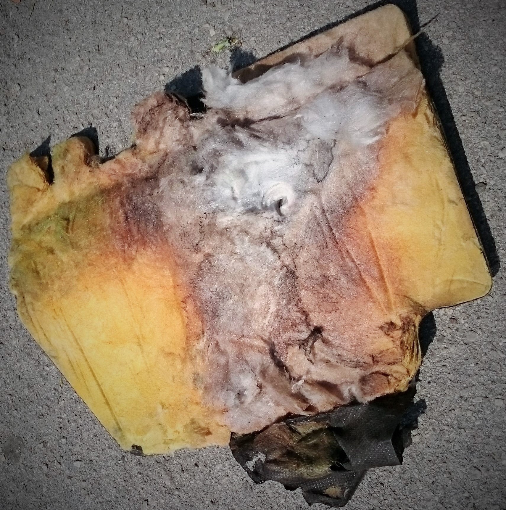

Postprzez LosAmigos » 20 sie 2015, 18:29

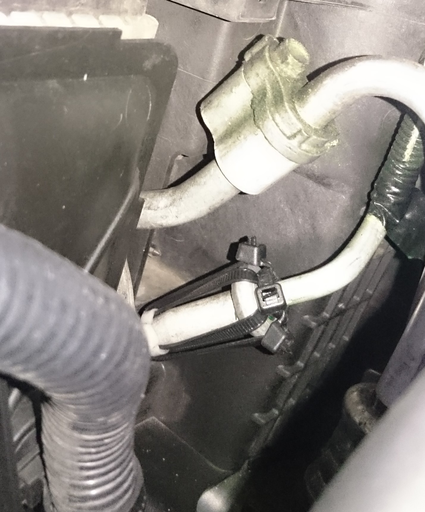

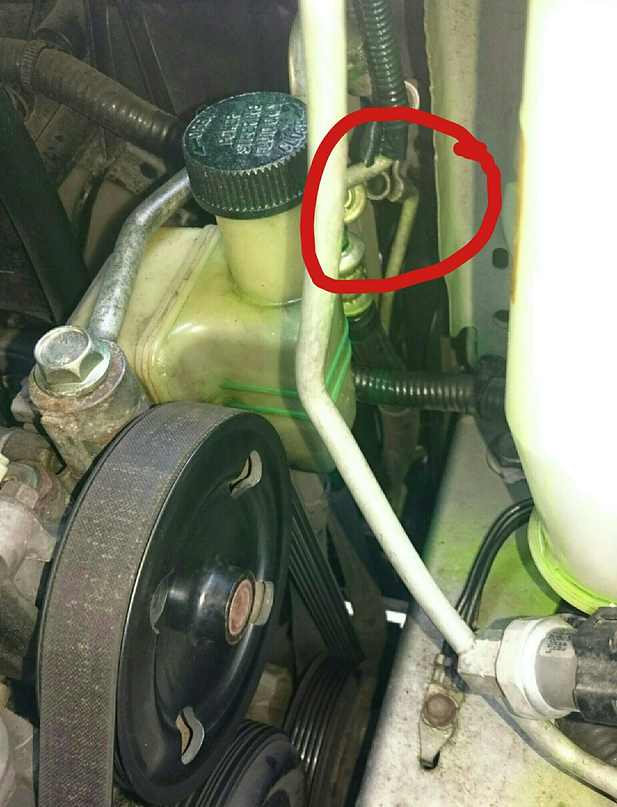

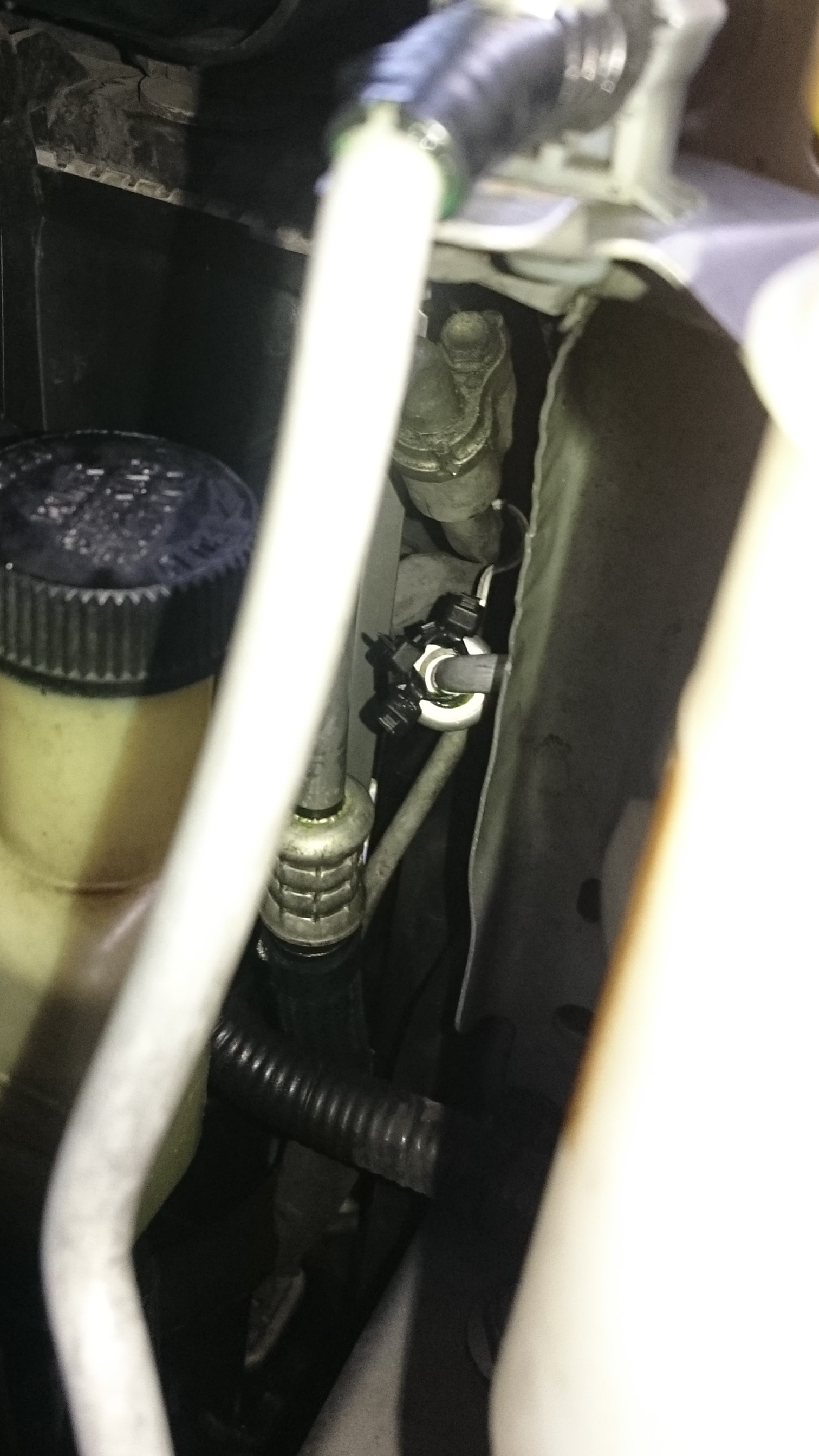

Usterka naprawiona. Na szczęście skończyło się na zakupie dwóch uszczelek pierścieniowych i zainstalowaniu dodatkowego zabezpieczenia, które wytrzymało już podróż do Francji. Ponadto musiałem napełnić od nowa klimatyzację i kupić nowy filtr kabinowy z węglem aktywnym (firma KNECHT). Za wszystko zapłaciłem ok 250zł. Warto wykupić assistance bez limitu kilometrów :)

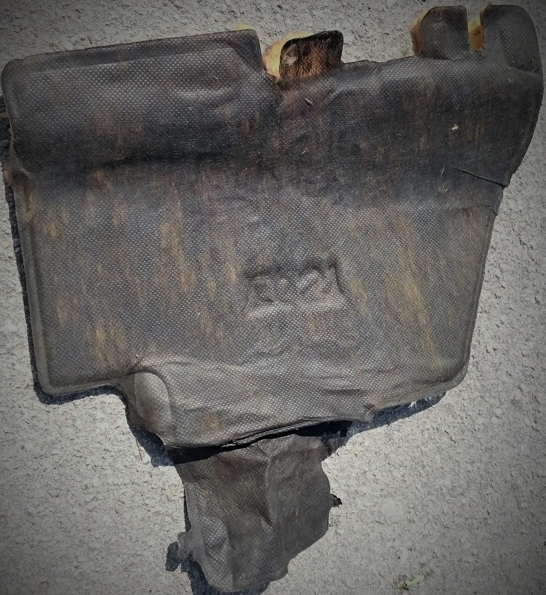

Przy okazji naprawy mechanik zwrócił uwagę, że osłona termiczna totalnie się zlasowała – jak myślicie czy to mogła być przyczyna "wybuchu" i rozłączenia się przewodów klimy? Temperatura powietrza w dniu eksplozji była ponad 30 stopni...
To co zostało z osłony termicznej ???
