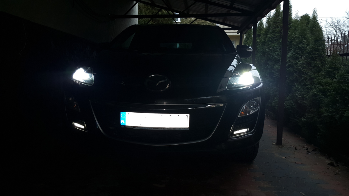

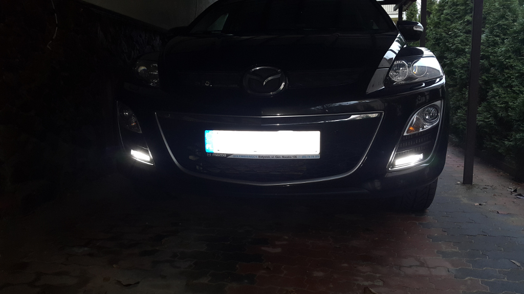

Postprzez arE » 10 lis 2014, 10:46
Plastik bierzesz ręką od tyłu i ciągniesz od siebie. Odskoczą zastrzaski. Są też kolejne na łączeniu z deską na dole, zobaczysz już.
U mnie wygląda to tak (wiem, że Ci nie pomoże ale może innym się przyda).
