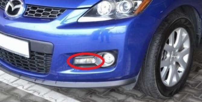

Spaliła się żarówka LED świateł postojowych :( . Jak wymienić tą żarówkę i jaka to żarówka?
Posiadam wersje EU sport z 2007 r. Załączam zdjęcie

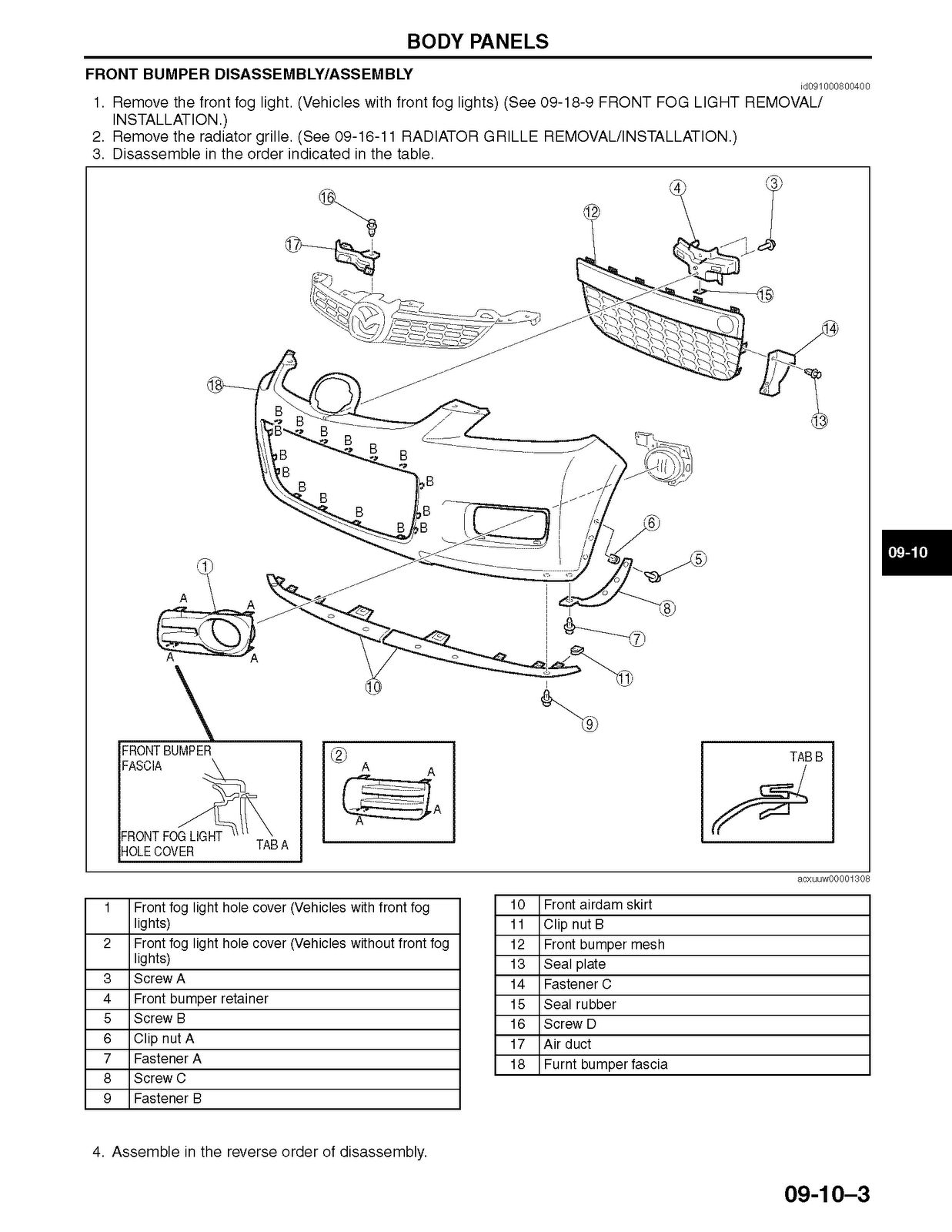

Musisz śrubokrętem podważyć ten czarny plastik co jest dookoła światła pozycyjnego i halogenu. On trzyma się na chyba czterech zatrzaskach plastikowych. Włóż cienki płaski śrubokręt , wyczuj gdzie one są i delikatnie podważ wszystkie cztery zatrzaski i to wyjdzie samo.
Co do żarówki:
Polecam włożyć żarówki diodowe ponieważ zwykłe często przepalają się.
CX7%2520workshop%2520manual_%25D0%25A1%25D1%2582%25D1%2580%25D0%25B0%25D0%25BD%25D0%25B8%25D1%2586%25D0%25B0_1493.png.jpg

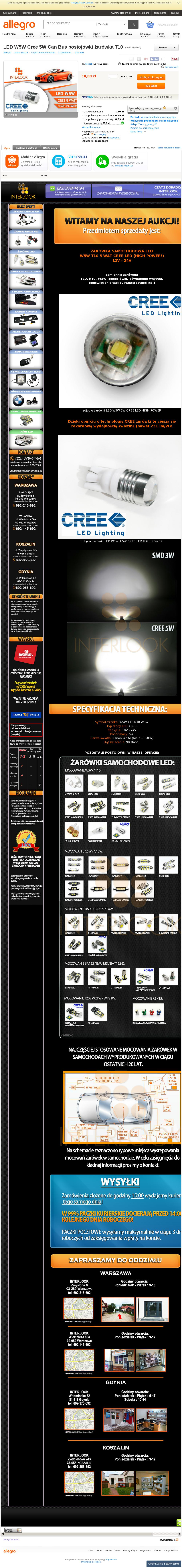

A jaką żarówkę kupić. Czy to może taka http://allegro.pl/zarowka-led-alu-w5w-6 ... 70279.html

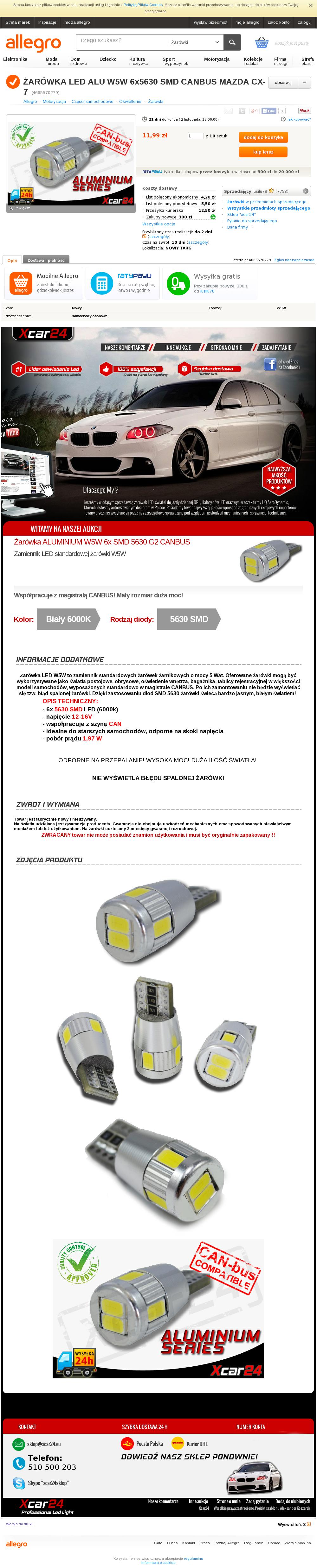

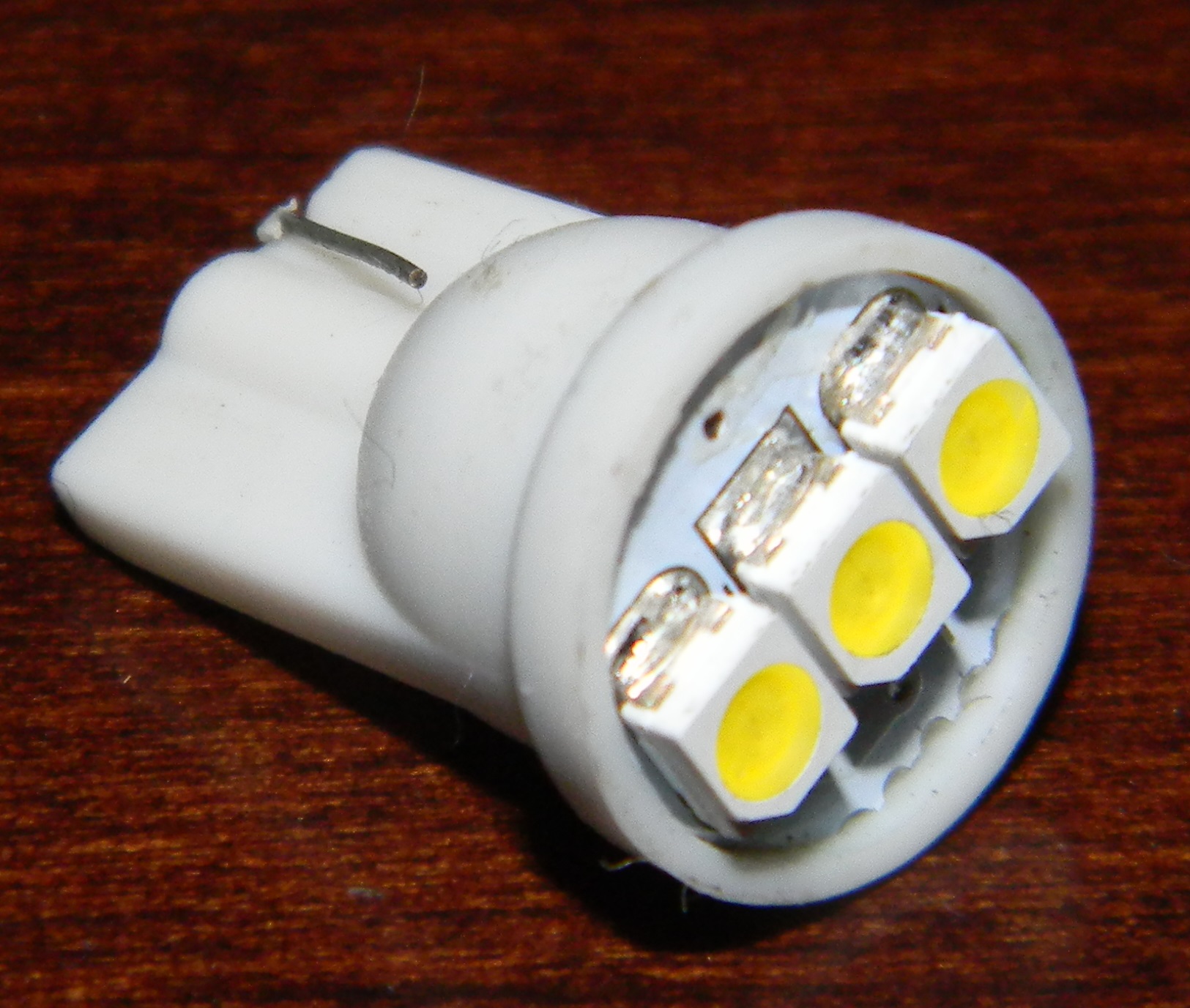

Wymieniłem żarówki. Jest to bardzo proste. Zamieszczę zdjęcia aby porównać jak jest różnica. Na załączonym zdjęci te które miałem. Link do tych które kupiłem – http://allegro.pl/led-w5w-cree-5w-can-bus-postojowki-zarowka-t10-i4643318706.html.
