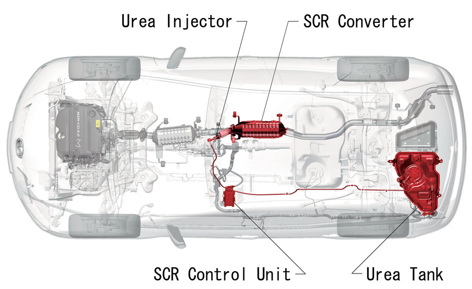

Czyli wygląda na to, że mam jakiś przewód przerwany albo zaśniedziały.
Tylko pytanie: w którym miejscu tego szukać?
http://cartype.com/pics/6975/full/urea-scr-system.jpg
KOD: P20B9- obwód sterujący nagrzewnicą A dodatku paliwowego otwarty
Dodatkowe symptomy usterki: otwarty obwód
Moduł: selektywna redukcja katalityczna
