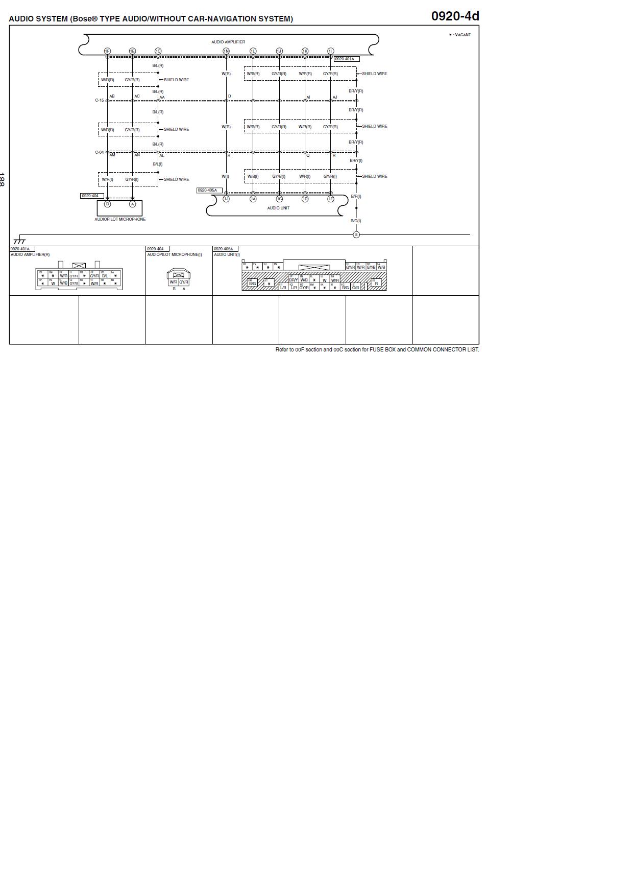

Wzmacniacz Bose schemat pinów

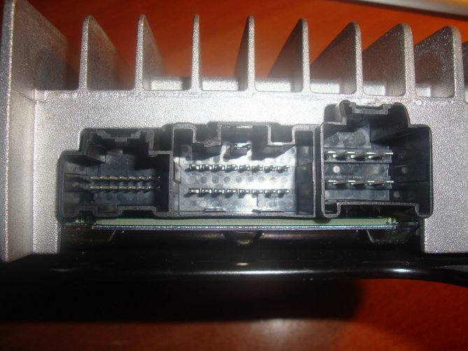

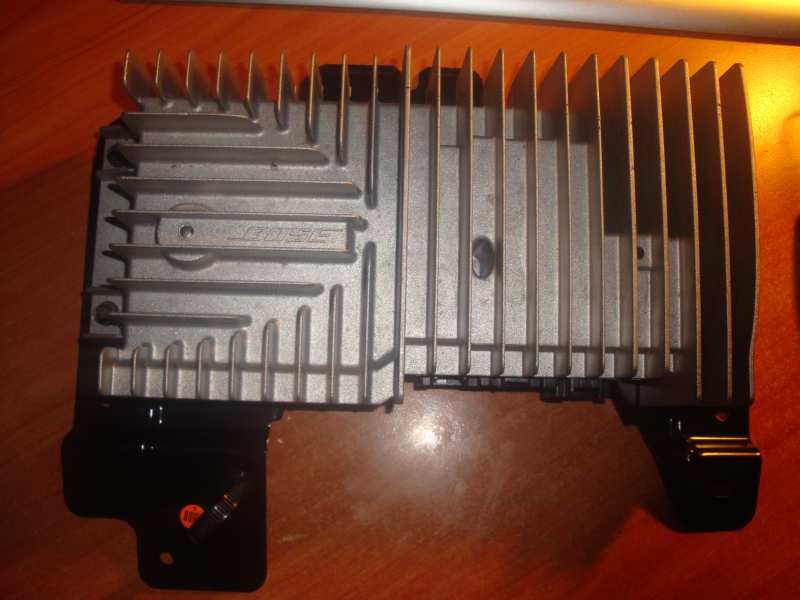

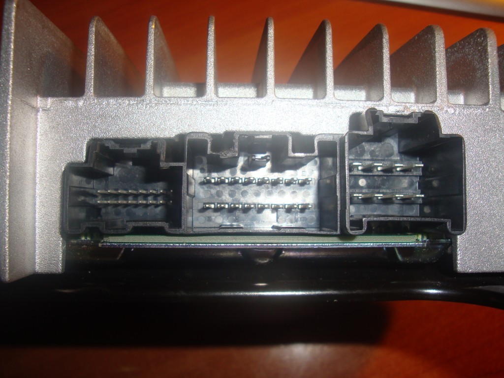

Postprzez chomik1243 » 22 mar 2013, 18:10
Witam wszystkich czytających ten wątek od paru dni nie potrafię dojść do tego który pin do czego służy jest to wzmacniacz z mazdy CX-7 Jeśli ktoś posiada taki schemat bardzo byłbym wdzięczny

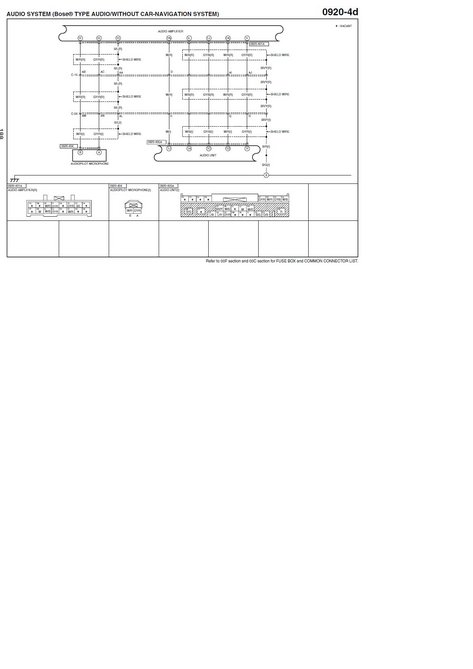

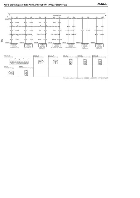

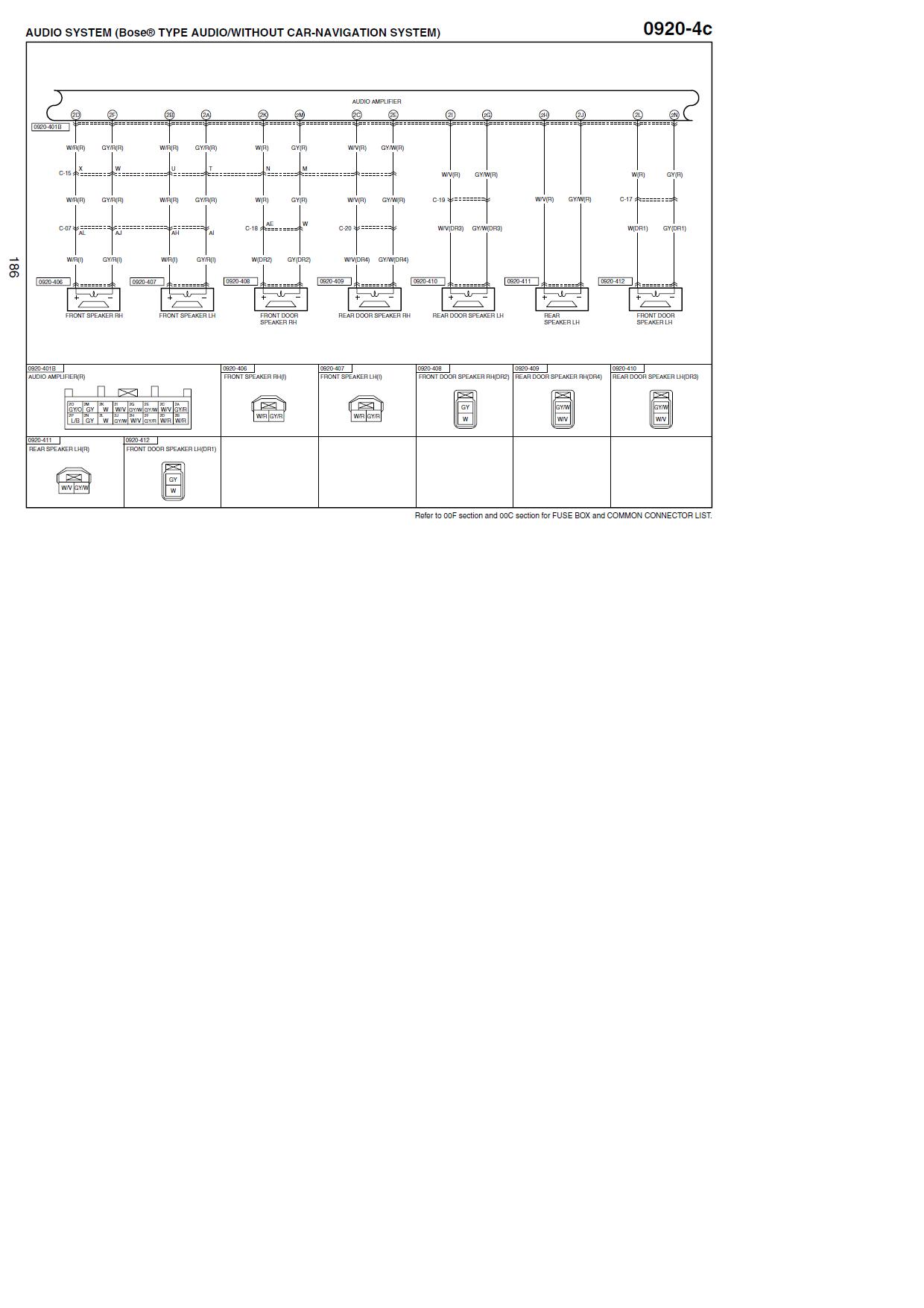

Postprzez deeceee » 27 mar 2013, 06:45
To jest schemat dla wersji bez navi. Jesli masz navi – daj znac.
