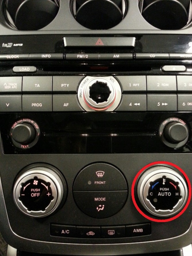

Mam problem z wymianą żarówki w podświetleniu pokrętła zwiększania obrotów nawiewu powietrza. Podświetlenie nie działa tylko w pokrętle. W pozostałych przyciskach i wskaźnikach działa. Jak wymienić tą żarówkę.

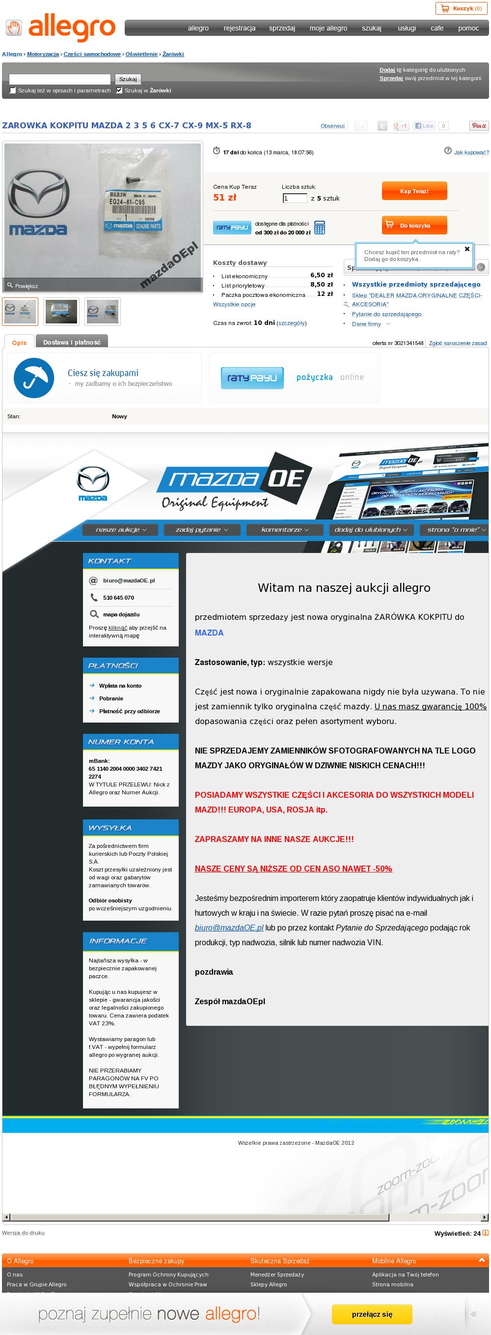

Idąc od końca. Można ją spokojnie wymienić w warunkach domowych. Zdejmujesz centralną ramkę, wykręcasz radio i na koniec sterownik klimatyzacji. Zdejmujesz białą tylną pokrywę sterownika i pod nią zobaczysz wkręcane żarówki. Najtrudniejsze w tym wszystkim jest kupienie tych żarówek. Nie są to diody tylko małe żarówki o nikomu nieznanym oznaczeniu. Mają naciągniętą czerwoną gumkę która daje pomarńczowy kolor. W serwisie żarówka kosztuje coś koło 100 zł. U mnie wystarczyło ją wykręcić i wkręcić i znów zaczęła świecić. Może u ciebie też się tylko poluzowały styki?!

Mam ten sam problem, mam nadzieje ze tylko poluznilo sieod wstrzasow
jak nie to wymiana zaroweczki juz znalazlem na Allegro.
http://allegro.pl/zarowka-kokpitu-mazda ... 41548.html

Kupiłem mojego CX-a w lipcu 2013 i ostatnio jakoś zacząłem się zastanawiać nad tym czy pokrętło do zmiany temperatury nie powinno być podświetlone tak, jak cała reszta przycisków, na czerwono. Aktualnie wygląda to tak, że prawa gałka nie świeci się w nocy (nie podświetla napisów Auto / Push) a jak się przyciśnie (włączy klime na AUTO) to świeci się żółta / pomarańczowa dioda (i tylko dioda). Czy możecie mi potwierdzić czy powinny być te napisy podświetlone czy tez nie? Od czasu zakupu nie świecą. I kolejne pytanie (o ile mają świecić) jak wymienić (dostać się do środka) żaróweczkę / diodę?

Jak to zrobić mniej więcej pokazane jest na tym filmie:
co prada nie wymieniasz radia ale tam jest pokazane jak dostać się do dolnego środowego panelu. Po prostu zamiast wyciagnąć rado, wykręcisz interesująca cię część, wymontujesz podświetlenie i zmienisz na nowe. To wszystko co trzeba zrobić, przynajmniej w teorii.
