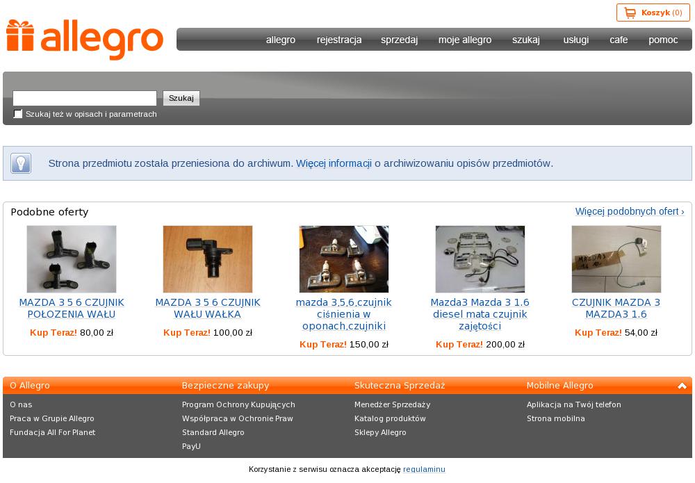

Rozumiem, że nie wozisz niczego ciężkiego na siedzeniu?
Jeżeli nie to najprawdopodobniej nie łączy styk od maty – czujnika ciężaru w siedzeniu bądź coś nie tak z samą matą. Poszukaj przewodów pod siedzeniem i poruszaj nimi najlepiej jak się znów problem pojawi.
Poszukaj na allegro to będziesz miał wskazówkę:
http://allegro.pl/mazda-3-5-6-czujnik-s ... ml#gallery
