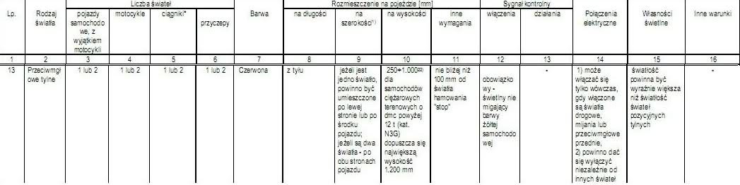

Co do stacji to jeszcze nie miałem problemu z tym, ale tak dla świętego spokoju chce to zrobić. Co do montażu w lampie oryginalnej to gdyby się czepiać to nie spełnia to wymagań, ponieważ ma być ono poniżej linii świateł.
Dlatego, jak już robić, to dobrze robić i wrzucić coś w zderzak poniżej linii lakieru.

Dz.U.03.32.262
2004.04.04 zm. Dz.U.04.34.300 § 1
2004.05.01 zm. Dz.U.04.103.1085 § 1
2004.08.14 zm. Dz.U.04.169.1773 § 1
ROZPORZĄDZENIE
MINISTRA INFRASTRUKTURY1) 2)
z dnia 31 grudnia 2002 r.
w sprawie warunków technicznych pojazdów oraz zakresu ich niezbędnego wyposażenia
(Dz. U. z dnia 26 lutego 2003 r.)
ZAŁĄCZNIK Nr 6(38)
WARUNKI SZCZEGÓŁOWE DOTYCZĄCE ŚWIATEŁ ZEWNĘTRZNYCH POJAZDU
SAMOCHODOWEGO I PRZYCZEPY
§ 2. Światła zamontowane na pojeździe powinny odpowiadać warunkom podanym w poniższej tabeli:
Inne wymagania:
nie bliżej niż 100 mm od światła hamowania "stop"
Więc chyba to się za zmieścić w lampie jakoś.
