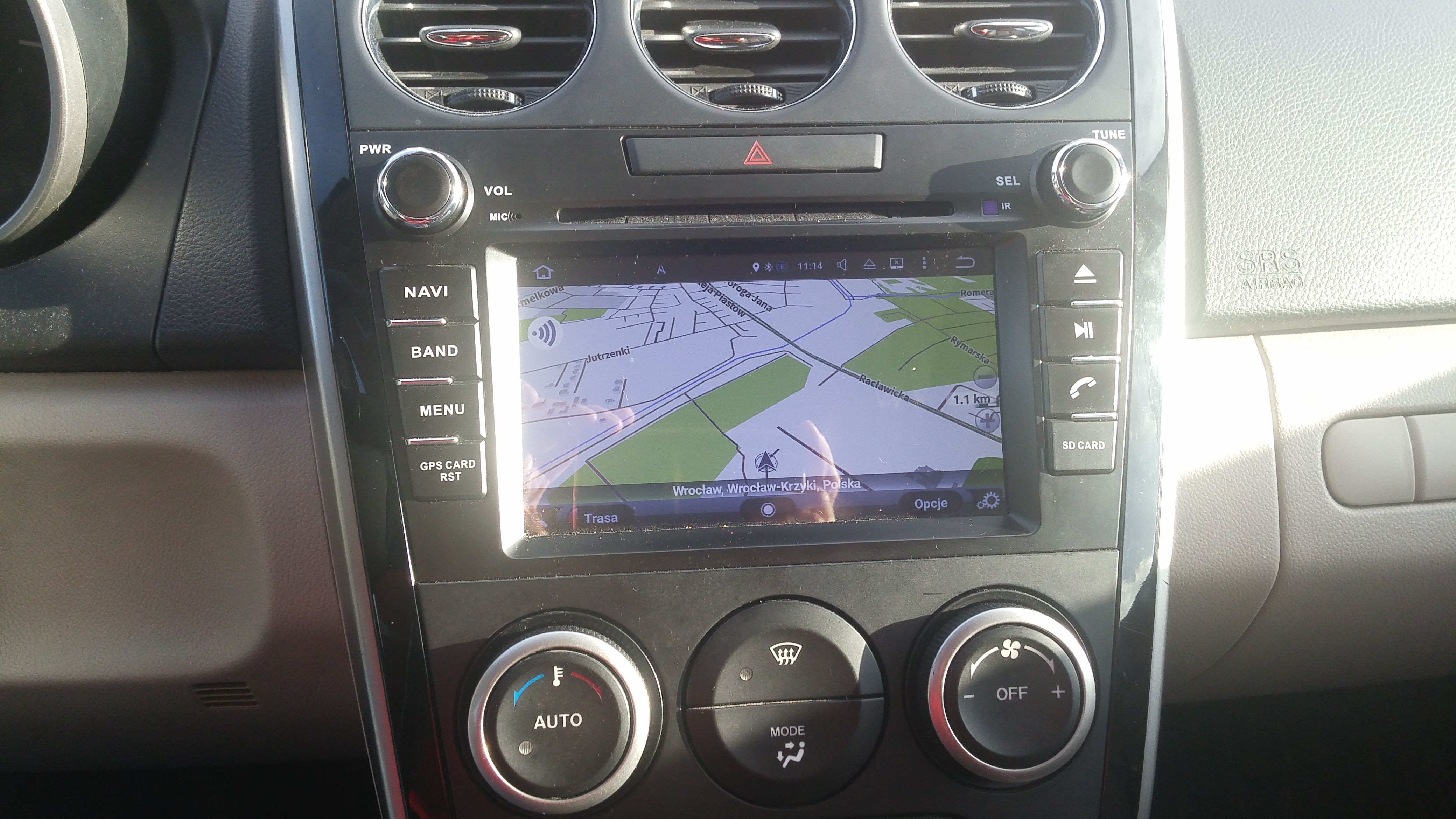

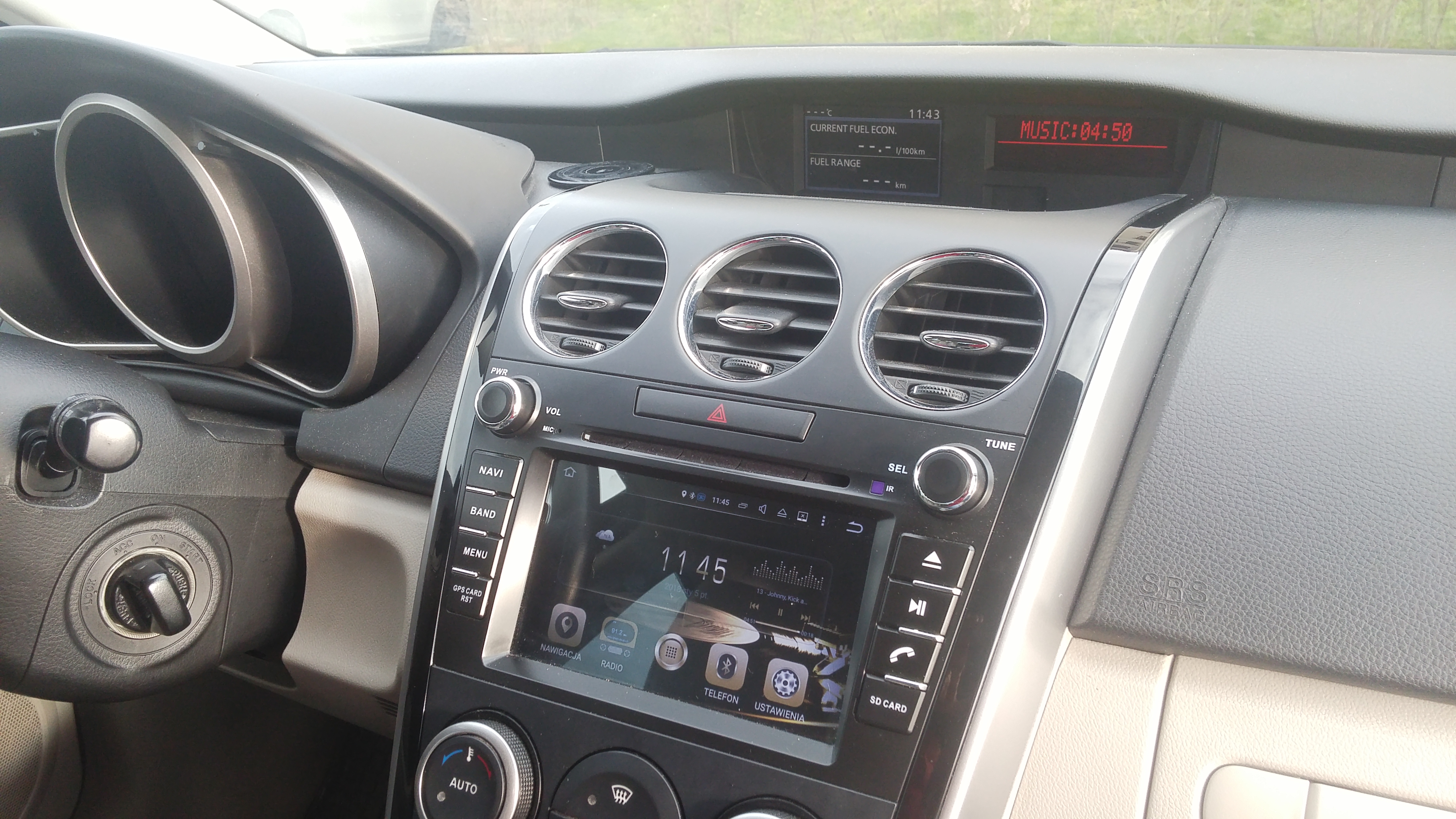

CX7 Wymiana radia fabrycznego na stację multimedia
