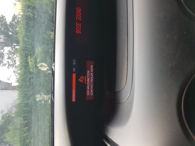

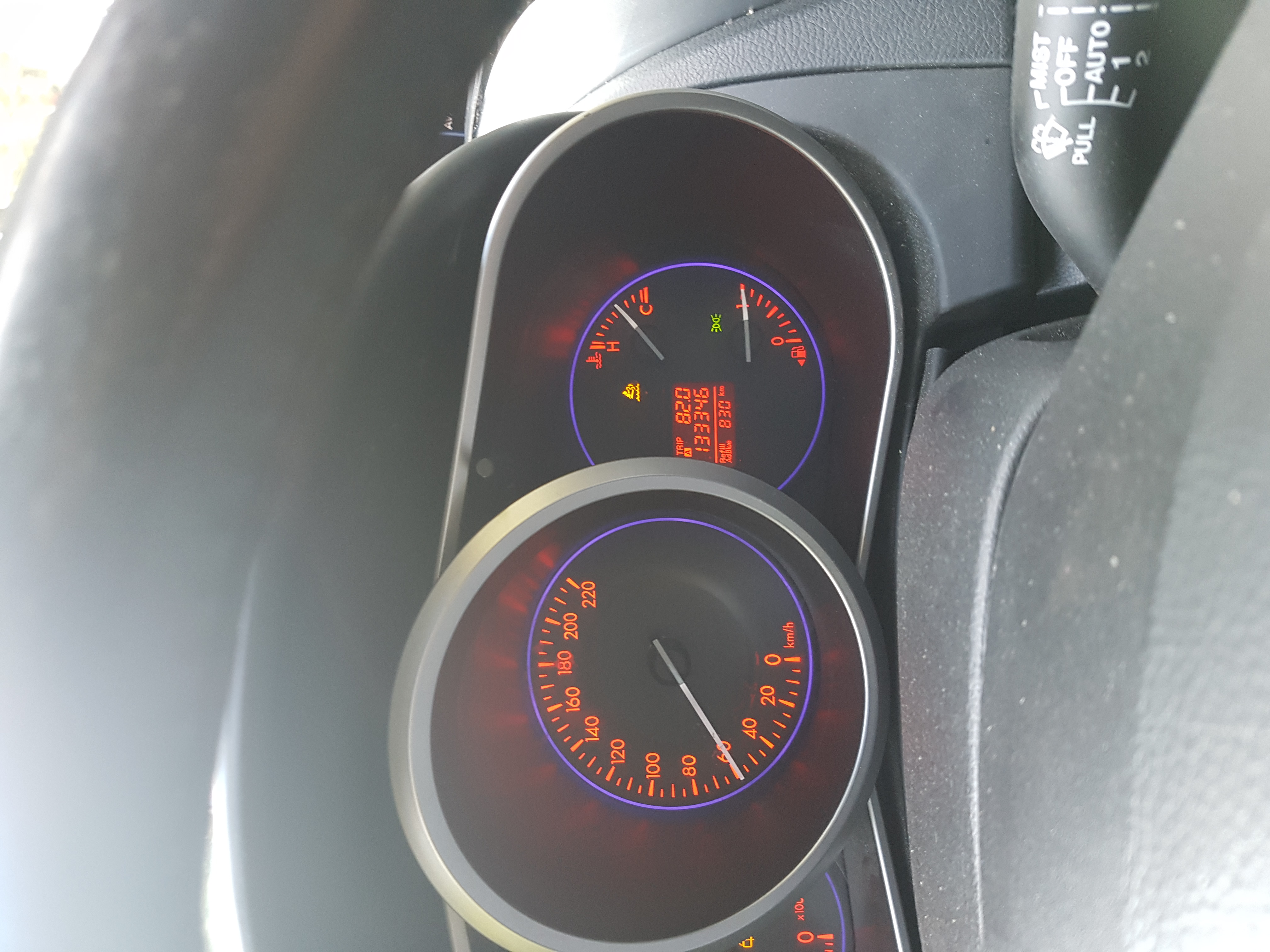

Witam, w CX 7 2.2d pojawil mi sie komunikat SCR mulfunction oraz zaswiecily kontrolki silnika i mrugajaca AdBlue. Pokazala sie rowniez informacja, zeby uzupelnic plyn. Wczesniej palily sie 4 kolka, wiec zbiornik musial byc prawie pelny. Uzupelnilem plyn i weszlo go zaledwie z 1 max 2 litry. Niestety zadna z kontrolek nie zgasla ani po dolewce ani po przejechaniu jakiegos dystansu.
Niestety zmniejsza sie tez dystans przy komunikacie aby dolac plynu. Czy przy osiagnieciu jakiegos dystansu silnik przejdzie w tryb awaryjny?
Czy ktos mial podobny problem? Co moze byc przyczna tego, ze zapalaja sie kontrolki i pokazuje sie komunikat aby dolac adblue, gdy w rzeczywistosci jest prawie pelny zbiornik. Musialem wjechac i przytrafilo mi sie to w trasie. Niestety w okolicy nie ma serwisu mazdy.

Problem dość częsty w CX7.
Prawdopodobnie jest to chwilowy brak kontaktu na jakimś styku. Trzeba skasować błąd, lub poczekać aż sam zniknie. Jeśli nie zniknie po upływie jakiegoś dystansu, komputer będzie stopniowo zmniejszał moc silnika. Radzę wyposażyć się w interfejs bluetooth i program forscan na androida, bo pewnie problem będzie powracał.

Też tak miałem. Dokładnie te same objawy: zbiornik pełny, a wyświetlało żeby dolać Ad Blue.
Okazało się że miałem zepsuty wtryskiwacz od tego płynu właśnie mieszczący się pod spodem auta.

Witam, nikt nie napisał jak poradzić sobie z problemem, a widzę że kilka ludzi miało podobnie. Mianowicie wczoraj jeszcze wyświetlało poziom adblue na Full, a dzisiaj jest już kontrolka od scr i od silnika. Mogę dolać jakieś 100ml adblue i już mam pod korek. Po przejechaniu krótkiego dystansu, mógłbym dolać kolejne 100ml i jest już pod korek... zabawa mogła by trwać w kolko, ale błąd nie gaśnie, a km od 850km odlicza tam gdzie poziom. adblue
... czy ja może robię coś źle, nigdy nie wlewalem tego płynu, ponieważ dostałem samochód w spadku po tacie i on też miał coś z tym problrm, ale już nie wiem czy jest jakiś patent na wlewanie tego płynu, czy trzeba wlać jakąś większą ilość, tylko jak , skoro wygląda na to że jest pelny.. jakieś porady jeszcze ? Pozdrawiam

Chciałem coś jeszcze "pokombinować" i wieczorem po pracy przekrecilem tylko zapłon i błąd już znikł... czy temperatura powietrza może mieć jakiś wpływ na działanie adblue? Ktoś coś wie i chce dodać jakieś doświadczenie od siebie!? Dodam, że wcześniejszy właściciel mało użytkowal ten samochód, jak dobrze wiemy napewno mazda z dpf em i adblue może tego nie lubiec. I dzisiaj dałem mu troszkę "popalic", samochód się zagrzal i wyświetliło te błędy, jak również temperatura na zewnątrz była dość wysoka i świeciło slonce... wieczorem jak ręka odjal, a udało mi się dolać jakieś 1.5l środka adblue i uważam że zbiornik jest pełny, co nawet pokazuje poziom na komputerze czyli wszystkie te kropki do Full... fajnie by było rozwiązać ten temat, ponieważ widzę że to jest częsty problem w Mazdzie i sam jeśli do czegoś dojdę to chętnie się podzielę, chociaż zaczynam dochodzić do wniosku mając ten samochód tydzień w uzytkowaniu, że adblue w Mazdzie to jeden wielki niewypał...
