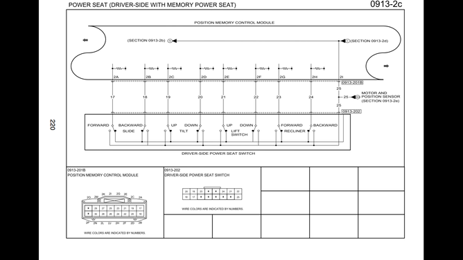

Postprzez darrecki » 8 gru 2018, 11:46
Nie wiem czy CX7 miał jakiś lift, oraz czy jest różnica pomiędzy tynkiem US/EU. Bo jeśli coś pozmieniali, to największy problem może być z poduszkami w fotelach. Także upewnij się przed kupnem, że Twoje auto jest mniej więcej z tego samego okresu oraz rejonu.
Schemat masz tutaj
Wygląda, że fotele nie mają pamięci i jedyne czego potrzebujesz to +12 i masa. Ogrzewanie <dupa> bym sobie odpuścił, tu już więcej grzebania

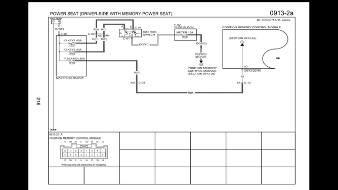

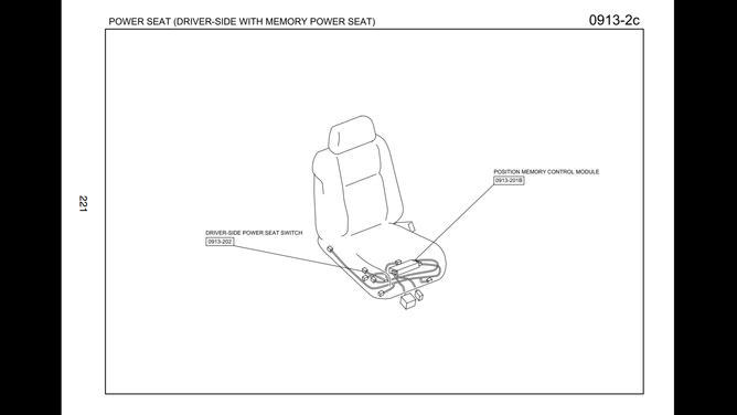

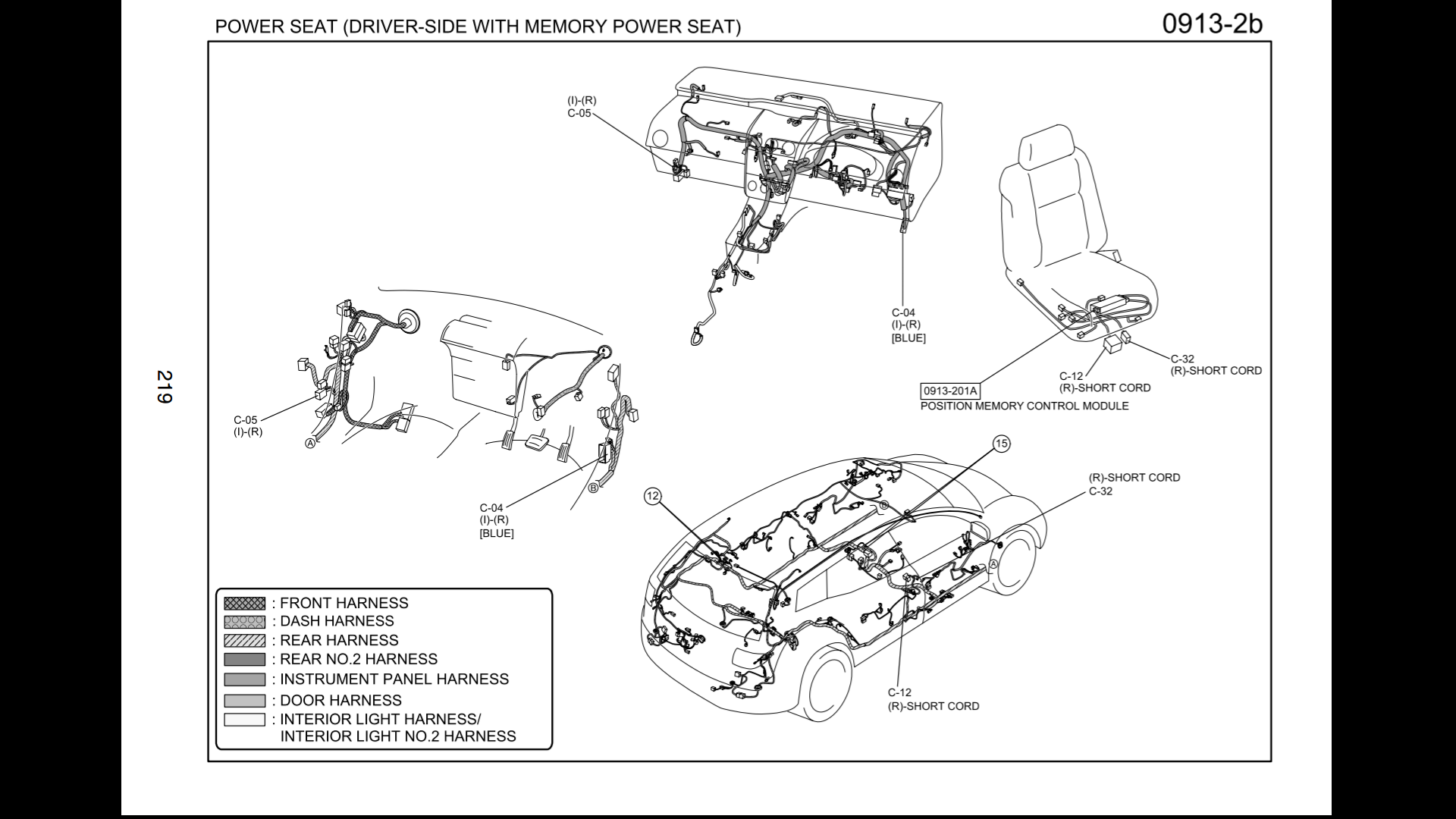

Postprzez xtr » 10 kwi 2019, 18:05
Moduł jest w fotelu wg załączonych schematów.
