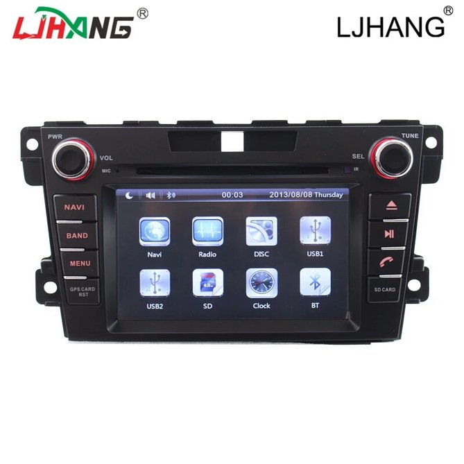

Tom111 możesz wrzucić fotki tego radia i napisać gdzie kupiłeś? . Na Ali jest tego sporo i korespondencja z Chińczykami wciąż trwa ,jedyne co zauważyłem ,to że na zadawane moje pytania piszą prawdę. Podoba mi się ich podejście do klienta ale nie oznacz ,to że ich produkty są dobre i tańsze niż u nas. Android chiński waha się między 300 a 400$ i trzeba wliczyć do tego dodatkowe opłaty (cło,podatek) oczywiście istnieje niewielka szansa żeby zmniejszyć koszty przesyłki ale nie ma się co oszukiwać i trzeba mieć na względzie dodatkowe pieniądze. Mój mały rekonesans dał mi dużo do myślenia,przede wszystkim nie chcę stracić na jakości dźwięku a jak wiadomo Bose jest wiodącym systemem na rynku ogólnoświatowym. W tym temacie miałem też pogadankę z muzykiem.Przechodząc do rzeczy, zacząłem się rozglądać za używkami( Pionier,Alpina,JVS,Kenwood),można kupić coś ciekawego nawet z navi oczywiście trzeba mieć cierpliwość i starannie sprawdzić sprzęt ,a to się wiąże z pojechaniem do potencjalnego sprzedawcy. Mam też na oku sprzedawcę z Allegro:
http://allegro.pl/radio-nawigacja-gps-m ... 54971.html
Ten produkt też jest z pewnością chiński ale cena przystępna i kupno w Polsce a może być i montaż. Pytanie, czy to radio przy współpracy z Bose nie będzie miało wpływu na jakość dźwięku?. Zapomniałbym o fabrycznych radiach 7" mazdy cx7. Na Allegro znalazłem za 350zł, z zapewnieniem że wszystko działa,no jakby inaczej ,jedynie trzeba przestroić radio na pasma europa bo jest USA i jak dalej z mapami?. Ze świecą szukać odpowiednich ludzi,którzy się tym zajmują i nie wiadomo za jakie pieniądze a sprzęt też używany na ebay znalazłem od 165$, owszem, tylko jakoś nie mam zaufania do tamtego rynku i znowu USA. NO, nic sprawa nie jest taka prosta jakby się mogło wydawać, jestem wyczulony co do jakości nagłośnienia i dlatego moja decyzja o zakupie takiego radia stwarza mi problem. Jeśli chodzi o Bose ,to wystarczy posłuchać utworów nagranych w formacie wave a nie w mp3 i banan na buźce jest
Pozdrawiam i będę dalej drążył temat. Dziękuję Panowie za zainteresowanie i czekam na dalsze uwagi.

Mam ten sam model co z Twojego linka, od tego samego sprzedawcy.
W temacie niżej opisywałem jak to działa:
viewtopic.php?f=508&t=167567
To ustrojstwo za 350zł, to już antyk i prawdopodobnie będą problemy z podłączeniem.
