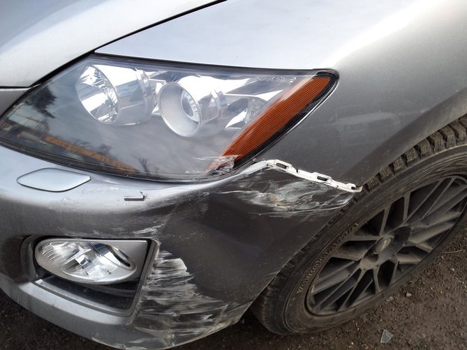

Nie będę zaczynał nowego wątku o regulacji wysokości świateł. Dostałem lekko wczoraj w lewy przód. Światło też oberwało, świeci ale ksenony po włączeniu nie poziomują się – nawet nie drgną (prawy też bez reakcji). Macie pomysł co to może być bo wiem, że z tej strony jest czujnik poziomowania ale nie wiem jak go namierzyć czy jest cały.

Zacznij od połączenia czujnika z zawieszeniem. Jak całkowicie skręcisz koła w lewo to znajdziesz na wahaczu połączenie "do góry" gdzie znajduje się regulator. Jak tam nic nie jest urwane to trzeba sprawdzać elektronikę.

We dwoje będzie to lepiej sprawdzić. Jedna osoba uruchamia auto a druga nasłuchuje stuków w lampie czy czasami nie są wyłamane dźwigienki do silniczka regulacji reflektora.

Odpuściłem, chyba lampa uszkodzona bo prawa świeci chyba OK. I tak muszę oddać do Mazdy bo wycena ubezpieczyciela trochę zaniżona ;) – ceny części do CX-7 z 2010 wg Gothaer poniżej (auto krajowe pełny serwis, przebieg 96 000)
