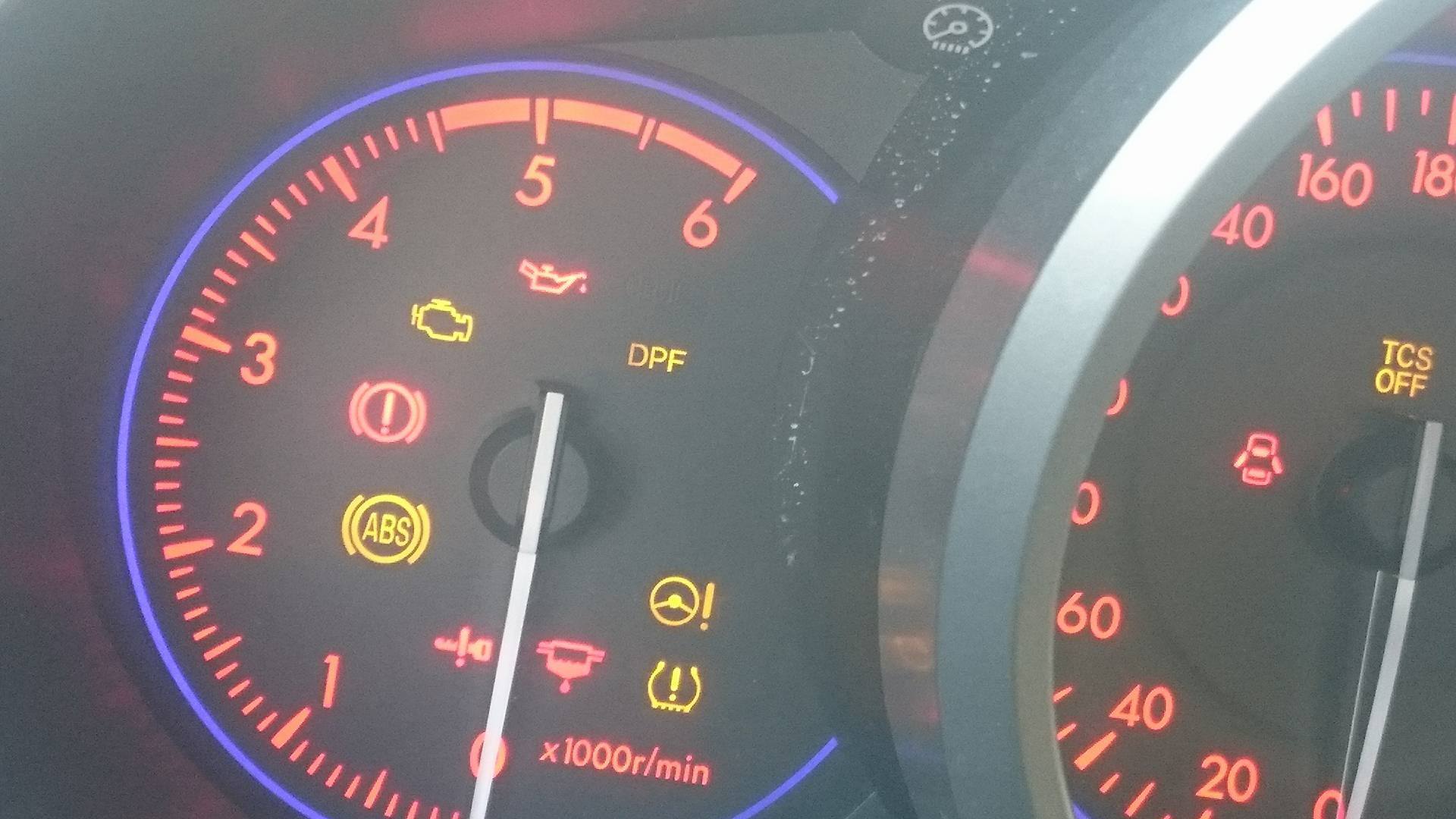

Witam , od jakiegoś czasu świeci mi się kontrolka czerwona kluczyk z wykrzyknikiem , co to oznacza ? Dzięki z góry za info
mielony77
Postprzez olek550 » 6 maja 2016, 20:57
Przeczytalem w instrukcji-"slaba bateria w kluczu2.

Postprzez Vito » 13 cze 2016, 18:52
wymień baterię w kluczyku. Niestety co 2 lata będziesz musiała / musiał to robić – taka cena klikania po klamce. Kosz baterii 2 PLN u każdego zegarmistrza. Wymiana bezcenna – schemat w instrukcji <czytaj>
