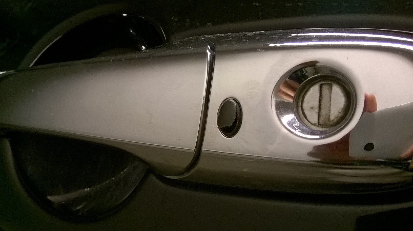

W mojej CX-7 (rok 2008) mam problem z przyciskiem przy klamce od strony kierowcy do otwierania centralnego zamka. Ta "gumka" się uszkodziła (od używania) i w sobotę na myjce ręcznej chyba mi kercherem pojechali po tej klamce bo wczoraj i dzisiaj zaczął mi wariować. Jak stoję przy samochodzie z kluczykiem to samoczynnie się otwiera, zamyka, blokuje itp. Czyli ewidentnie jest zwarcie w tym układzie. Uszkodzenie widoczne na zdjęciu.

uszkodzony przycisk przy klamce kierowcy

Podjechałem do znajomego mechanika i za kilkadziesiąt złotych mi pomógł wymienić.
Generalnie trzeba całe drzwi od wnętrza rozłożyć na części pierwsze a rozbierania trochę jest bo dużo podłączeń (elektryczne szyby, lusterko, kabelki do czujnika poduszki bocznej, głośniki, itp.).
Około godziny pracy sprawnego mechanika z kluczem 10 i delikatnym podejściem do zatrzasków.
