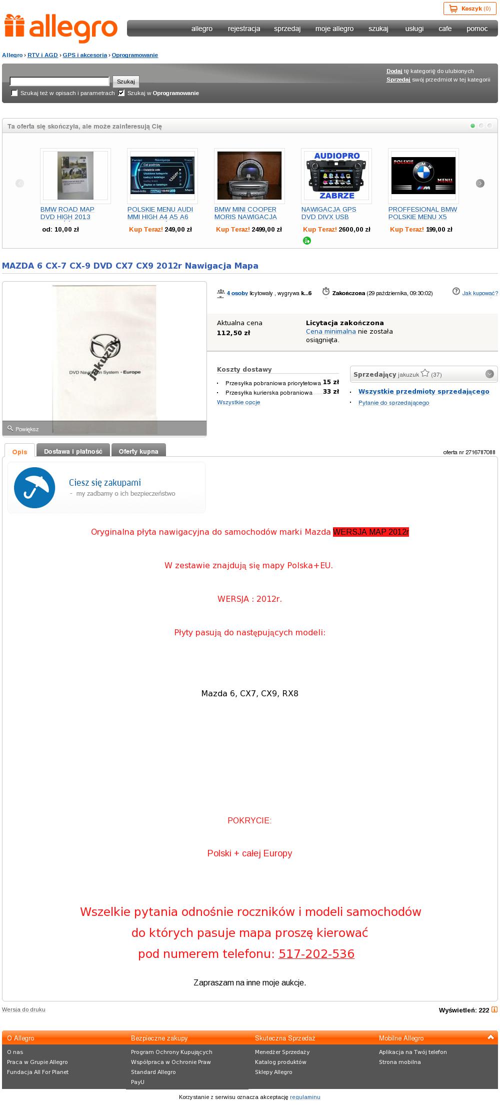

To chyba będzie dobre
http://allegro.pl/mazda-6-cx-7-cx-9-dvd ... 87088.html
