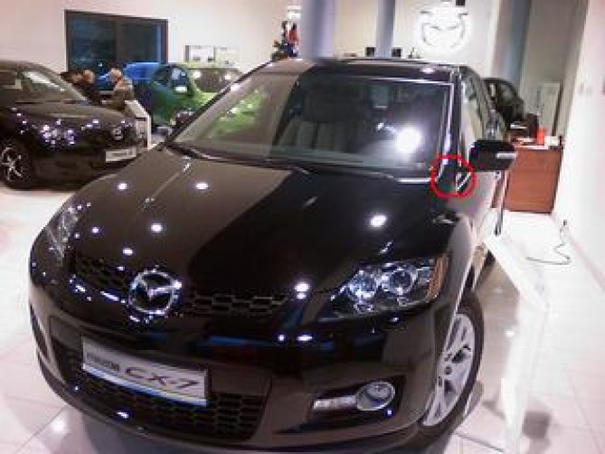

Ostatnio zauważyłem ze przednie błotniki w moim cx7 ruszają się <jelen> <jelen> dokładnie w tym miejscu
podczas ostatniej wizyty w serwisie zgłosiłem problem i przy okazji obejrzałem 4 inne cx. 2 używane które stały na placu również miały ruszające się błotniki a 2 nówki nie. Sprawdźcie u siebie koledzy i powiedzcie czy u was to tez występuje. W ogóle mi to nie przeszkadza ale zastanawia skąd się to wzięło. <glupek2> <glupek2> <glupek2>

Miałem to samo. Utlenia się jakaś pianka mocująca błotnik. W ASO naprawli mi to bezpłatnie.

Wczoraj miałem telefon z serwisu z Katowic zapraszają mnie na naprawę w ramach gwarancji. co ciekawe zadzwoniłem wczoraj do nowo otwartego serwisu w Częstochowie (niedawno dostali autoryzacje) i od reki zaproponowali wizytę nie pisali nigdzie do MMP i powiedzieli ze 80 % Cx ma ta wadę. Więc nie ma co czekać trzeba to zrobić bo później przy sprzedaży posadzą ze auto bite i ktoś ciu...to poskładał.
