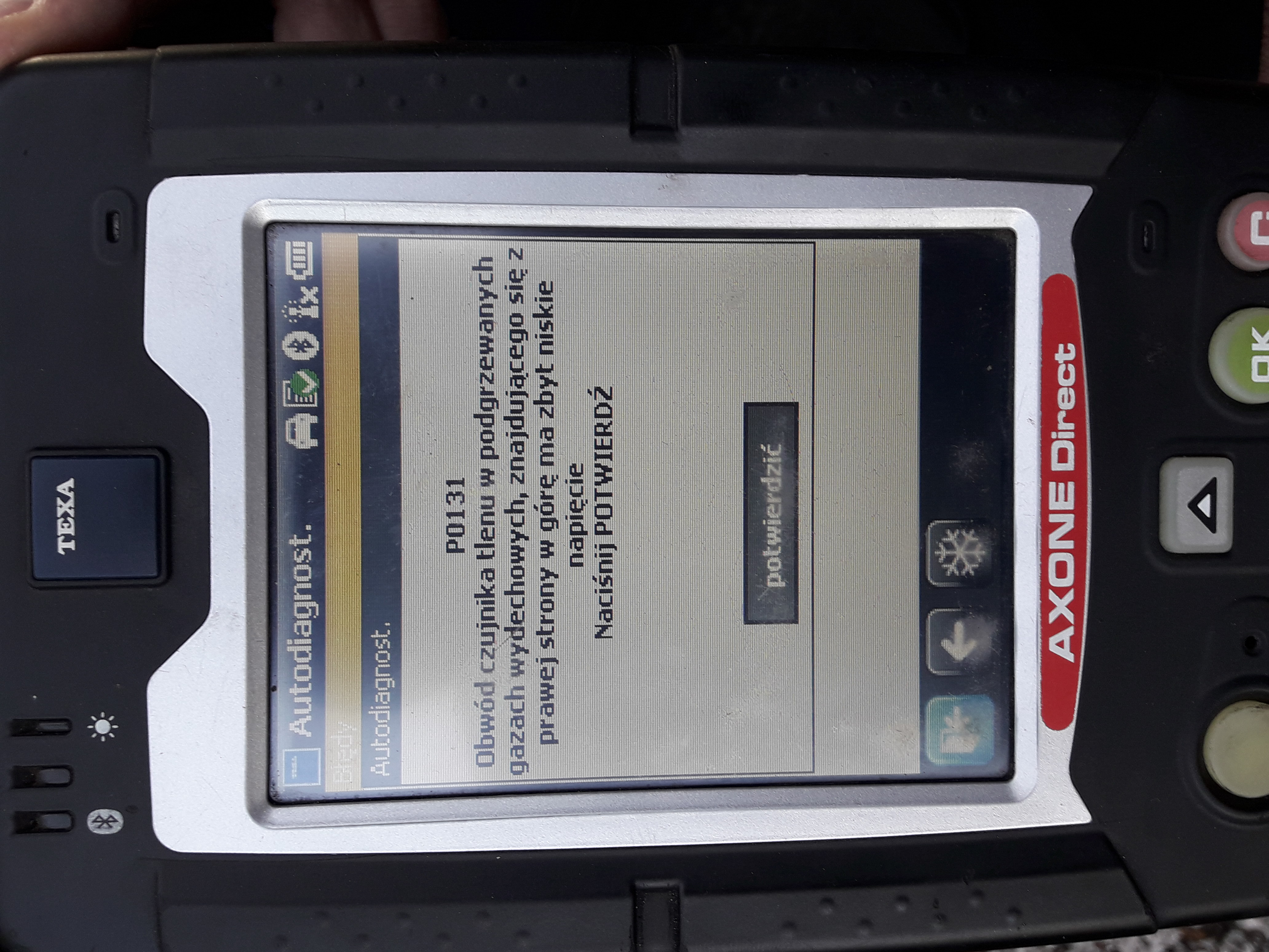

Postprzez Siwuchas81 » 26 gru 2019, 11:02
Panowie proszę o pomoc w załączniku co pokazuje komp po wykasowaniu błędu pojawia się znów po kilku h i oczywiście kontrolka check engine się zapala autko pracuje bez zarzutów żadnego szarpania czy spadku mocy...
Po wykasowaniu tego błędu zapala się znów po kilku godzinach pomożecie?

Postprzez sQubany » 27 gru 2019, 18:18
Sonda lambda
