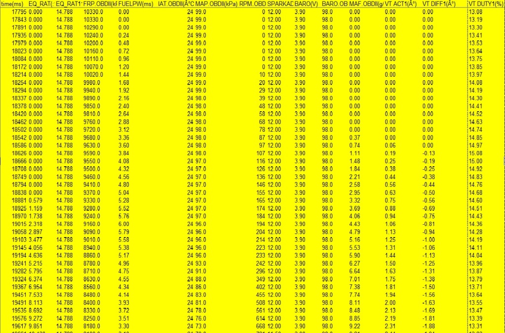

Poniżej to co dzieje się chwilę przed i po uruchomieniu silnika. (forscan)
Jeśli założymy że u mnie jest wszystko OK to możesz porównać te parametry ze swoimi
Jak widać wskazania ciśnienia stabilne. To czego nie widać to VT DIFF który za ok sekundę później osiąga wartość 0 i tak trzyma.
Pomiary wykonane na zimnym silniku

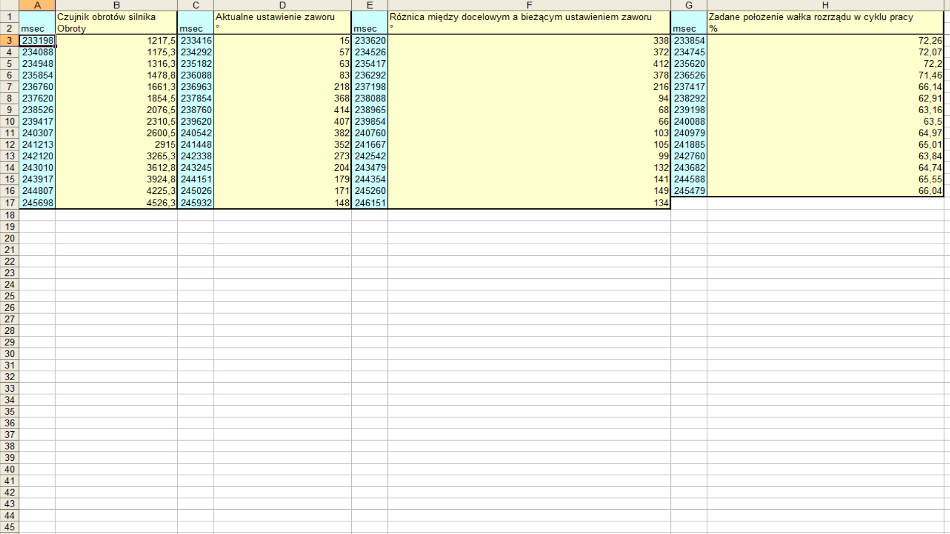

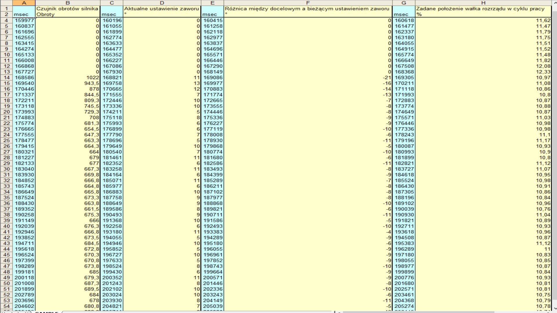

Zrobiłem logi ale na rozgrzanym silniku. Pierwszy na postoju przed uruchomieniem i chwilę po. Drugi w czasie jazdy na 3 biegu. Trochę się to wszystko inaczej nazywa w Maxiecu ale chyba o to chodzi. Wg mnie coś za bardzo latają te parametry.

O ile wartości z pierwszego obrazka wskazują wg mnie na nieprawidłowość to te z drugiego to jakaś masakra

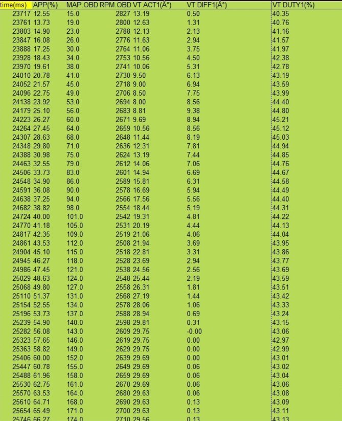

Moje logi przy średnim przyspieszaniu na rozgrzanym silniku. Jak widać VT DIFF jest szybko korygowany poniżej 5 stopni
