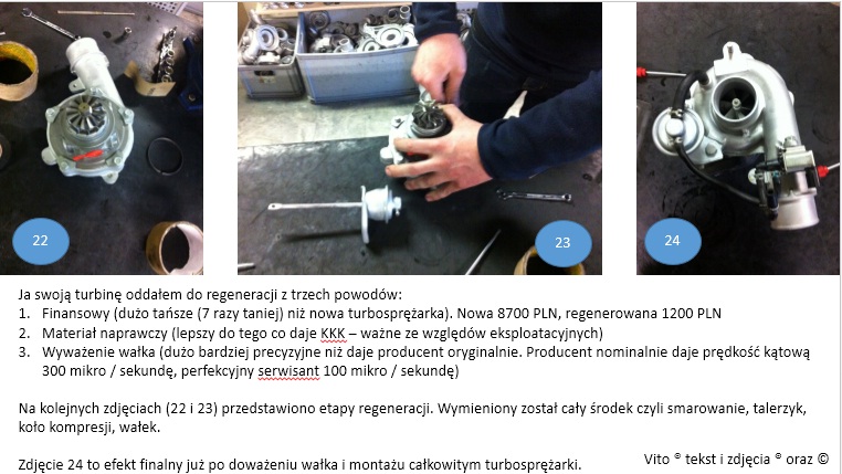

Najpierw ceny części:
1. Oleje (6 litrów Motul 5W30 300V power racing) + filtr oleju Mann Filter + Filtr powietrza JapanParts + filtr kabiny Meyle = 415 PLN
2. Regeneracja turbosprężarki w firmie ROLMET = 1200 PLN (12 miesięczna gwarancja bez limitu kilometrów)
3. Demontaż starej turbiny i montaż zregenerowanej + prace serwisowe = 450 PLN

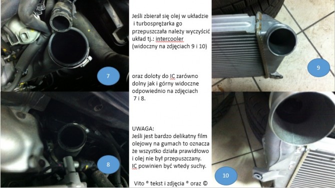

A teraz obiecana fotorelacja -zbiłem to w kilka skumulowanych bloków zdjęć + dodałem opisy (niekoniecznie własne).

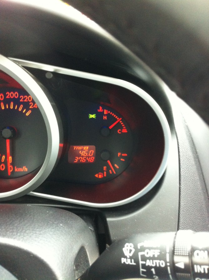

Mazda ma oryginalny przebieg lekko ponad 36 tys km. Zgodnie z tematem na formom zaczęła dymić na biało i lekko siwy dym. Po mailowej diagnozie z serwisem i dyskusjach z forumowiczami i przeglądach prasy oraz rozmowach z mechanikami padło na turbosprężarkę. niemożliwe – a jednak. Nawet w Mazdach się zdarza.

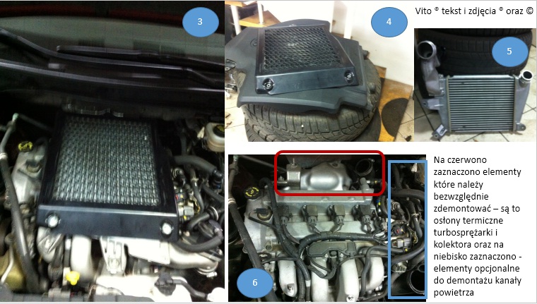

Demontaż osprzętu i osłon z silnika aby dostać się do turbosprężarki. Uwaga turbina stygnie dobre dwie godziny wiec trzeba zaopatrzyć się w cierpliwość. Ja miałem to szczęście że prace były robione w byłym już nieczynnym serwisie Mazdy w Łodzi. Obecnie znajduje się tam serwis aut 4x4 i Extreme Offroad – właściciel zajmuje się przygotowanie aut terenowych do ekstremalnego offroad – więc miałem co robić :)
Mechanik zrzucił osprzęt i czekamy aż wystygnie. Jak zdejmie się IC to stygnie troszkę szybciej.

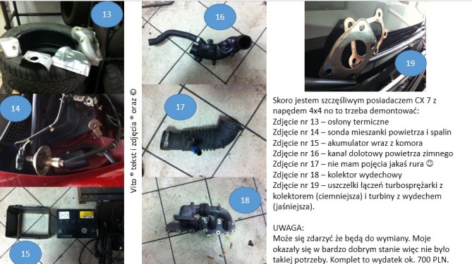

Sfotografowany dół pojazdu. Pokazuje jak trudno jest zdjąć turbinę która jest z tyłu silnika. Dostęp do spodu jest praktycznie niemożliwy ponieważ moja Mazda posiada napęd 4x4. W wersjach z napędem na przednią oś (najczęściej USA) ale niekoniecznie w EU tez takie były turbinę można ściągnąć od dołu – zaoszczędza się mnóstwo czasu.
Zaprezentowałem ile części trzeba wykręcić aby zdjąć turbosprężarkę z CX 7 w wersji 4x4. nie jest to proste i można łatwo coś pominąć. Dostęp do śrub jest bardzo utrudniony. Przy demontażu zorientować się można jak chłodzona jest turbina. KKK ma ciekawy mechanizm podobny do tych w turbinach GARRETT czyli cieczą z chłodnicy i olejem silnikowym. Dlatego jest ważne aby olej był dobrej jakości i szybciutko przepływał, inaczej się przypali. Więc lanie 5W40 nie ma większego sensu poza tym, że uszczelni turbinę, ale większa lepkość nie spowoduje szybszego przepływu wiec zrobimy piekarnik z CX 7. :)

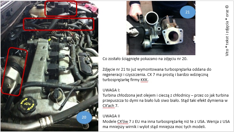

Pokazane co zostało zdemontowane w komorze silnika aby to ustrojstwo co zwie się turbosprężarka wyciągnąć. Turbina w serwisie – serwisant wie co robi. Ma dobry sprzęt firmy SCHENCK i przede wszystkim ma przejściówki centrujące układ i program do pomiarów przystosowany do turbin jak w CX 7 – podkreślić należy że mało który warsztat w Polsce ma taki zestaw więc trzeba uważać. Ja już za was zrobiłem to sprawdzenie ale jak toś nie wierzy – niech sprawdza.
Sama regeneracja turbosprężarki. Pisałem o częściach, że trzeba używać dobrych zamienników ze względu na materiał z jakiego jest zrobiony zamiennik. W moim przypadku były to części firmy TURBOINTERNATIONAL – co akurat jest na plus bo ma dużo lepsze niż oryginalne. Przykład: do uszczelnienia turbiny nie trzeba używać kleju silikonowego jak w przypadku producenta czyli KKK. Talerzyk jest tak dopasowany aby idealnie pasował. Właśnie ta część uszkodziła się u mnie. Był lekko zwichrowany dlatego przepuszczał chłodziwo turbiny (olej i płyn chłodzący) – stąd dym biały (ponieważ spalał się płyn chłodzący) i przy przyciśnięciu siwy dym (palił się olej który w tym czasie odłożył się w kolektorze). To była przyczyna awarii w moim CX 7. Uważam że jest to problem w większości CX'ów 7 z silnikiem benzynowym.
Uwaga: Turbina z wersji EU i wersji USA nie jest taka sama. Ta z USA jest mniejsza stąd mniejsza moc auta.

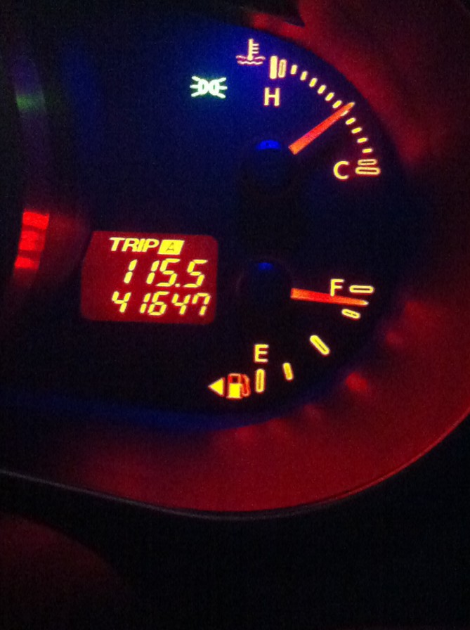

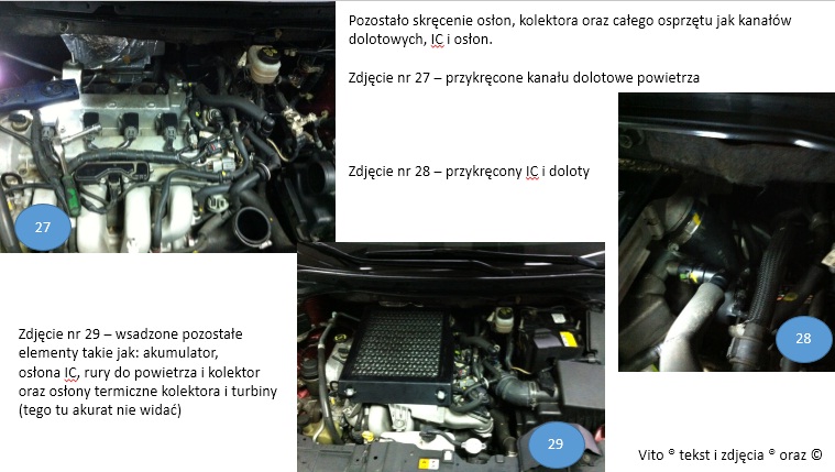

Montaż naprawionej części i złożenie układu w całość. Dużo roboty. Około 3 do 4 godzin dłubania jak chce się to zrobić dokładnie i dobrze bez błędów. Ja akurat trafiłem na bardzo dobrego mechanika, który był bardzo dokładny i precyzyjny. nie śpieszył się widać był że robił jak dla siebie. Zresztą fanatyk turbodoładowanych aut – mój plus :)

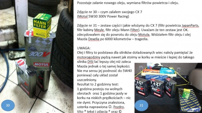

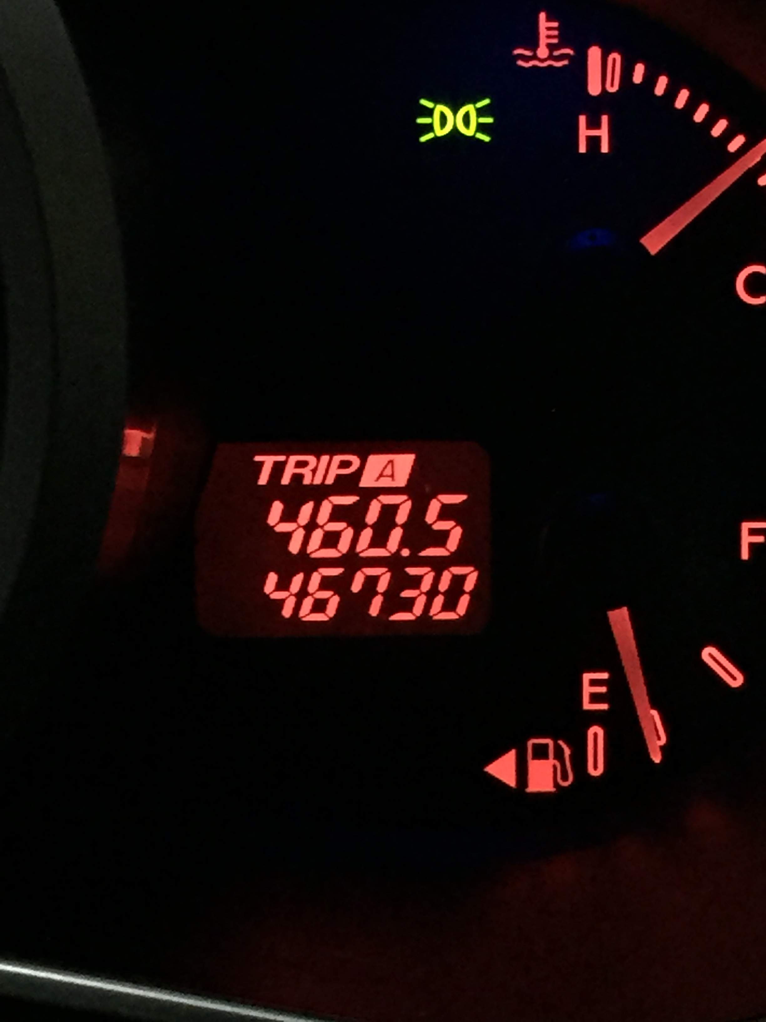

Finał. zalanie silnika najlepszym olejem na rynku. Powróciłem po 6000 kilometrów do oleju Motul. Wcześniej CX 7 jeździł na Motul, ja nalałem Dexelia Mazdy – dobry olej ale nie do tego silnika za bardzo się grzeje i za dużo elementów chłodzi. Do tego silnika potrzeba oleju o podwyższonych temperaturach pracy oraz o dużej wytrzymałości ciśnieniowej i termicznej. Tyle mojego. Tekst przeszła śpiewająco. Póki co zrobiłem 200 kilometrów – zrobię więcej to będę dopisywał spostrzeżenia. Póki co mam 12 miesięcy gwarancji i nie mam problemu z dymieniem – a na ty mi zależało.

Postprzez Vito » 12 cze 2014, 10:43
Jak obiecałem dalsza eksploatacja – obecny przebieg 37648 km czyli 1002 km od regeneracji turbosprężarki.
Spostrzeżenia:
Turbina; nie gwiżdże, nie świszczy, nie szarpie, nie przepuszcza
Efekt dymienia: brak
Przyśpieszenie: prawidłowe, nie szarpie
Spalanie: nieznacznie spadło do poziomu 13,5 litra przy średniej prędkości 20 km na godzinę – stoję głownie w korkach gdyż jeżdżę autem przede wszystkim do pracy w mieście lub po prostu po mieście.
Kolejna relacja z eksploatacji turbiny po regeneracji przy przebiegu 5000 kilometrów od regeneracji.

Zdjęcie stanu licznika po regeneracji turbosprężarki.
Pozdrawiam,
Vito

Postprzez Vito » 19 wrz 2014, 07:27
I stało się:
Wczoraj dobiegło do 41647 km co oznacza, że mamy dokładnie 5001 km od regeneracji turbospręzarki.
Zgodnie z obietnica podaje dane i spostrzeżenia z eksploatacji regenerowanej turbospręzarki.
1. Nie dymi
2. Nie gwiżdże
3. Nie świszczy
4. Nie szarpie
5. nie ma ubytków oleju silnikowego
6. Nie ma spadków doładowania – przynajmniej ich nie mogę zidentyfikować
7. Jestem pewien że auto przyśpiesza odrobinkę lepiej jak przed regeneracją (pierwsze 3 biegi)
8. Spadło odrobinę spalanie:
a) o 0,5 litra w mieście przy średniej prędkości 20 km/h
b) o 1,0 litra w trasie przy średniej prędkości 83 km/h.
niebawem wymiana oleju – znów wezmę Motul 300V PR + zestaw filtrów jak wcześniej. Zobaczymy jaki będzie kolor oleju po przepracowaniu 5001 na kołach i około 6000 km liczonych w motogodzinach.
Stan licznika CX-7 – 5001 km po regeneracji turbospręzarki
