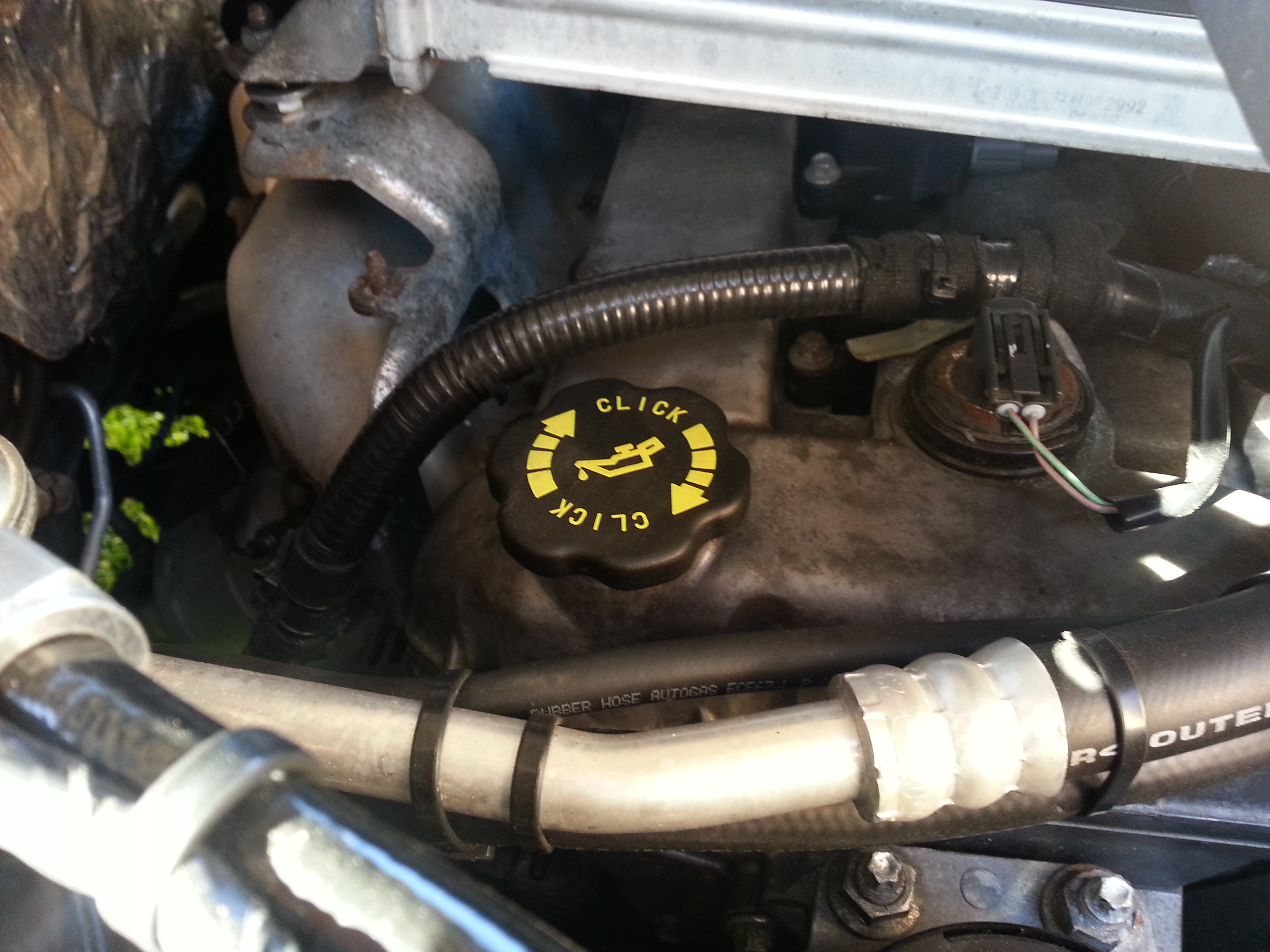

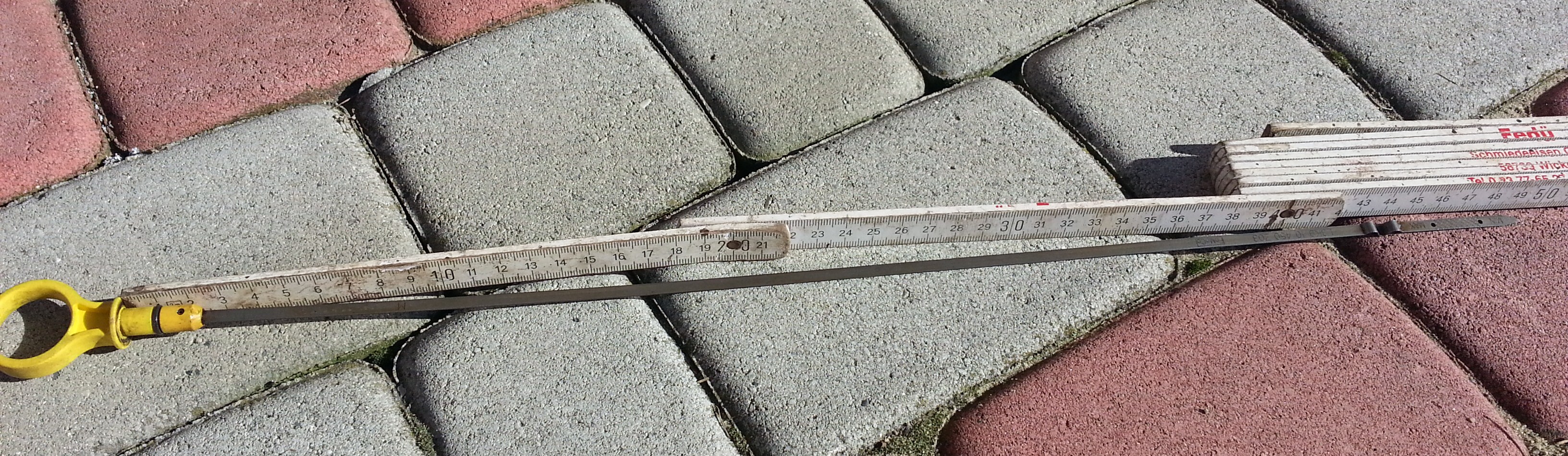

Ja ostatnio w weekend od tak sprawdziłem poziom oleju. Nagle zdziwienie, bo wychodzi że jest na minimalnym poziomie. Dolałem więc co mogłem kupić na małej stacji, żeby nie ryzykować itd. Kupiłem pełny syntetyk 1l Mobil 5w50 (niestety innego nie było). Wlałem i później sprawdziłem po kilku minutach – jakie mnie wtedy zdziwko zastało – na bagnecie zobaczyłem znaczek FoMoCo :| a to przecież Ford (no niech mnie ktoś oświeci). Czy ktoś mógłby mi powiedzieć ile cm ma ORYGINALNY bagnet oleju dla CX-7 z 2008roku??? Ten co mam i widoczny na zdjęciu ma ok 49cm. Teraz po zalaniu ok 1l wskazuje pomiędzy min/max.

Jeździsz Fordem więc nie powinno Cię to dziwić <lol> <zeby>
A poważnie, to oryginalny bagnet ma napis FoMoCo i ten ze zdjęcia wygląda na pierwszy rzut oka na telefonie na oryginalny.

Postprzez LosAmigos » 9 paź 2013, 22:40
dzięki za sprowadzenie na ziemię <zawstydzony>
W tym wszystkim zmylił mnie korek oleju, który ma pod spodem znaczek forda – tylko nie mów, że u Ciebie też jest taki sam??

Postprzez smile » 9 paź 2013, 23:07
Nawet w dieslach często korek jest FoMoCo :)
Ale tylko korek, nie cały silnik ;)

Postprzez DISItune » 9 paź 2013, 23:17
LosAmigos napisał(a):dzięki za sprowadzenie na ziemię <zawstydzony>
identyczny
pozazdrościć "problemów" <lol>

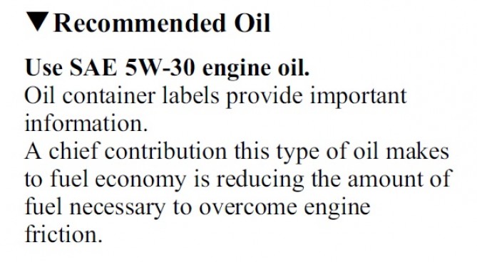

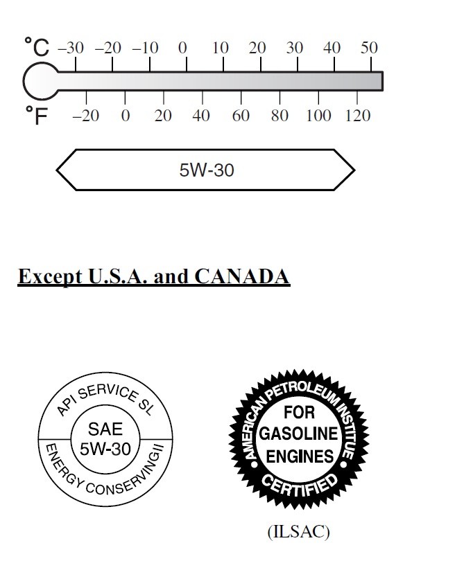

Postprzez Vito » 21 maja 2014, 14:02
Witam wszystkich,
Mazda zaleca do aut z EU olej o lepkości 5W-30 i jest to napisane wyraźnie w instrukcji.
Dodatkowo, napisane wyraźnie w instrukcji biuletynu serwisowego:
Zgodnie z biuletynem serwisowym (TSB: 0100812 – 05/02/2012 – Engine – White/Blue Exhaust Smoke After Prolonged Idling) w autach z USA należny lać olej o niższej lepkości niż 5W-30 czyli zgodnie z zaleceniami Mazda będzie to olej np: 5W-40.
Podsumowując:
1. Mazda CX-7 wersja EU – olej 5W-30
2. Mazda CX-7 wersja USA / Kanada – olej 5W-40
Fragment instrukcji Mazda Cx 7 jaki olej lać i jaki jest zalecany do aut EU.
Potwierdzenie jaki olej lać do aut z EU (jest napisane z wyjątkiem USA i Kanady).
Pozdrawiam,
Vito
