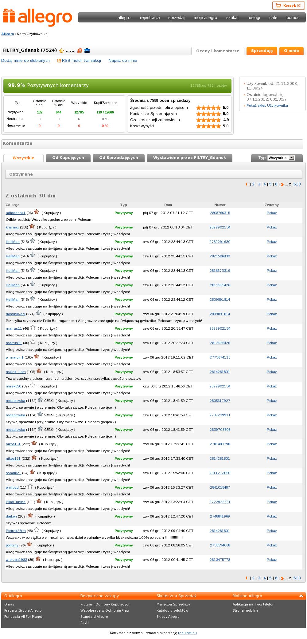

Dobra olej zakupiony 6L (5L + 1L) – Motul 5W40 8100-XCESS
Firma – OlejeGdansk http://allegro.pl/show_user.php?uid=12038671
do tego filtr oleju 665/2 z przesyłką – 194 PLN
Zobaczymy co przyjdzie ale z zakupu narazie jestem zadowolony... zobacze czy się oplaca jezdzic na motulu a nie na dexeli :)
