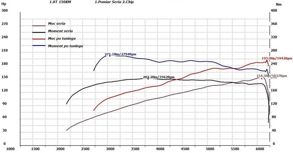

Postprzez fulbi » 17 cze 2010, 21:00
Sam wykres to jedno, a to że auto źle jeździło to druga sprawa.
Nie zawsze najważniejszy jest papier z wykresem. Najważniejsza jest przyjemność z jazdy, a po chipie z 44t niestety przyjemności nie było tylko ciągłe wizyty u mechaników w poszukiwaniu czemu przeładowywuje turbo. Jak się okazało, ten błąd przeładowania turbo pokazywał się na wolnych obrotach!!! co ewidentnie świadczy o błędach w oprogramowaniu.
Wykres:
Od: 16 cze 2010, 22:43
Posty: 6
Postprzez fazer72 » 17 cze 2010, 22:09
No faktycznie jak to miało lepiej jeździć skoro turbina później wstaje ? Takie trochę EVO Ci zrobili.
