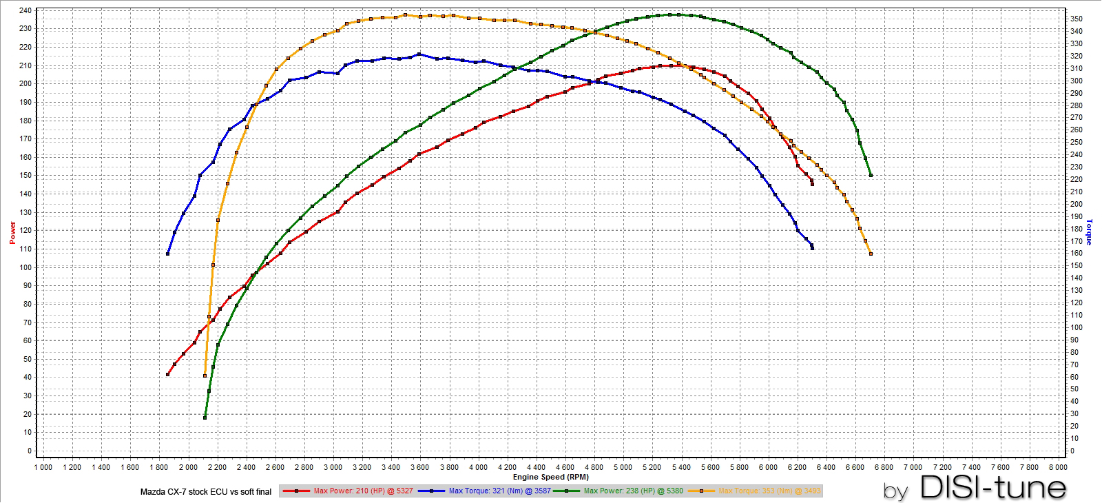

Postprzez PiTT » 22 sty 2012, 00:26
kolejne dni testowania...
obecnie v6 zwana także final :)
Seryjna moc na kołach 210KM i 322Nm
Aktualna moc na kołach to 238KM i 353Nm
ładny wykres, ładny przyrost, czego chcieć więcej? ;)
nie chcę znowu pisać że teraz jest to zupełnie inne auto... to jest FAKT :)
natomiast mogę napisać odnośnie spalania
niestety większość trasy do pracy jeżdżę w korkach, więc spalanie 16-17l. jest na porządku dziennym
natomiast po programie zbliżam się do 16.5l ale pamiętając o tym że korci mnie dosyć często żeby przetestować zmiany :P
spokojna jazda po mieście i widziałem koło 14
natomiast w trasie nie udawało mi się nigdy zejść poniżej 12. – prędkość raczej normalna w ramach obowiązujących przepisów, tyle tylko że bardzie dynamicznie ;)
obecnie przy trasie 100km w tym wyjazd i wjazd do miasta, ok. 30km z tej trasy + spokojna do 120km/h poza miastem i na zegarach pojawiło się 11.x <spoko>

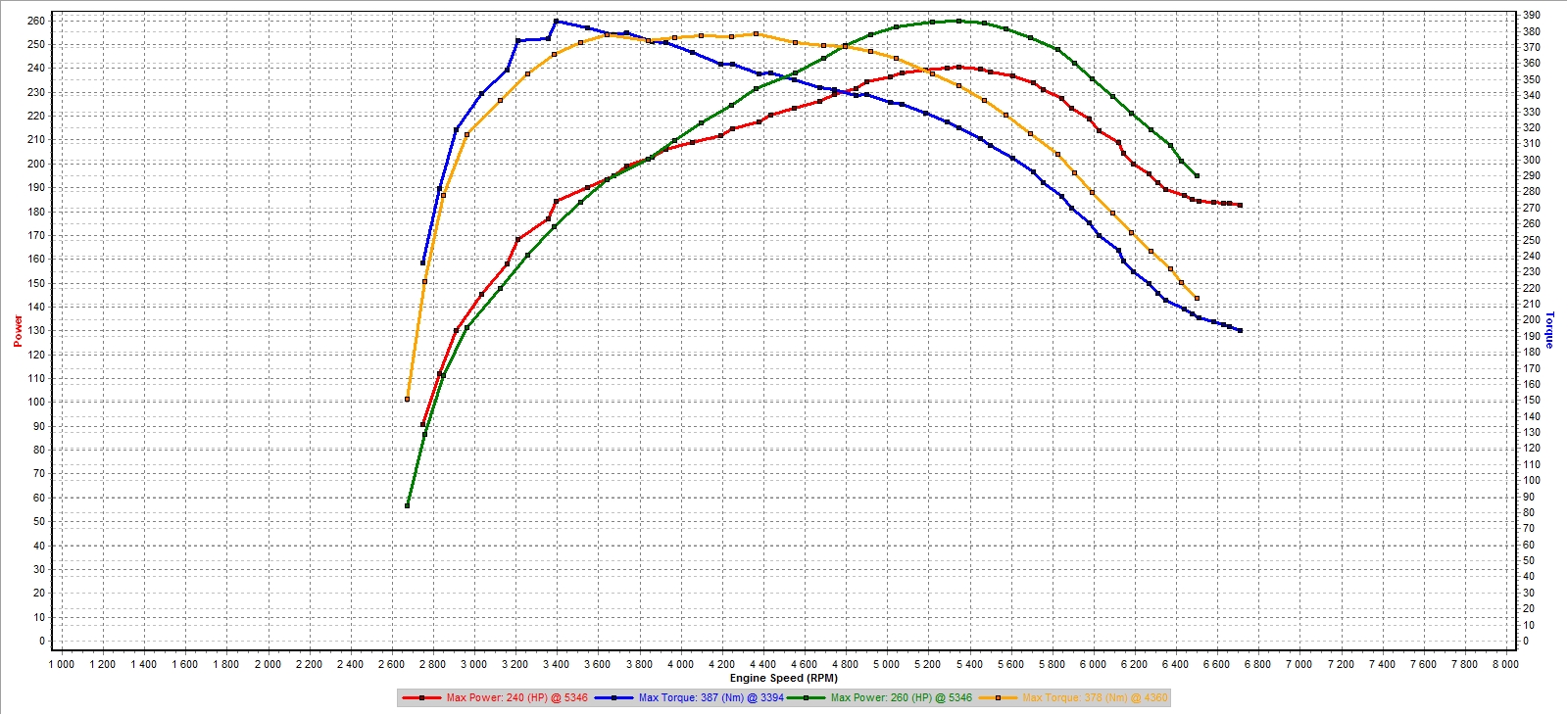

Postprzez fazer72 » 22 sty 2012, 12:29
Żeby do końca wybić Wam z głowy firmę z liczbą w tytule wklejam wykres porównawczy.
Seria czyli:
oryginalny program ECU
stożek+TIP
test pipe zamiast 2 kata
intercooler ETS zamiast serii
44t:
graty te same co w serii + ich program za 3 klocki
Po co przepłacać, skoro zmieniając TYLKO dolot i wywalając 2 katalizator macie to samo co po programie ?
Intercooler poprawia wydajność systemu, ale dużego wpływu na osiągi nie ma (montowany tak samo jak seria).
Sam program to też śmiech na sali. Podnieśli tylko doładowanie do 2,6bar na seryjnym turbo (wyrabia się do ca 1,6bar), mapy paliwa nie ruszone, blokady na biegach nie ruszone, zmienione lekko sterowanie przepustnicą. Dobrze, że jestem "normalnym użytkownikiem", a nie hardkorem bo już dawno bym wywalił motorownię w powietrze.
A tak wygląda to teraz po korektach Michała:
Cały czas jest "work in progress", ale teraz jest bezpieczniej. Auto jeździ "bezstukowo", turbina podaje tak jak powinna, zapłony są ustawione bezpiecznie, paliwo jest odpowiednio dawkowane. Po prostu jest to program pisany pod samochód, a nie "na żywioł". Na razie spędziliśmy 3 wieczory na testach i pewnie jeszcze troszkę pojeździmy.

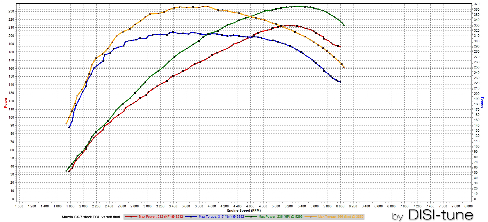

Postprzez Pawko_6 » 22 sty 2012, 23:52
Ja od wczoraj jeżdżę na Miśkowym sofcie i jestem bardzo zadowolony, podobna modyfikacja jak u PiTT'a .
Przyśpieszenie wzrosło niesamowicie, 1-2-3 bez porównania, ten samochód naprawdę zaczął jechać <rotfl> jakby ktoś wlał jakiegoś paliwa rakietowego :) nie spodziewałem się aż takiej różnicy.
Oto wykres (wszystkie podawane wartości dotyczą mocy na kołach):
Seryjna moc na kołach 212KM i 317Nm
Aktualna moc na kołach to 236KM i 366Nm.
Co do spalania to ciężko mi się jeszcze odnieść, ale wczoraj po całym ciężkim dniu testów trasa Wawa –> Białystok wyszło mi 10 litrów, ale głównie prędkość 100-110 wynikająca ze zmęczenia ;)
