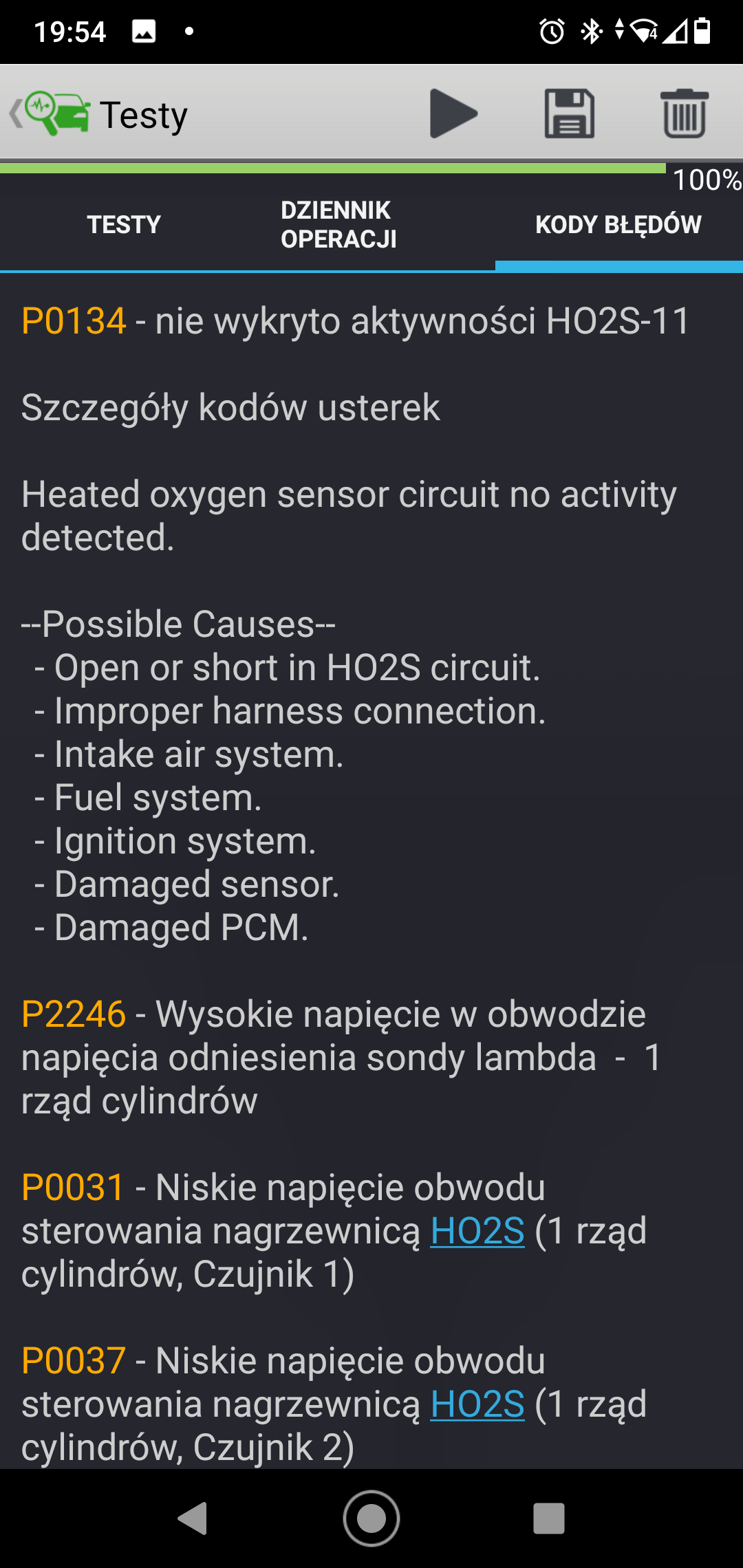

i własnie p naprawie uszczelniacza pojawił się check i komuter pluje błędami: p0134 p2246 p0031 p0037
screeny w załączeniu
wcześniej błędów żadnych nie było. wymieniłem sondę pierwszą (przed katalizatorem) ale błędy są dalej te same. nic to nie zmieniło.
czy ktoś może miał doczynienia z takim nagromadzeniem błędów jednocześnie?
czy te błędy mogły pojawić się w wyniku demontażu skrzyni i wymianie uszczelaniacza – chodzi o to czy podczas tej czynności są naruszane elementy które mogą spowodować pojawienie się tych błędów?
zabawne jest że błędy wskazują na 1 sondę ale również błąd p0037 wskazuje na 2 sondę. czytałem w necie o tych błędach i jedną przyczyn może być również przepalony bezpiecznik odpowiedzialny za sondę. czy jest co takiego w tym samochodzie, gdzie go odnaleźć i czy to dobry trop?
