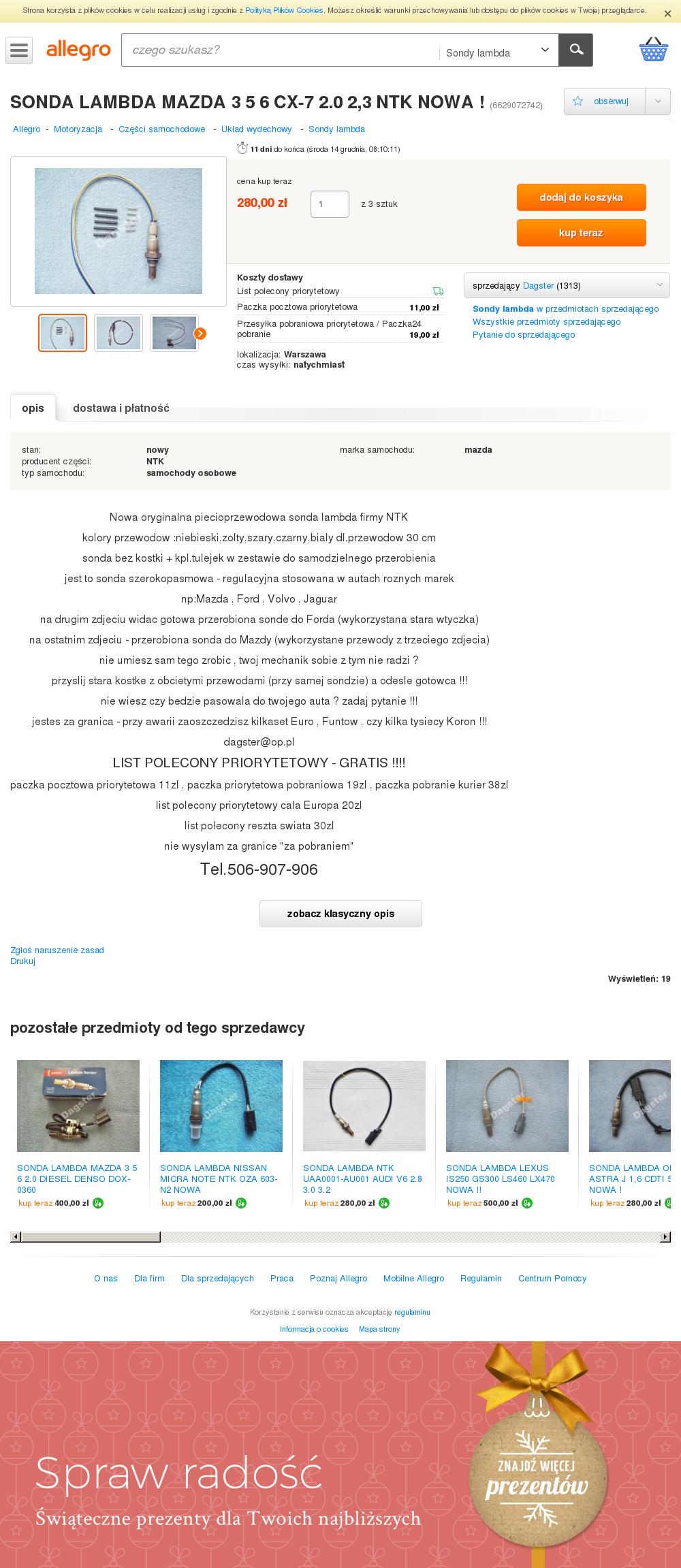

Moje doświadczenie to: ZRÓB TO SAM.
Objawy padniętej sondy Lambda mogą być różne, od w/w przez Was i świecącej kontrolki silnika do śmierdzących rozlanym rozpuszczalnikiem spalin a zależy to od stopnia jej niewydolności.
Zamiast dać się oskubać serwisom i innym naciągaczom można zamówić sondę na Allegro u sprawdzonego przeze mnie sprzedawcy:
specjalizuje się w markach azjatyckich ale nie tylko.
Link do Magdy:
cena kup teraz 280,00 zł...
I wymienić samemu
Wasze objawy wskazują na sondę a gdyby, co jest mało prawdopodobne, było inaczej to nowa sonda wcześniej czy później będzie potrzebna.

Nie polecałbym zakupu zamienników sondy lambda do CX 7 2.3 TURBO no chyba że sprzedajecie auto i
już wam nie zależy na tym.
Ja w wrześniu 2018 roku zakupiłem taką sondę która polecaliście na tym forum i faktycznie zgasł check engine i wszystko było wporządku. Niestety już w styczniu po przejechaniu mniej wiecej 4 tyś km co jakiś czas włączała się i gasła ikonka check. Co dziwne w marcu już świeciła cały czas na początku kwietnia zgasła jednak z końcem kwietnia znowu się swieci a obroty silnika falują od 600 do 900 obrotów jak już z ssania zejdzie.
W styczniu zadzwoniłem do Pana co te cuda sprzedaję i oczywiście żadnej gwarancji nie daje na to usiłując mi jeszcze wmówić że to moja wina bo mało km robię albo że napewno olej bierze mój silnik i napewno na 100 procent mam LPG.
Co ciekawe nic z tych rzeczy żadne LPG a silnik nic nie bierze może 0,5 litra od wymiany do wymiany.
Przysłał mi w cenie 200 zł drugą sondę ale znając życie i ona pochodzi może do końca roku i znowu będzie to samo.
Poprostu badziew i tyle jednak lepiej jednak wydać tysiąc złotych za oryginał i wiesz co masz.
Zastanówcię się dwa razy co chcecie kupić.

Dexur napisał(a):Nie polecałbym zakupu zamienników sondy lambda do CX 7 2.3 TURBO
Po prostu badziew i tyle jednak lepiej jednak wydać tysiąc złotych za oryginał i wiesz co masz.
Nie reklamuję żadnych sprzedawców ale napisałem o swoich doświadczeniach.
Jeżdżę już bez problemu 4-ty rok po wymianie...
Czy aby na pewno tysiąc złotych?
Radzę sprawdzić i doliczyć koszt wymiany w ASO a wyjdzie równowartość 5 do 6 szt. nie licząc wymiany we własnym zakresie.
Nie wykluczone że ten "oryginał" schodzi z tej samej taśmy produkcyjnej w Chinach tyle tylko że pod zamówienie Mazdy i z oznaczeniem OEM
