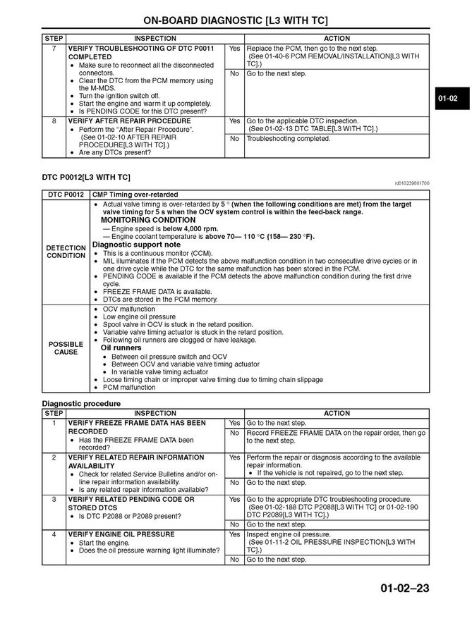

Witam, u mnie po wymianie rozrządu w CX-7 2.3T pokazuje błąd P0012, odczuwalne są szarpania w trakcie szybkiego przyspieszania, błąd P0016 nie pojawił się ani razu, auto odpala bez problemu, poza szarpaniami i pojawiającym się błedem nie zauważyłem innych problemów, proszę o podpowiedź jak sobie z tym poradzić..
Dawid
Dopisano 9 wrz 2016, 18:38:
Chyba znalazłem prezentację dotyczącą tego co podpowiadał kolega wyżej, podsyłam link
http://alflash.com.ua/Learn/mazda_cx7.pdf
jutro podjadę do serwisu który wymieniał rozrząd... zobaczymy co powiedza
pozdrawiam
Dawid
Dawid
