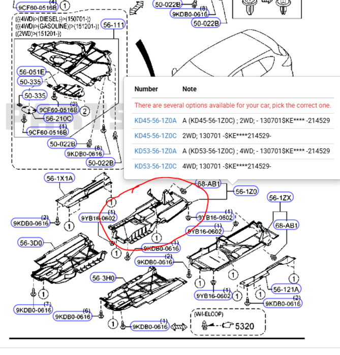

Posiadam mazde cx5 z 2014. Benzyna.
Pękła mi prawa osłona podwozia i na progach ją słychać.
znajduje się ona na wysokości od połowy tylnych drzwi do tylnej osi. (pękło na końcu)
Szukam na necie tej częsci.
Czy ten element jest różny w tej samej mazdzie z ON i PB??
opisy w ogłoszeniach zawsze mają, że to z diesla jest – ale czy to jest inne?

Cześć, jeśli szukasz tego:
to między benzyną a dieslem nie powinno być różnicy natomiast istotne jest czy masz napęd na 2 koła czy 4WD
