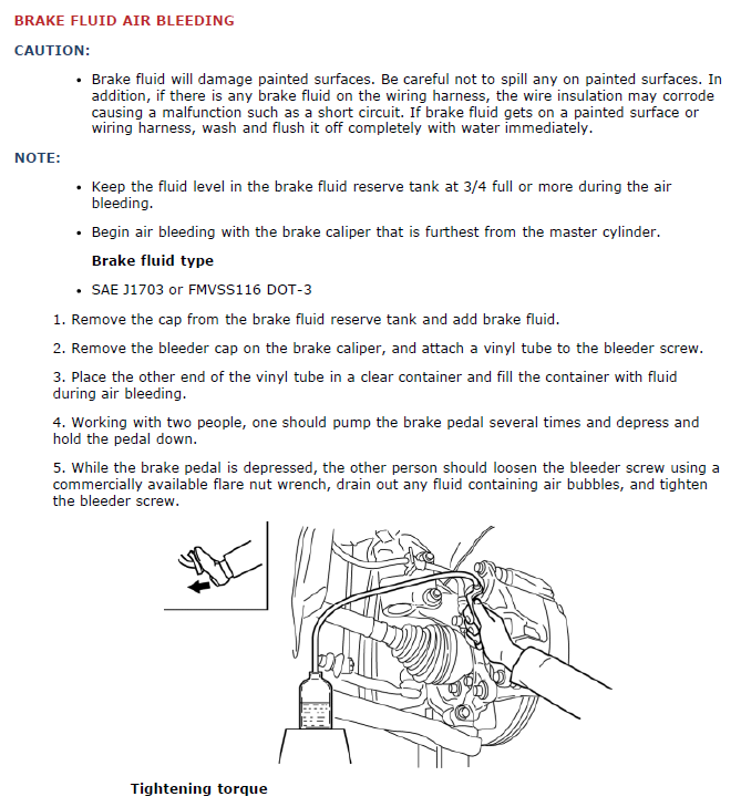

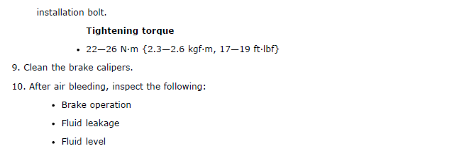

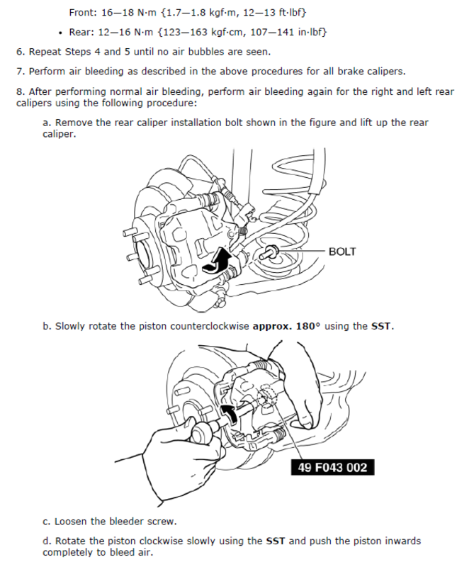

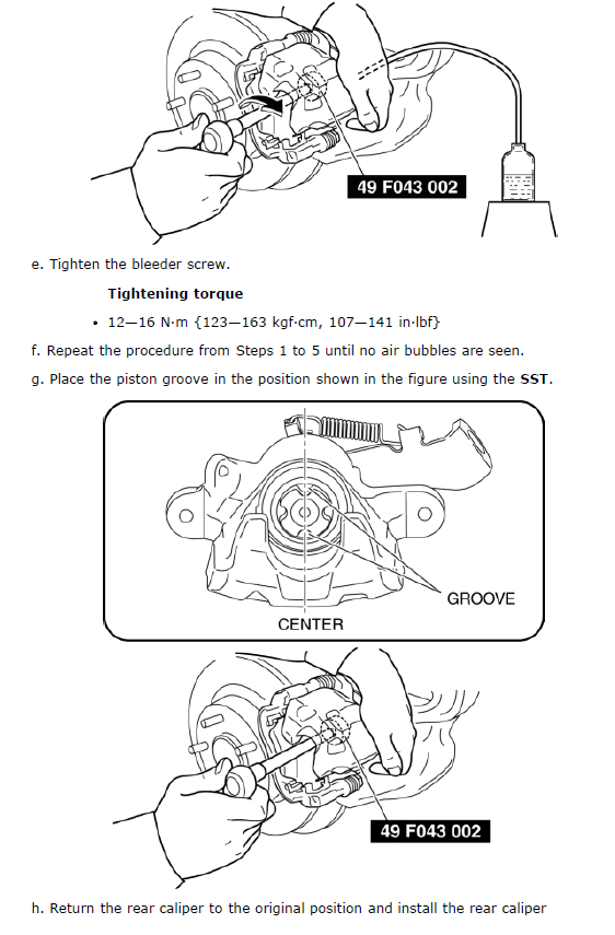

Polecam zagłębić się nieco w temat – po zwykłym odpowietrzeniu hamulców (zgodnie z serwisówką z M3 BM 2016 – podejrzewam że w nowszych jest dokładnie tak samo) trzeba wykonać jeszcze odpowietrzenie samego zacisku – odkręcasz odpowietrznik z podpiętym wężykiem do spustu płynu i na odkręconym od jarzma zacisku wkręcasz specjalnym narzędziem tłoczek do samego końca, następnie zakręcasz odpowietrznik, montujesz zacisk i wciskasz pedał hamulca aż tłoczek nie wysunie się do pozycji roboczej. Zgodnie z serwisówką czynność wkręcania tłoczka powtarzasz do momentu aż przestaną pokazywać się bańki powietrza.
W załączniku instrukcja z serwisówki. Ja zgodnie z tą metodą odpowietrzyłem hamulce po wymianie zacisków i nie mam żadnych problemów z działaniem hamulca.
