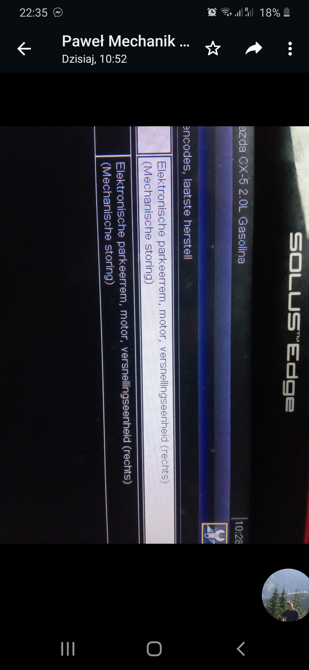

Mam problem z prawym tylnym zaciskiem hamulcowym. Już dwa razy się zdarzyło że nie odbił. Za drugim razem aż przyjaralo klocki hamulcowe które musialem wymienić.
Mechanik wyczyscil zacisk i założył nowe klocki.
Problem jest taki że komputer pokazuje dalej błąd jak widac na załaczniku. Boję się dalej Może się tak stać. Mechanik doradzil wymienić cały zacisk. Z tym że zacisk do hamulca elektrycznego kosztuje ponad 2 tyś. Zresztą nie znalazłem kompletnego zacisku tylko na cześci czyli osobno zacisk , jarzmo, silniczek oraz uszczelki i oringi. Czy ma ktoś z Was pomysł jaka część może być uszkodzona bo może np wystarczy wymienić tylko sam silniczek.

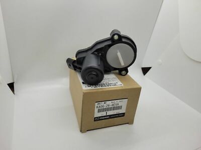

Postprzez rafik85 » 4 paź 2022, 15:28
Sam siłownik
531-640-670

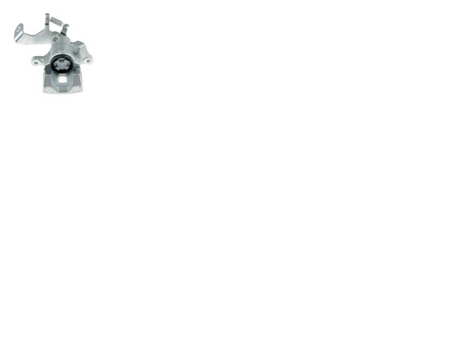

Postprzez rafik85 » 23 lis 2022, 19:45
Nowy zamiennik ok.250zł
531-640-670

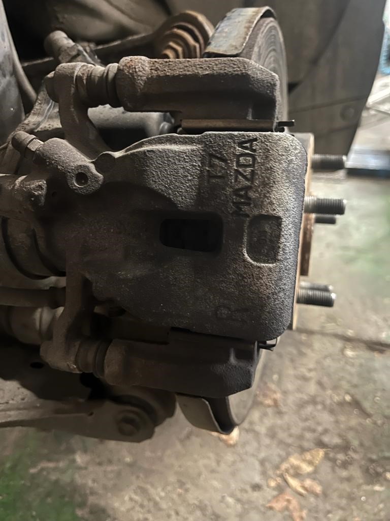

Postprzez guchi » 24 lis 2022, 12:59
Coś więcej byś mi pomógł bo w tych pieniądzach co piszesz to jest coś takiego załącznik a mi się wydaje że chyba u mnie padł ten silniczek lecz pewny nie jestem. zostanie mi jeszcze zdjąć docisk i szukać przyczyn.
