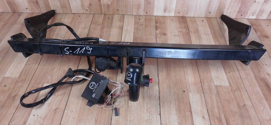

Zakupiłem oryginalny hak do mazdy CX-5 2021R.
Hak jest kompletny z całą oryginalną instalacją i modułem (również oryginalny mazdy), czy ktoś z Was ma jakieś schematy na podstawie, których mógłbym to podłączyć ?
Fachowcy twierdzą, że mogą podłączyć ten hak ale muszę dokupić uniwersalny moduł.
Czy ktoś z Was zakładał może hak do mazdy CX-5 II Generacji i był to wlaśnie oryginalny hak ? ( z oryginalnym modułem)
Fachowiec twierdz, że trzeba też z oryginalnym modułem to kodować.
Będę wdzięczny za pomoc i wskazówki.

Postprzez darrecki » 26 wrz 2022, 09:01
Rozwiń kable od modułu, sprawdź czy mają jakieś wtyczki czy nie, długości przewodów itp.
Nie mam pojęcia jak wygląda "oryginalny" moduł ale nie oryginalne dzielą się na takie gdzie masz wtyczki do kierunkowstazów / świateł z tyłu i trzeba się wpiąć szybkozłączką w 1-2 miejscach, albo takie tanie badziewia gdzie musisz szukać co i gdzie.
Jeśli Twoje auto to rynek USA i ma system multimedialny taki sam jak w nowej 3 czy ostatnio wydanym CX60, to poczytaj dział 3 BP, jak EU gdzie nadal jest stary MZD to nic nie trzeba dodatkowo kodować.
Gniazdo do przyczepy ma 7 czy 11 pinów?

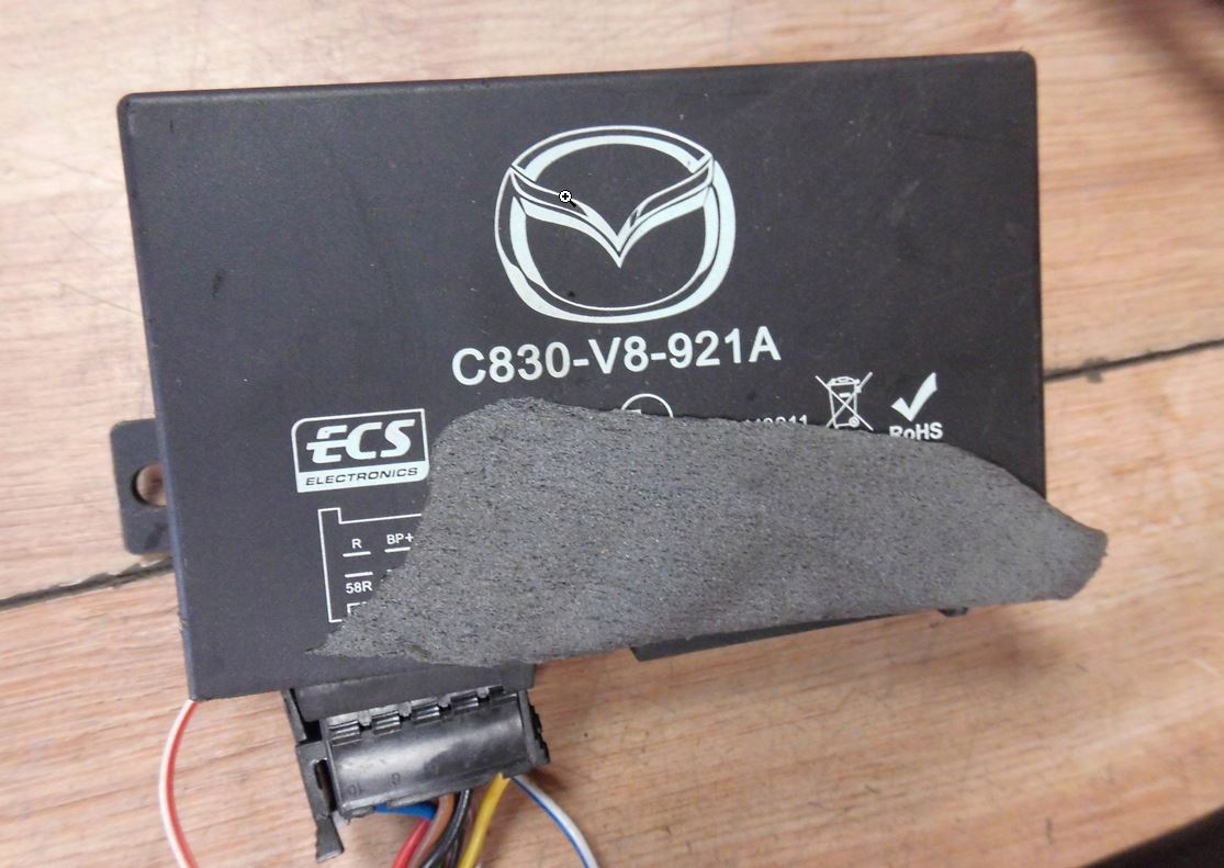

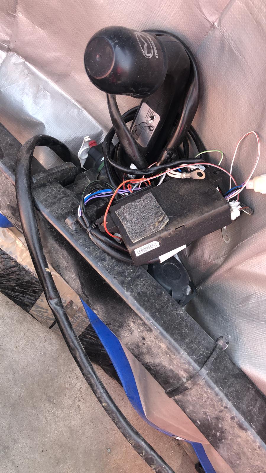

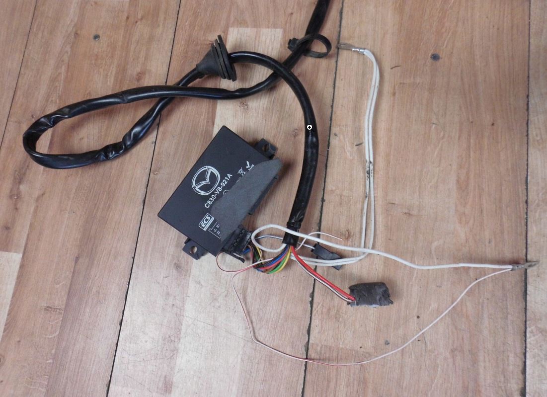

Postprzez awido » 30 wrz 2022, 11:09
Przesyłam zdjęcia.

Postprzez darrecki » 30 wrz 2022, 12:39
Wygląda na to, że brakuje Ci jednej wtyczki podłączanej do modułu z rozprowadzeniami po aucie (kierunkowskazy / światła itp). Wg. internetu interfejs ma 2 gniazda
