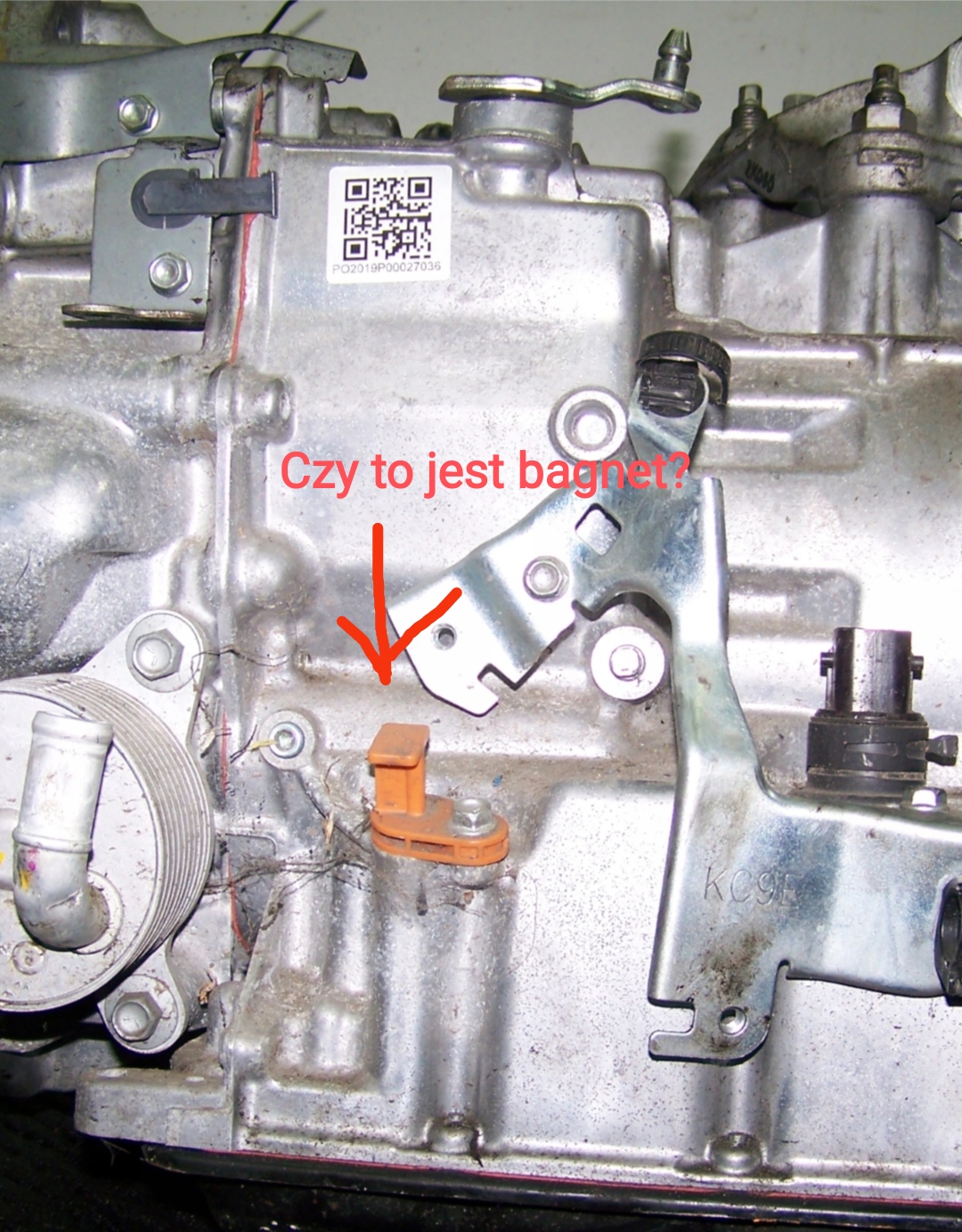

Czy można sprawdzić poziom oleju w automatycznej skrzyni biegów.
Jeżeli tak to gdzie jest bagnet ?
Chodzi mi tylko o kontrolę czy nie ubywa oleju ( prawdopodobnie mam wyciek ).
Znalazłem zdjęcie skrzyni

Tak to jest bagnet. Pamiętaj że olej sprawdza się na odpalonym silniku i przy odpowiedniej temperaturze oleju

Mario3410 napisał(a):Tak to jest bagnet. Pamiętaj że olej sprawdza się na odpalonym silniku i przy odpowiedniej temperaturze oleju
Hej na odpalonym silniku? nie wyleci olej pod ciśnieniem gdy odkręci się bagnet?
