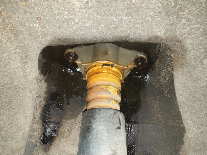

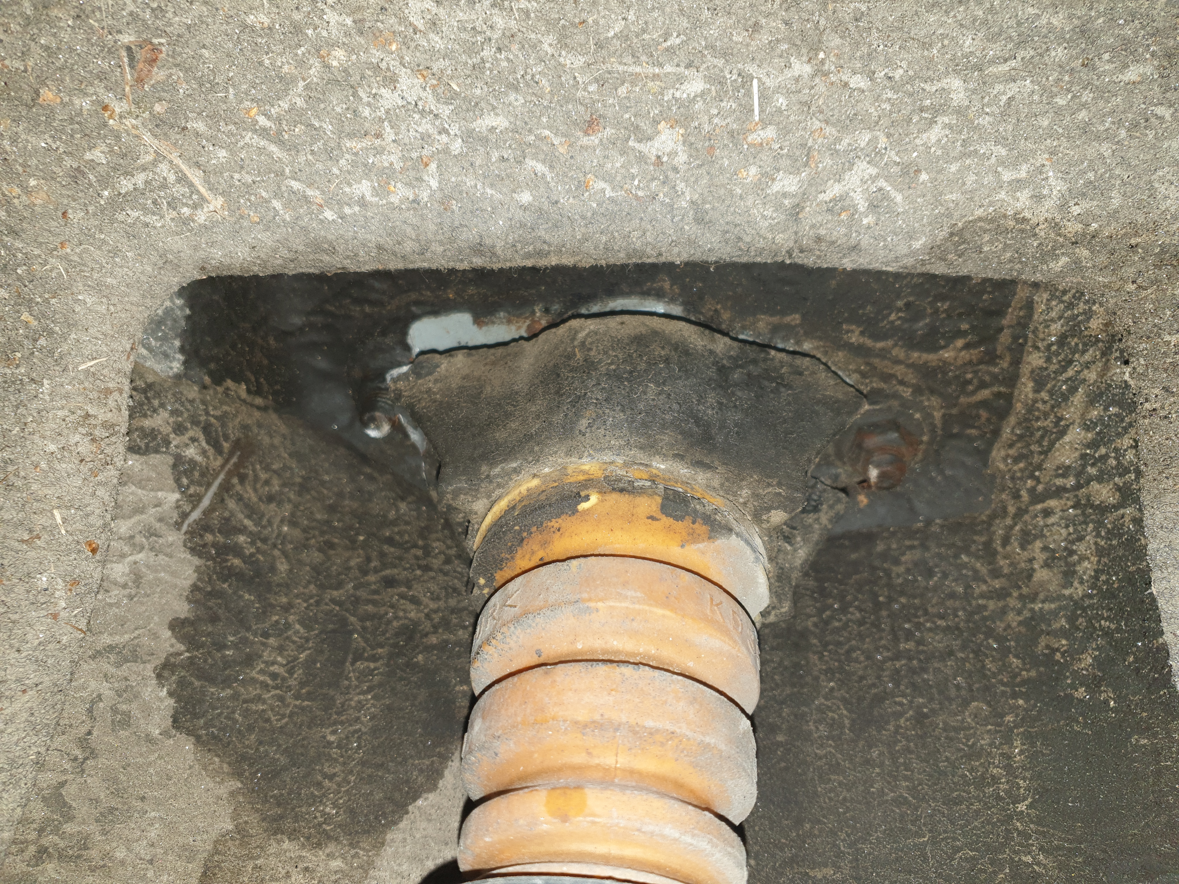

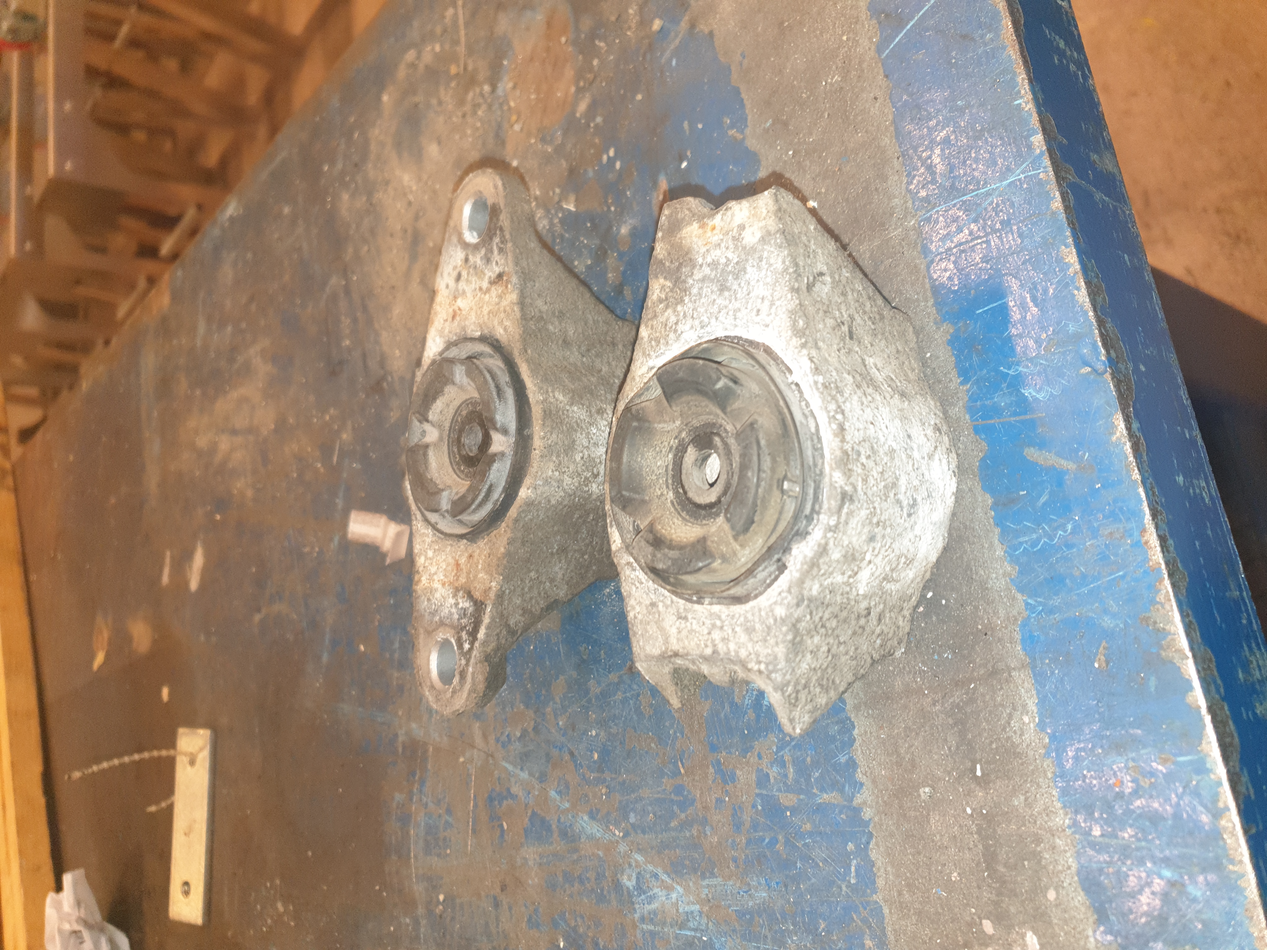

kilka dni temu niestety pękło w mojej mazdzie górne mocowanie amorka, efekt był taki jak bym ciągnał pod autem jakaś gałąź oraz bardzo głośne stuki w tylnej cześci auta, więc chciałbym się pochwalić kilkoma zdjęciami z wymiany, zabieg jest banalnie prosty, sprowadza się to do odkręcenia koła, a następnie odkeceniu dwóch śrub mocujących poduszkę amorka, po odkręceniu w. wymieniionych śrub wystarczy nacisnąć amortyzator i odkręcić śrubę centralną, nie potrzeba wykręcać całego amora, po wciśnięciu mamy super dostęp górnych śrubek, trzeba pamiętać że sruba samego amortyzatora będzie się obracać więć trzeba ją "chwycić" np. żabką, reszta w odrotnej kolejności, podobno to częsta przypadłość w większości mazd, w sumie to się nie dziwię bo ja mając w ręku nową część to się wydawała tak delikatna że mógł bym ją zgnieśc w dłoni hehe...
Co do samej części to ja zakupiłem na ebaju bo na alledrogo nie było do do mojego rocznika (2016) acz kolwiek teraz już wiem że mocowanie w tych mazdach jest standardowe dla mazdy 3, 6, cx30, cx5, chyba do 2017roku. Jak widać na pudełku niby pasuje tylko do cx5 z rocznika 2011-2012...

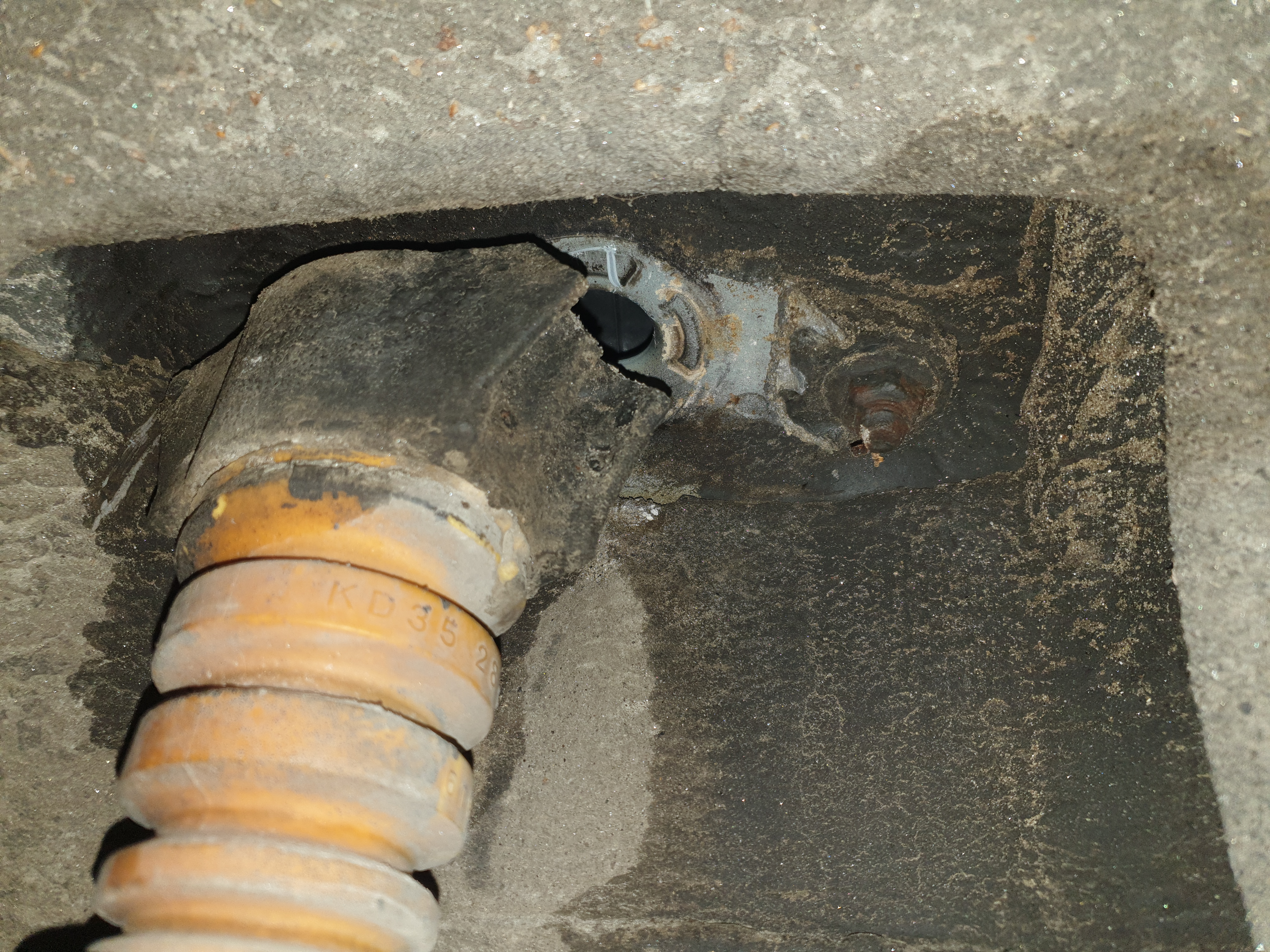

Górne mocowanie amortyzatora – pęknięcie

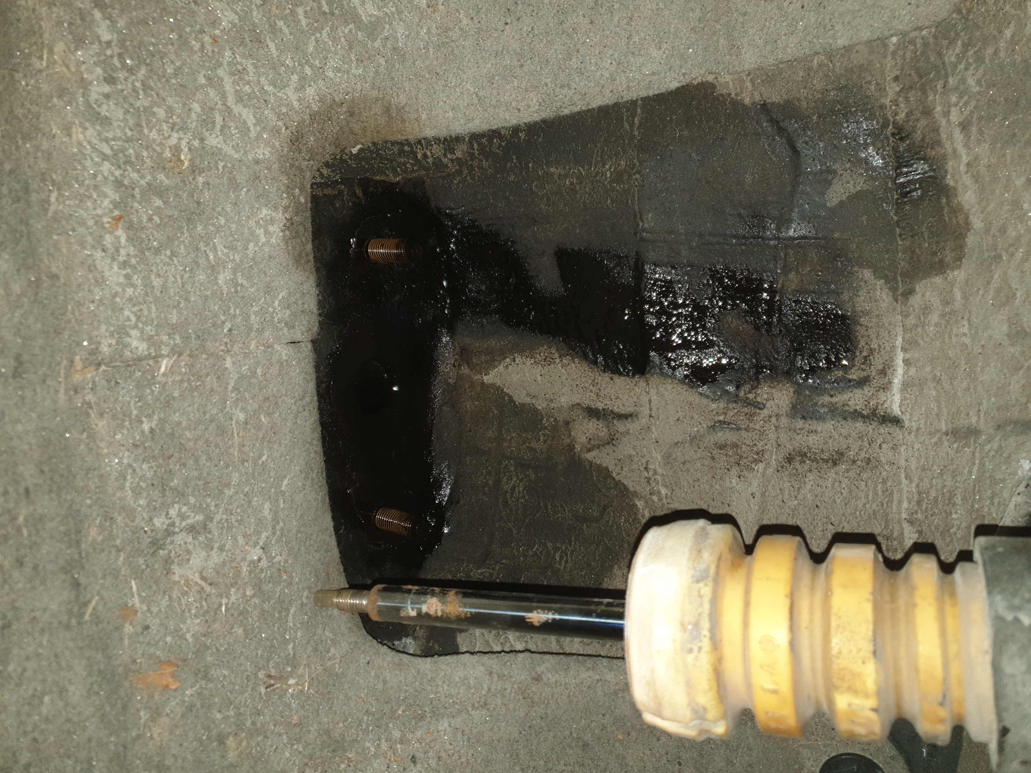

po wyjęciu resztek mocowania, zabezpieczyłem antykororyjnym podwozie
Zamontowana nowej cześci

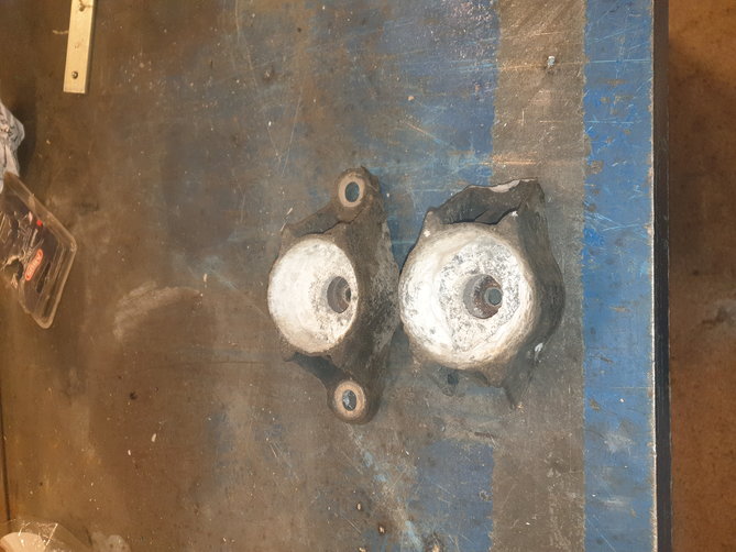

porównanie lewa i prawa strona, prawa była pęknięta
częsci zakupione na angielskim ebayu
