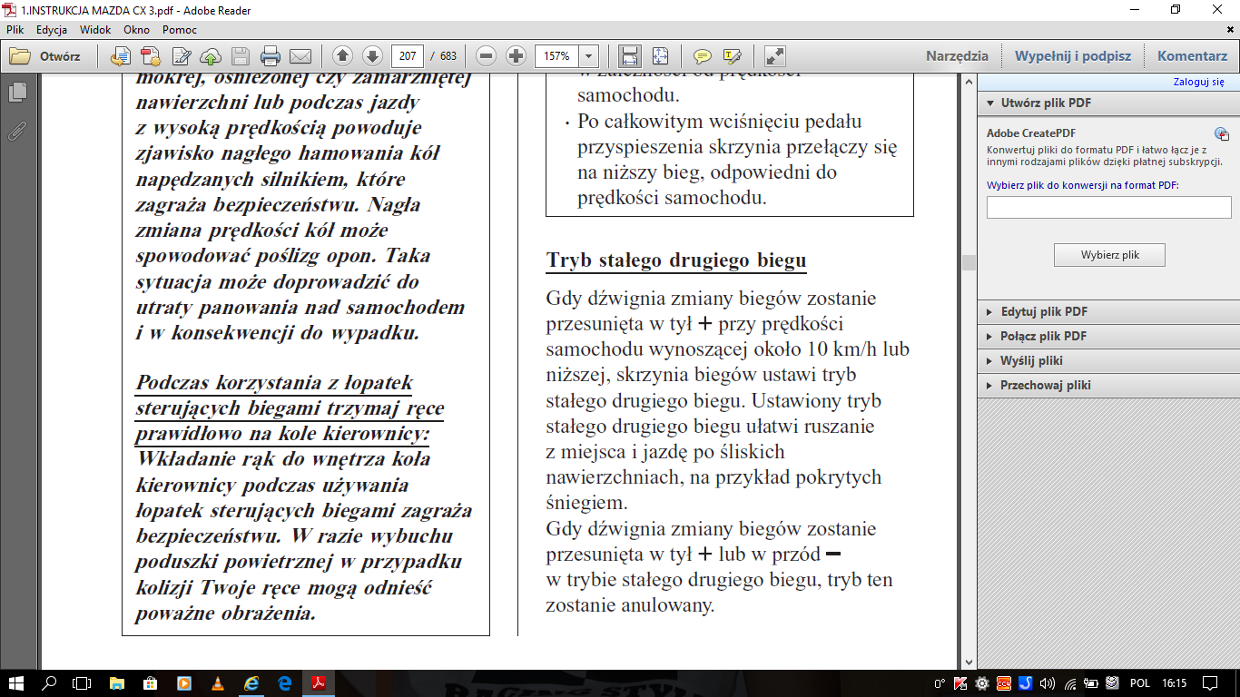

A o tzw. stałym drugim biegu przy ruszaniu na śliskim kolega słyszał ? , chyba że u mnie jest inaczej? :)
Pod tym linkiem jest opis testu mojego napędu :D
https://www.mazdaspeed.pl/forum/viewtop ... 2#p3306342
Gdyby nie ta opcja byłby nie zaliczony, dodam że awaria AWD sygnalizowana jest kontrolką.
Kolego jeśli możesz to uzupełnij opis autka :) by się dowiedzieć jaką masz skrzynię trzeba do pierwszego postu wracać.Co będzie jak się wątek rozrośnie <oczko> albo zadasz pytanie w innym temacie a ta informacja będzie potrzebna? Jest też już wątek o AWD w cx5 tam też zerknij
https://www.mazdaspeed.pl/forum/viewtop ... 9#p3327639

Możliwa jest też sytuacja, że elektronika zlicza czas pracy sprzęgła i dochodzi do wniosku, że sprzęgło jest za gorące i zaczyna redukować moment przekazywany na tył w obawie o przegrzanie zanim jeszcze zgłosi sytuację awaryjną.... Czy wcześniej jechałeś tak że napęd musiał się aktywować? Może trzeba było odczekać jakiś czas aby elektronika uznała, że może korzystać z 100% sprzęgła napędu? A jak już stanąłeś to podpowiedź wyżej o drugim biegu też mogła pomóc (elektronika wtedy poprawia trakcję na tylnej osi, czego na pierwszym biegu nie robi).
