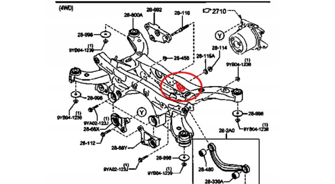

Screenshot_2020-10-16 MAZDA CX-5 KE 11- TULEJA SANEK BELKI DYFRA TYLNEGO.png
Tuleja znajduje się w sankach belki dyfra tylnego.

Na razie nie wyczułem żadnych objawów ale mogą się pojawić jak załączy się napęd na tył więc niezwłocznie będę to naprawiał.Mam nadzieję,że mechanik u którego to zrobię da radę.
