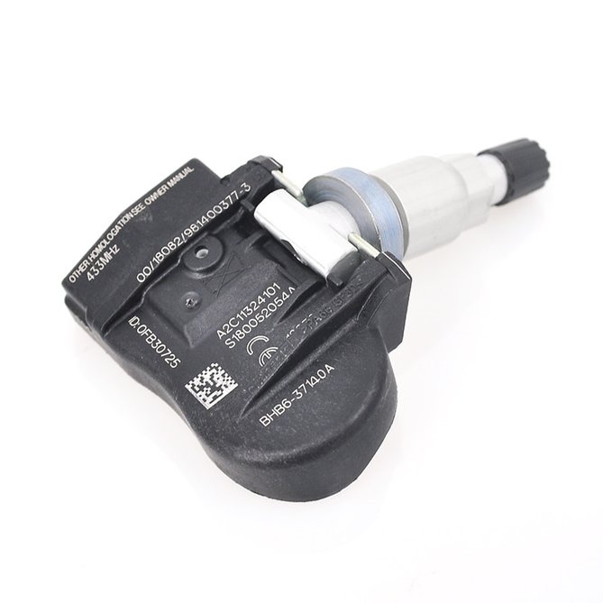

Czujników nie trzeba programować byle by miały 433MHz i były sprawne. Po przejechaniu kilku kilomeytrów system sam je wykryje.

Kolego każda instrukcja prowadzi do ASO. Wymieniałem w CX 5 czujnik i nic nie musiałem robić. Po kilku kilometrach lampka zgasła i czujnik został zaakceptowany. To wszystko. Nie sądzę aby MAZDA w przeciągu roku wprowadziła takie rewolucyjne zmiany. Z lusterkami od kilku lat nie dają rady a z TPMS'em coś nawydziwiają? <lol>
Taki czujnik zainstalowałem, pojechałem do oponiarza aby założył oponę na felgę i wszystko działa.

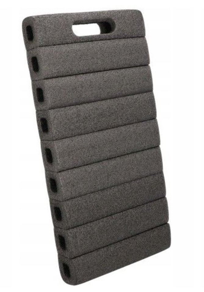

Jako że nie zależy mi na zbyt wielkiej pojemności bagażnika wsadziłem do bagażnika pełnowymiarowe koło, punktowo nakleiłem piankę kupioną w Biedronce (taka pianka pod kolana jak się coś robi np. przy kołach) i wyszło to tak :)
Pianka się rozrywa na takie pojedyncze elementy grubości akurat 4 cm

Wygląda super, bardzo dobry pomysł. U mnie problematyczne jest to że jest tam subwoofer.
Dziękuje za pomoc – jeśli będę kupował to te europejskie [us ma inną częstotliwość a u nas ich dużo z rozbitków]

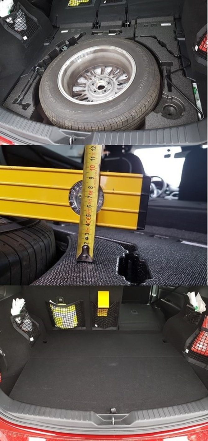

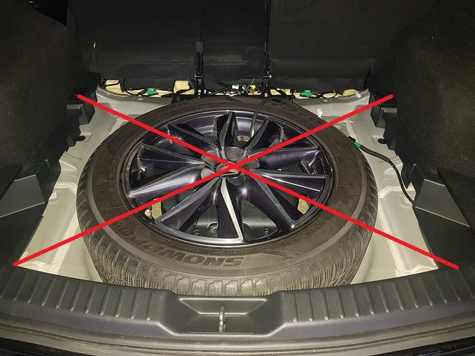

Trochę "rezurektuje" temat ... a przykręciłeś to pełno wymiarowe koło jakoś? Właśnie się przymierzam żeby wsadzić zimówki (19 cali) do bagażnika. Problem u mnie polega na tym że jak wsadzę koło "felgą" do dna to nie mogę przykręcić subwoofera. Jedyna opcja to nałożyć koło na subwoofer ale wtedy nie jest przykręcone do niczego (jest nawet stabilne ale nie aż tak żebym temu ufał :P )
U mnie podnosi minimalnie wyżej – około +1cm – spadek ładowności obliczyłem na 46 litrów
– przód – tył nie drgnie.
– lewo prawo – około 1 cm luzu
Plan na teraz wygląda tak:
– sprawdzić czy Pianka oryginalna (do org. koła zapasowego) się zmieści przy 19' kole -koło samo w sobie wygląda że pasuje do "wnęki"
– zapewnić stabilność kołu (felga na dnie jest niestabilna więc odpada musi przykrywać subwoofer) – chyba jakieś styropiany wytnę i powciskam
– kupić podnośnik trapezowy / klucz / zestaw (Generalnie – czy podnośniki się różnią między modelami mazdy?) zastanawia mnie to w szczególności jeśli chodzi wysokość – wolałbym kupić na allegro niż brać oryginalną, drogą wersję.

Koło przykręciłem (śruba, duża podkładka, motylek) tylko że wsadziłem odwrotnie niż u Ciebie na zdjęciu. Śribęę, podkładkę i motylek kupiłeem jednak w ASO bo nie mogłem znaleźć na Allegro. Mam koła 17". Lewarek taki jak na załączonym zdjęciu. Wszystkie Mazdy mają takie same główki w podnośniku ale CX 5 jest dość wysoka więc i podnośnik musi mieć odpowiedni wymiar.

Author53 napisał(a):Koło przykręciłem (śruba, duża podkładka, motylek) tylko że wsadziłem odwrotnie niż u Ciebie na zdjęciu. Śribęę, podkładkę i motylek kupiłeem jednak w ASO bo nie mogłem znaleźć na Allegro. Mam koła 17". Lewarek taki jak na załączonym zdjęciu. Wszystkie Mazdy mają takie same główki w podnośniku ale CX 5 jest dość wysoka więc i podnośnik musi mieć odpowiedni wymiar.
Zamówiłem obie części styropianu (ponad 300 zł) w ASO.
Najlepiej by było przykręcić dla pewności. Na tą chwilę mam śrubę do subwoofera – Sprawdziłem też do koła bez subwoofera (front felgi w dół) i pasowało z z Ford-a o długości 11 cm ( tyle że to z forda ma mniejszą szerokość). Na tą chwilę myślę żeby wziąć kupić mocowanie jak to:
https://allegro.pl/oferta/sruba-kola-za ... 9228867375
(albo oryginalne dla CX-5 w ASO)
przyłożyć do zamocowanego subwoofera z kołem (jak u mnie na zdjęciu) i zmierzyć o ile jest za długie.

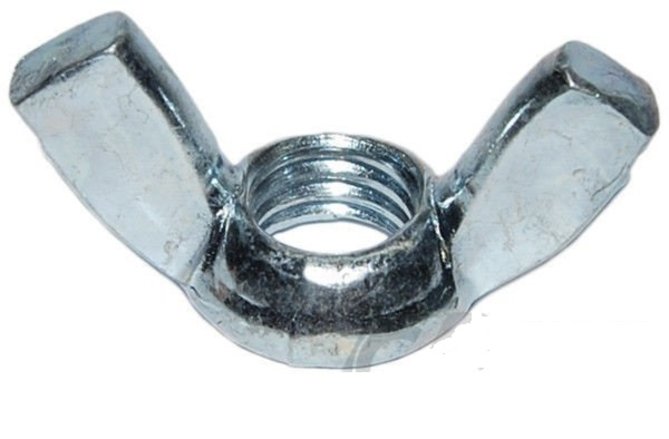

Mogę zapytać co to jest motylek?

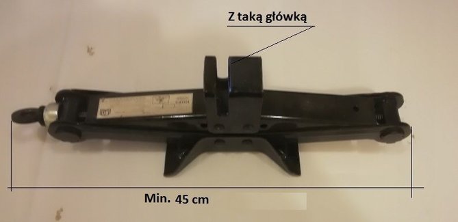

Na tą chwilę myślę też żeby kupić ten podnośnik trapezowy (zero sztuk dostępne :| )
https://e-katalog.intercars.com.pl/#/produkty/3131151432201-SEA_57M-podnosnik-trapezowy,scr_dItems.html
– jest nowy i podnosi do ponad 30 cm.
lub jakiś inny kompatybilny.
Używki są w złym stanie na allegro (i nie ma do CX-5) a w ASO bardzo drogo.

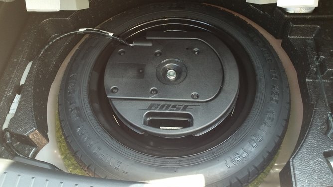

Nie wiem jak subwufer jest mocowany bo go nie mam :) Jeśli przechodzi przez niego ta sama śruba co przez koło to tylko znaleźć odpowiedniej długości. Jeśli nie to kup dwie mocne gumy z haczykami i na krzyż i zamocuj w uchwytach. Motylek to nakrętka motylkowa.

Postprzez andrep » 2 sie 2020, 14:08
Author53 napisał(a):Nie wiem jak subwufer jest mocowany bo go nie mam :)
Myślę że w każdym modelu sub jest taki sam , ja mam dojazdowe koło a piankę jak kolega wyżej z ASO :)

Postprzez Author53 » 2 sie 2020, 14:13
Tak kolego myślałem że sub wchodzi w koło. To problem tylko w dłuższej śrubie
